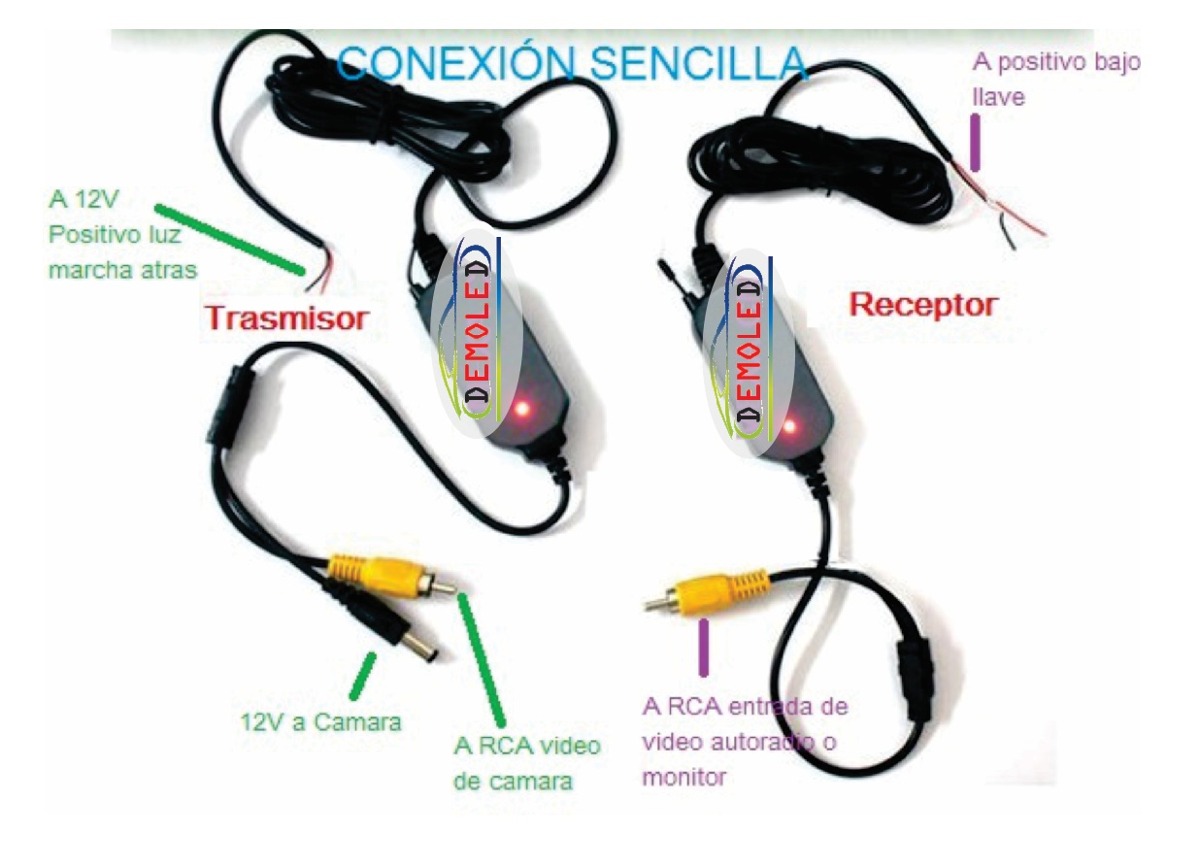

Gente, les consulto. Con esta camara se puede instalar? Dejo link para que vean, es inalambrica la cámara.
https://articulo.mercadolibre.com.ar/ML ... mbrica-_JM
Re: Camara en mylink sin interface
Publicado: 28 Ago 2017, 09:54
por daneduaguirre
Hola Astro,
Mira no conozco putualmente ese producto, pero por la descripcion que da, supongo que no tenes que tener ningun problema.
Solo lo que te ahorras es el cableado de atras hasta adelante, es bastante sencilla la conexion.
