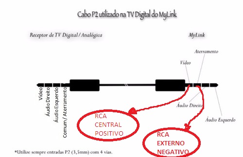

Habria que ver si se puede descular el tema de liberar el mylink para conectar la camara a los pines 7 y 8.
Alguien comento que dentro del proceso de actualizacion le habia dejado de andar la camara (no se como la instalo) y que despues lo soluciono.
Le hice una pregunta al respecto pero por ahora no tuve respuesta.
Me gustaria conectar la camara al mylink como corresponde ... voy a esperar un tiempo mas tratando de descularlo .. sino prometo subir fotos del paso a paso, incluyendo la conexion de la camara usando la entrada de video con el relay para que quede bien, etc etc.
