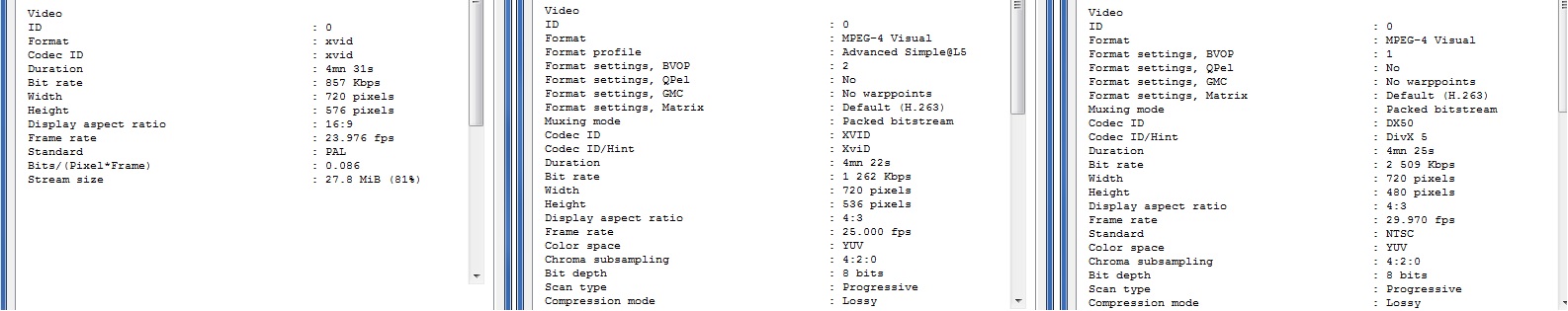

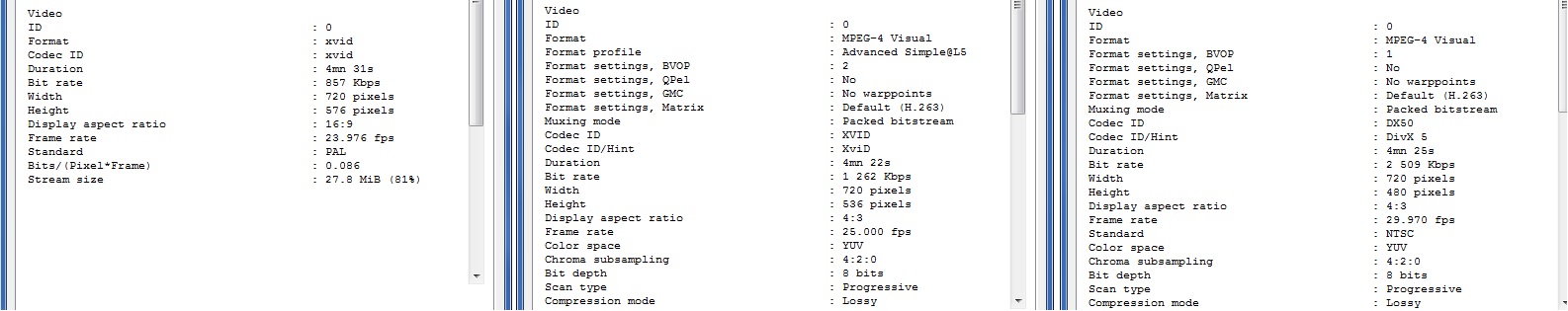

En el caso de los videos me ha reproducido sin problemas videos de 720 de ancho y menos de 576 de alto
les adjunto una imagen con la información obtenida por mediainfo para 3 archivos de video que pude reproducir
Espero sirva de ayuda
3 archivos de video
3 archivos de video
