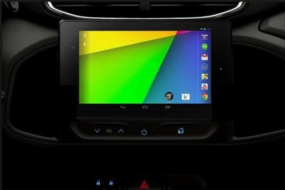

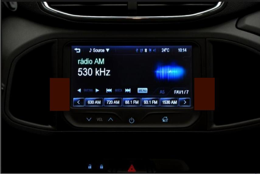

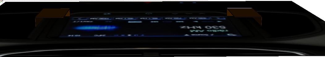

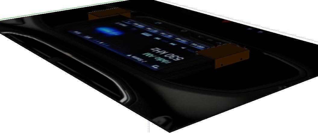

Bueno, Acá va la Idea.
Necesitamos toda la ayuda posible para ver si hay algo en el mercado (de ferretería), mensulas o soportes chicos estc. que se puedan adaptar a la idea, antes de hacerlos fabricar a medida estos soportes deberiamos agotar entre todos los interesados las posibilidades del mercado. Esto se podria hacer tanto en Chapa (delgada), aluminio fibra de vidrio o plástico. Siempre pintada de negro, obvio !!! Yo en el dibujo 3D lo hice de color marron para que se destaque de la foto.
Bueno espero les guste la idea.
Puse varios angulos de la idea.

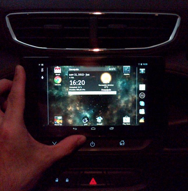

Finalmente hay una foto real de mi Nexus 7 sostenida frente a la pantalla de mi ONIX.
Espero les haya parecido buena la idea y sobre todo espero sugerencias y aportes !!!

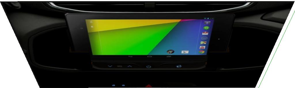

Bueno, me cope con los montajes !!! :lol: :lol:
Así quedaría Final !

Muy buena la idea!! Yo tengo la nexus 7 también y eso va como trompada !
