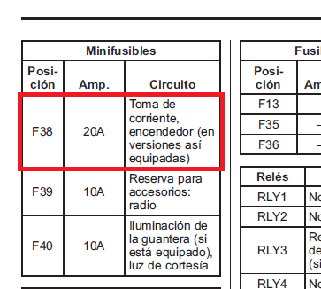

Gracias, pero compré un prisma 2013 y no tiene manual,de todas maneras ví en internet pero no logro identificar,como figura?
Re: Fusibles Chevrolet onix y Chevrolet Prisma (fusiblera)
Publicado: 21 Feb 2017, 09:54
por gongerardo
Te dejo la imagen donde figura. es el nro. 38.

Buenas, quisiera saber si me pueden ayudar. No me esta andado el encendedor (en realidad lo uso para cargar el celular con un adaptador ya que el usb llevo la música). Busco el fusible en el manual pero no aparece y más adelante encontré que decía que es el F38, pero como muestra la primer imagen no hay un F38 llega al 36.
Me podrían ayudar?
Prisma LTZ 2016.
Guille

Hola, queria saber cual es el fusible del encendedor. Me fije en el manual y figura f38 pero en la fusiblera hay hasta 36. Tengo un onix ltz
Publicado: 27 Dic 2017, 08:30
por Onixito
Hola el auto tiene 2 fusileras una debajo del volante y otra en el motor no estoy seguro en cuál de las dos está o buscaste el fusil F38. saludos
