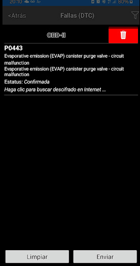

Otro error que aparece en el caso de que la canister este desconectada, o su electronica no responda (kaput!) es el siguiente, sucede en general con valvulas de recambio de mala calidad, no originales! :angry-cussingblack:
