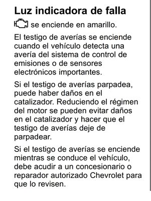

En el último viaje largo me pasó que me parpadeó el check en 2 ocasiones que lo tuve que llevar a más de 150 Km/h (de tablero, no reales). Al desacelerar dejaba de parpadear.
Probé llevarlo a 5000 rpm en 4ta y el error no aparecía. Sólo en 5ta. Aclaro que tampoco se notaba ninguna merma de potencia ni nada por el estilo.
Revisando el manual dice que parpadea el check para advertir posible daño en el catalizador y que se debe desacelerar para evitar probables daños (ver adjunto).
Resulta que había llenado con super en la YPF de Villa La Angostura (la que está en RN 40, no la ACA). Como sospeché que la falla era a causa del combustible, en La Adela (La Pampa) llené con Infinia. Luego probé 3 veces llevarlo a más de 150 (incluso una vez arriba de 160) y el check no se volvió a encender más.
Puede ser que la nafta sea adulterada? Siempre cargo super de YPF y Puma en diversas estaciones de Bahía Blanca y nunca tuve problemas. Aunque tampoco ando a esas velocidades, sólo en sobrepasos en viajes largos.
Por otro lado, antes de viajar había hecho la distribución y veo que en los mensajes mencionan algo respecto a resetear los sensores de distribución.
El próximo fin de semana lo conecto al escáner para ver qué dice la computadora.
Última edición por emiliounix el 22 Feb 2021, 14:53, editado 1 vez en total.
Re: Luz check de Motor
Hola gracias por compartir tu experiencia, para mi fue el combustible que cargaste, nafta de mala calidad o con humedad, las estaciones YPF del aca regularmente controlan la calidad tanto del combustible que le descargan y el de los tanques. Lo más probable es que no te encienda nunca más la luz. Saludos
