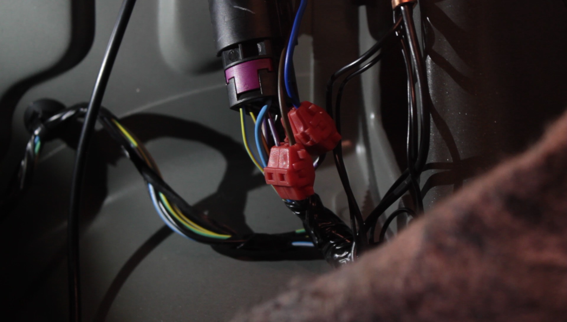

Hola santoolaf! Mira, en mi caso segui los pasos del post. Habia dos cables grises con violeta, y conecte desde el portalampara uno a cada uno y listo! Queda como de serie! Se prende y apaga cuando abro o cierro el baul! Espero te sirva saludos!

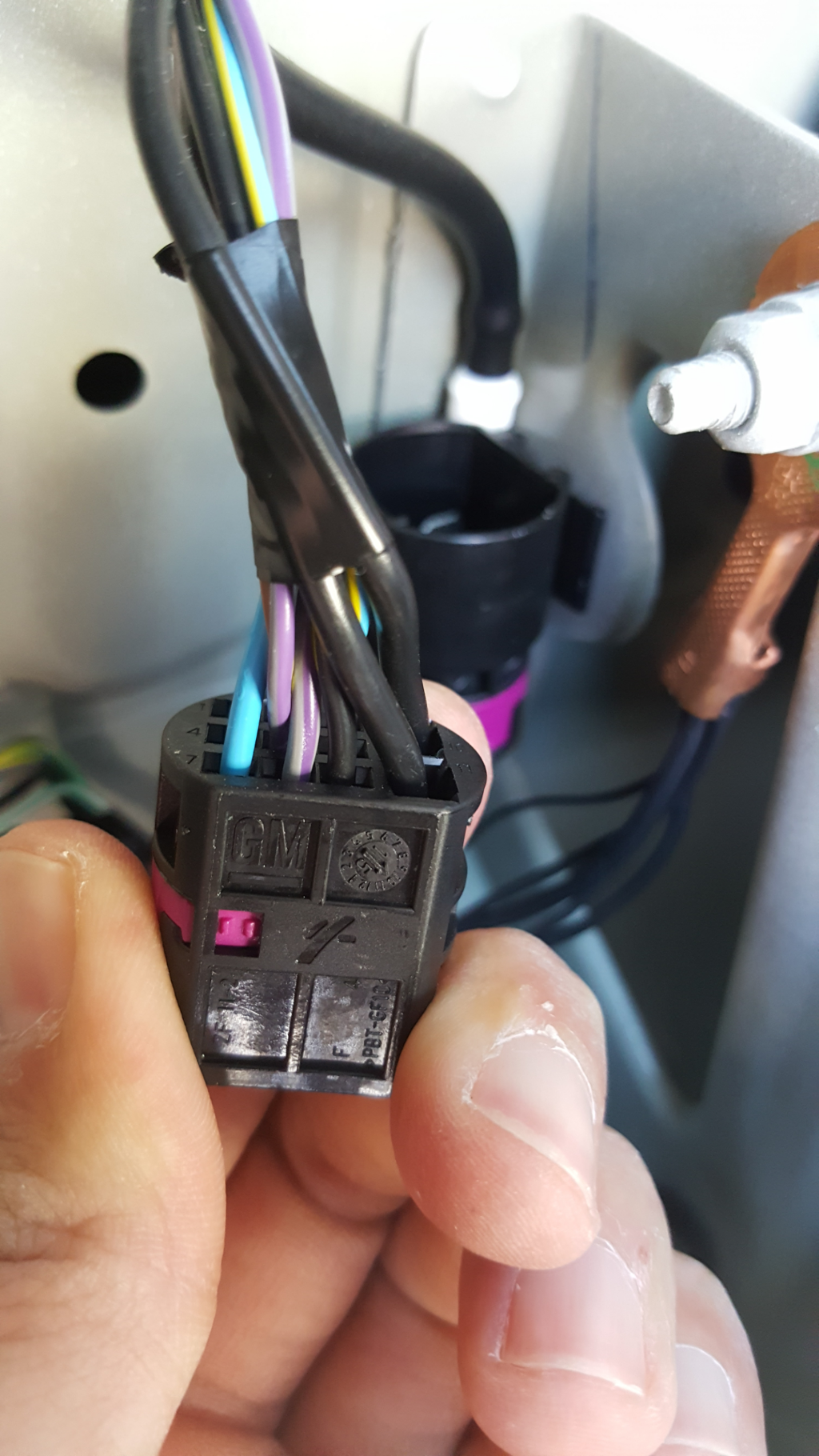

Hola Diego.. Podrías sacarle una foto ala ficha para ver cómo quedan tus cables ?

En el link al foro brasilero hay fotos a la ficha. No es tan dificil, son dos cables del mismo color, gris con violeta, uno mas grueso que el otro, que van a distintos pines en la ficha original... En casa tengo alguna foto pero vuelvo a la noche. Ando un poco perdido porque estoy tapado de laburo. No te enrosques con la polaridad si no le pones una lampara led. Las lamparas comunes andan en cualquier posicion.
Tengo esta foto que saque antes de armar, por si se me desconectaba algo.... se pueden ver los cables lilas con gris... va uno a cada uno y listo! Espero te sirva, sino ya veo de desarmar. Saludos!

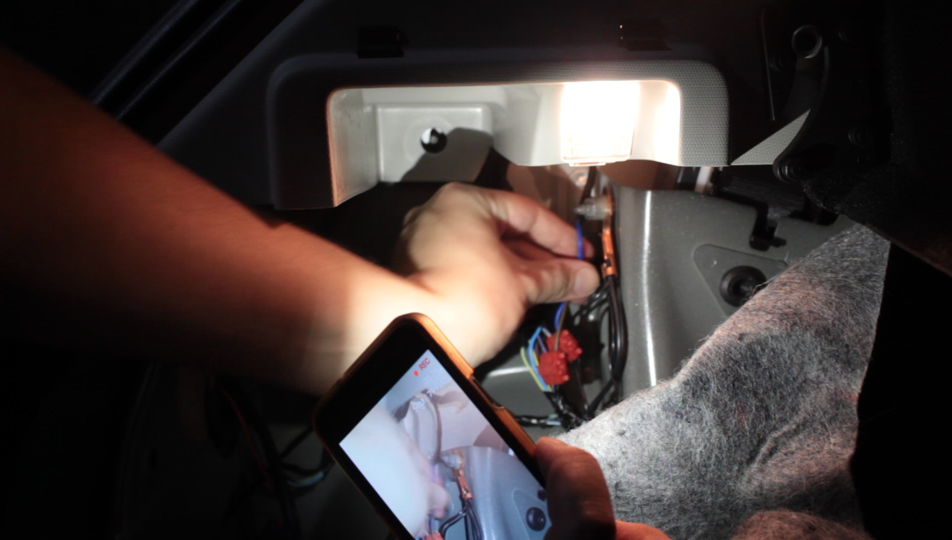

Hola a todos soy nuevo en el foro tengo un onix ltz y no vino la luz en el baul viendo el foro vi como se colocan los cables y funciona a la perfección fui a una casa de accesorios y no tenían el plafon original pero si uno que es de la guantera del gol y anduvo de diez
NERI escribió:Hola a todos soy nuevo en el foro tengo un onix ltz y no vino la luz en el baul viendo el foro vi como se colocan los cables y funciona a la perfección fui a una casa de accesorios y no tenían el plafon original pero si uno que es de la guantera del gol y anduvo de diez
Buenísimo. Uno de los brasileros del post original usó un plafón de guantera de Astra (creo, u otro modelo viejo de chevrolet) y también le anduvo. Se ve que es un tamaño estandarizado. Y son bastante más baratos que el original.
