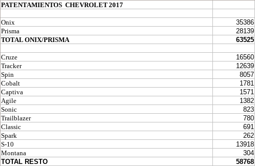

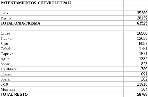

Jaja tenía razón, saqué los datos de autoblog (https://autoblog.com.ar/2018/01/03/asi- ... s-en-2017/) y los cargué en una planilla. En 2017 se patentaron más Onix/Prisma que el resto de modelos de Chevrolet juntos.
PATENTAMIENTOS CHEVROLET 2017
TOTAL ONIX/PRISMA 63525
TOTAL RESTO 58768
Adjunto la planilla (captura porque no me deja subir .xls)
TOTAL RESTO 58768
