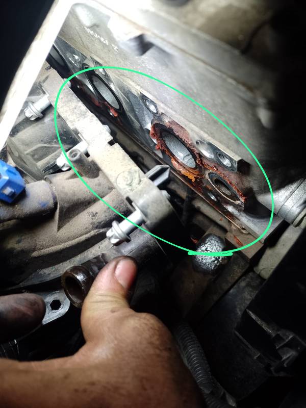

Mensaje por agustin2004 »
Perdida encontrada, costó mucho hasta inflamos el circuito pero el mecánico insistió en que la perdida estaba en la admisión
Enviado desde mi motorola edge mediante Tapatalk
Mensajes: 1227
Agradecido : 157 veces
Re: refrigerante
Si. ese acoplecito se jode, hay que desmontar todo el múltiple porque va ecastrado de atrás. En el fiat está agarrado con 2 tornillitos, una papa...
Prestar atención a los o´rings que hacen de junta.
