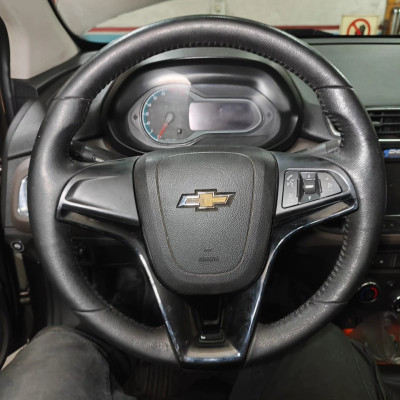

Volante original
Volante original

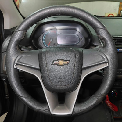

Volante Nuevo
Volante Nuevo

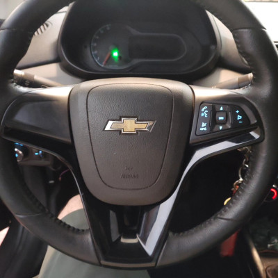

Volante nuevo con iluminación
