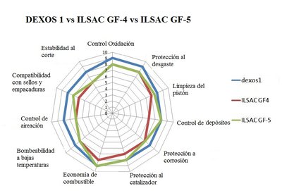

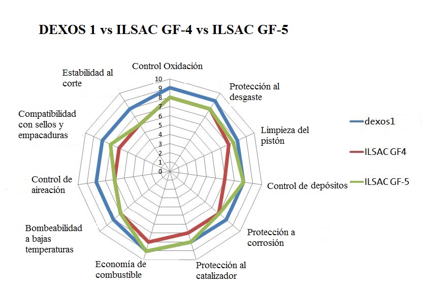

Guillermo_Padula
Mensajes: 107
Re: Aceites
dexos 1
en realidad uno nunca sabe si todo lo que se escribe o dibuja o se encuentra en internet es cierto y verdadero , pero yo por las dudas no arriesgo y mucho menos con el auto en garantía
encontre un gráfico que parecería demostrar que dexos 1 , tiene mejores prestaciones que algunos otros lubricantes
se los dejo por si interesa
