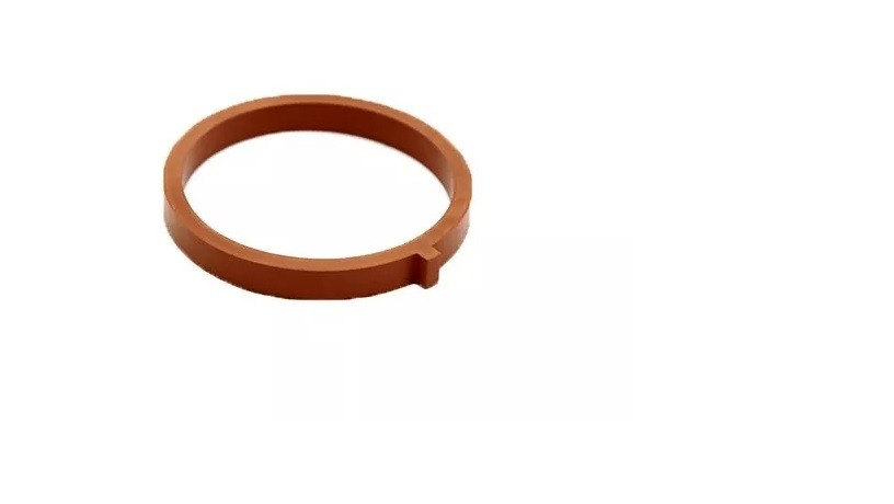

Amigos, para cerrar el hilo, la perdida de agua era por el multiple de admision. Sobre un costado de las 4 bocas de admision tiene un conducto por donde circula el liquido refrigerante, bueno por alli perdía. De 15k que me presupuestaban para cambiar bomba de agua y demás, gaste solo 3k. Gracias a todos por sus comentarios.
