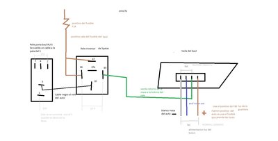

- conexion baul
aqui subo un exquema dado que no encontre nada y tube que ver foros brasileros y tampoco habia nada. los colores de los cables pueden ser de cualquier color use
los que tenia a mano.espero le sirva a alguien a mi me funciona lastima el boton re saladoo. parece que lo bañan en oro los ladri pero bue estaba re podrido de sacar la llave para abrir el baul.

Excelente y muy práctico el esquema! Reley de 4 patas y hasta me sirve para el prisma joy que viene súper pelado!

Onixwal escribió:conexion baul onix ltz .jpg
sos un grosso. total. estuve tras esto hace 4 meses!!!! justo el fin de semana estaba hablando con negofire que el joy trae la cerradura electrica de fabrica solo falta tirar los cables de adelante. grosso grosso.
solo falta el circuito de la cerradura. tambien tiene 4 pines lo podes conseguir y armarlo completo?. Gracias
Podrías subir el link de la pagina brasilera? gracias!
