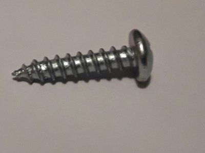

				Manija Corsa II  instala en Prisma
				Publicado: 30 Abr 2018, 19:42
				por daniel hector
-  este es el tornillo usado 5MM diam. x  3cms de largo con cabeza y todo, si le pones más largo pasa a ser riesgoso, asi va de 10

				daniel hector escribió:Si no sirve con el cuter
Disculpa no entendí! Lo cortaste a lo de la foto? Y el tornillo lleva uno con la rosca que termina plana y es con tubo de 6 si mal no recuerdo!

				Hola, Lo que marcaste lo corté con el cúter porque no me coincidía con el agujero, no cambia mucho porque es el bulón o tornillo lo que lo afirma al techo. La manija delantera que venía c el auto  tiene un tornillo rosca fina con cabeza exagonal, pero yo le puse un tornillo como está en la foto que subí y quedó perfectamente firme, bien ajustado como debe estar.
slds cualquier duda me decís
pd viste las fotos que subí del tornillo que usé y como quedó instalada??

				daniel hector escribió:Hola, Lo que marcaste lo corté con el cúter porque no me coincidía con el agujero, no cambia mucho porque es el bulón o tornillo lo que lo afirma al techo. La manija delantera que venía c el auto  tiene un tornillo rosca fina con cabeza exagonal, pero yo le puse un tornillo como está en la foto que subí y quedó perfectamente firme, bien ajustado como debe estar.
si lo vi perfectamente! estaba en duda porque lo que cortaste en mi caso se encastra y hace que no se deslice para los lados! pero si quedó firme perfecto! Saludos!
