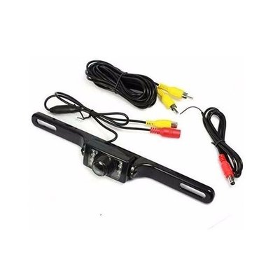

Sí, le conecté cámara de retroceso. Los cables los pasé por los plásticos de abajo de las puertas y tomé corriente de la luz de reversa. No salta ningún error, no se quema la luz ni hace interferencia con la señal de video.
- cámara1

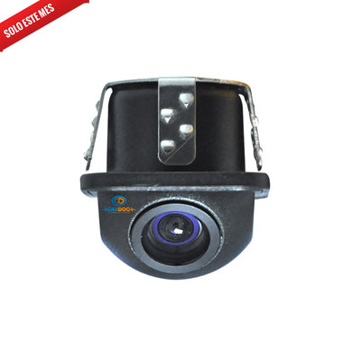

Puse esa cámara que va sobre la patente. Para embutir sino recomiendo algo así
- camara-2
El paragolpe no es recto, si pones de embutir de las que quedan derechas va a apuntar para cualquier lado.
