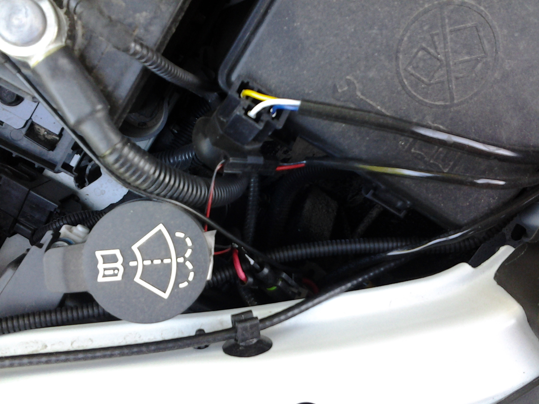

juantra escribió:Mi ansiedad me pudo y le puse xenón, 6000 k, (Le dicen bixenon). En la concesionaria me cobraban 2500 pesitos, yo me compré un kit en mercadolibre por $450 y tardé una hora en instalarlo. (Aclaro que ya instale otros kits en otros autos , es un hobbie),unos precintos y listo. Me marca cod. 18 y 20, (significa lámpara quemada), pero tocando el boton del odometro el error desaparece. A esto lo corregiria definitivamente agregandole una resistencia de 2, 66 ohms, pero no quiero confundirlos. Pero tarde dos dias en reacomodar la posición de las ópticas porque encandilaban mal, inclusive tuve que hacerles una pequeña modificación a las lamparas del kit, ahora iluminan y quedan bárbaro y sobre todo no encandilan mas. Cuando pueda les subo un videito de como quedo el xenón. Lo mejor es que no afectó nada eléctrico, todo sigue perfecto. Saludos a todos y a sus ordenes.
Bueno, te felicito por animarte estando seguro aun en Garantia !! ;)
Con referencia al error, hay unos Kits de Xennon que vienen con Balastros de 55 Watts de consumo. Estimo que con esos no debería aparecer ningun error. Igual son difíciles de conseguir acá, ya que el mercado local maneja solo de 35 Watts. Igualmente por E-Bay se consiguen.
Te consulto: Donde colocaste los balastros ??

Es verdad, la lampara es de 35 watts (luz baja), la alta es 55 watts y no marca error. Lo instale yo mismo, lo compre en mercado libre y me anime a ponerlo por que en la concesionaria justo le estaban probando un kit a un onix, ellos me aseguraron que no afectaba nada. Igual hay dos tipos de kits, hay que ponerle el de una sola toma ( queda uma ficha suelta de un foco)

juantra escribió:Es verdad, la lampara es de 35 watts (luz baja), la alta es 55 watts y no marca error. Lo instale yo mismo, lo compre en mercado libre y me anime a ponerlo por que en la concesionaria justo le estaban probando un kit a un onix, ellos me aseguraron que no afectaba nada. Igual hay dos tipos de kits, hay que ponerle el de una sola toma ( queda uma ficha suelta de un foco)
Correcto, para H4 debería quedar suelto el conector que va al foco opuesto a la bateria. ;)
Si podes ponete alguna foto para ver donde montaste los balastros ! :)

Los até como pude con precintos, obvio que un electricista lo dejaba mucho mas prolijo. Mañana subo fotos.

Les envio la foto del balastro "atado" el otro quedo escondido entre la optica y la caja de fusibles. (Perdon, las fotos estan rotuladas al reves)
Balastro lado derecho, atado a caños aire acomdicionado
Balastro lado izquierdo, escondido detrás de óptica.
