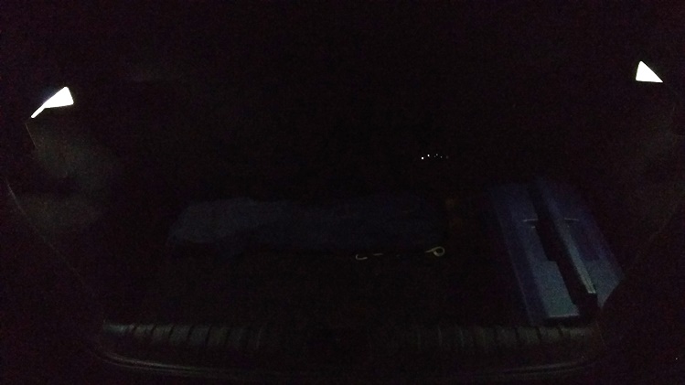

estoy totalmente con la pregunta de "daneduaguirre" como hiciste para tener luz del lado acompañante!
otra gran pregunta, podras sacar 1 foto con el baul abierto a ver como alumbra de los 2 lados??

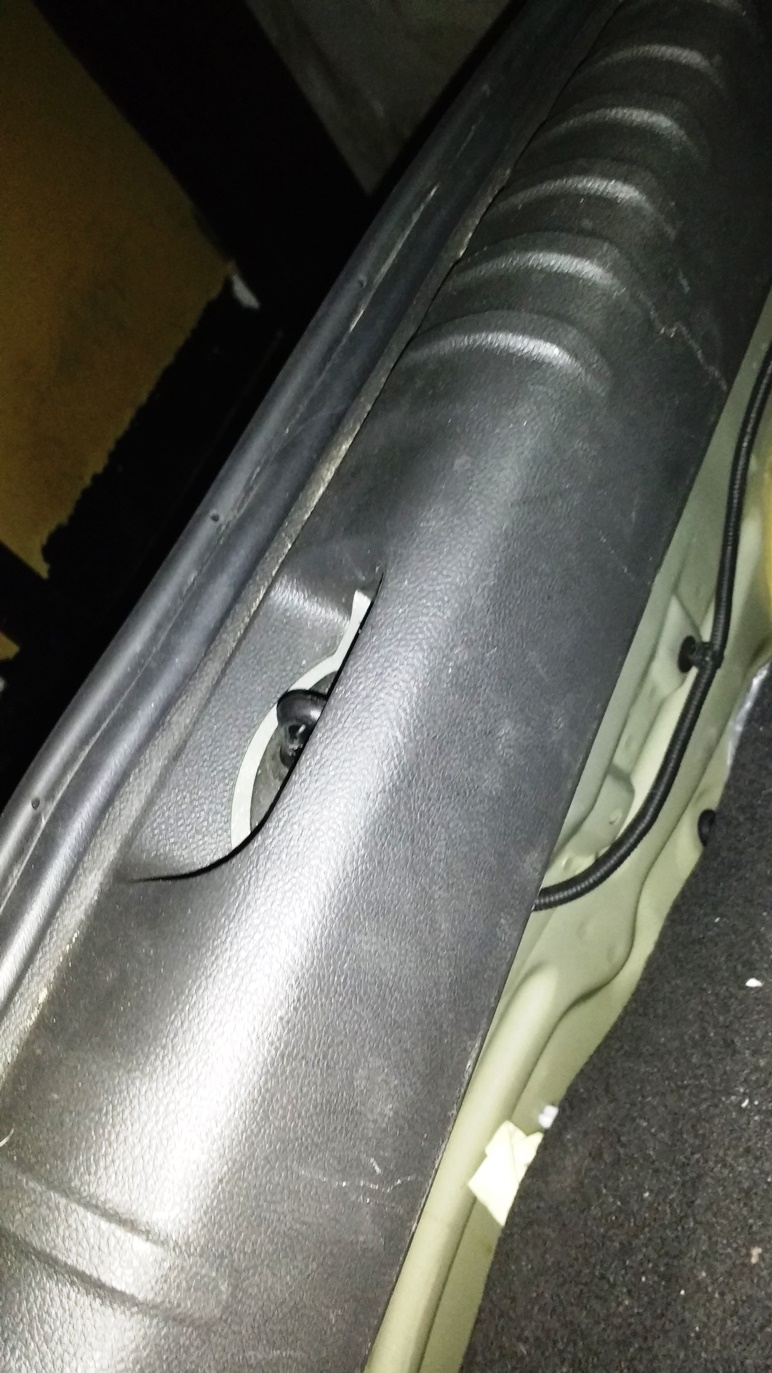

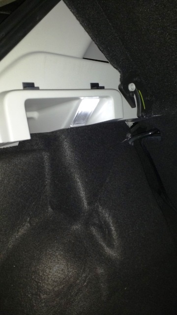

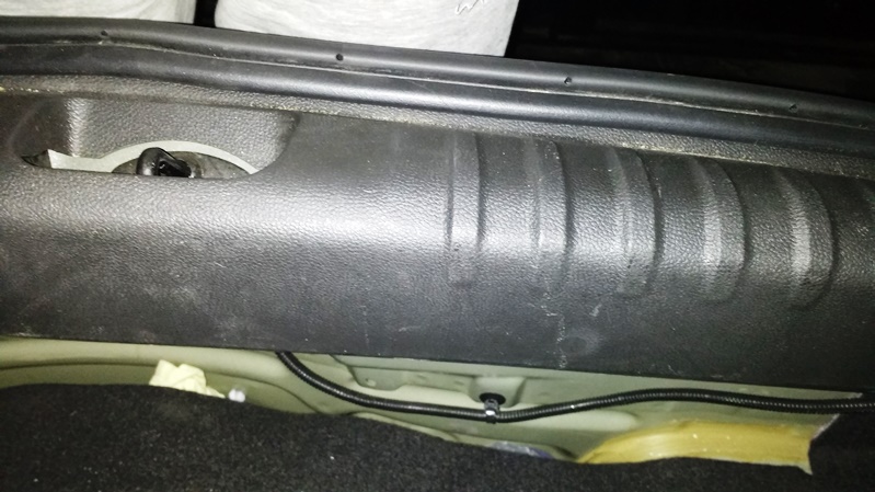

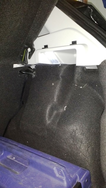

Re: Plafon luz baul

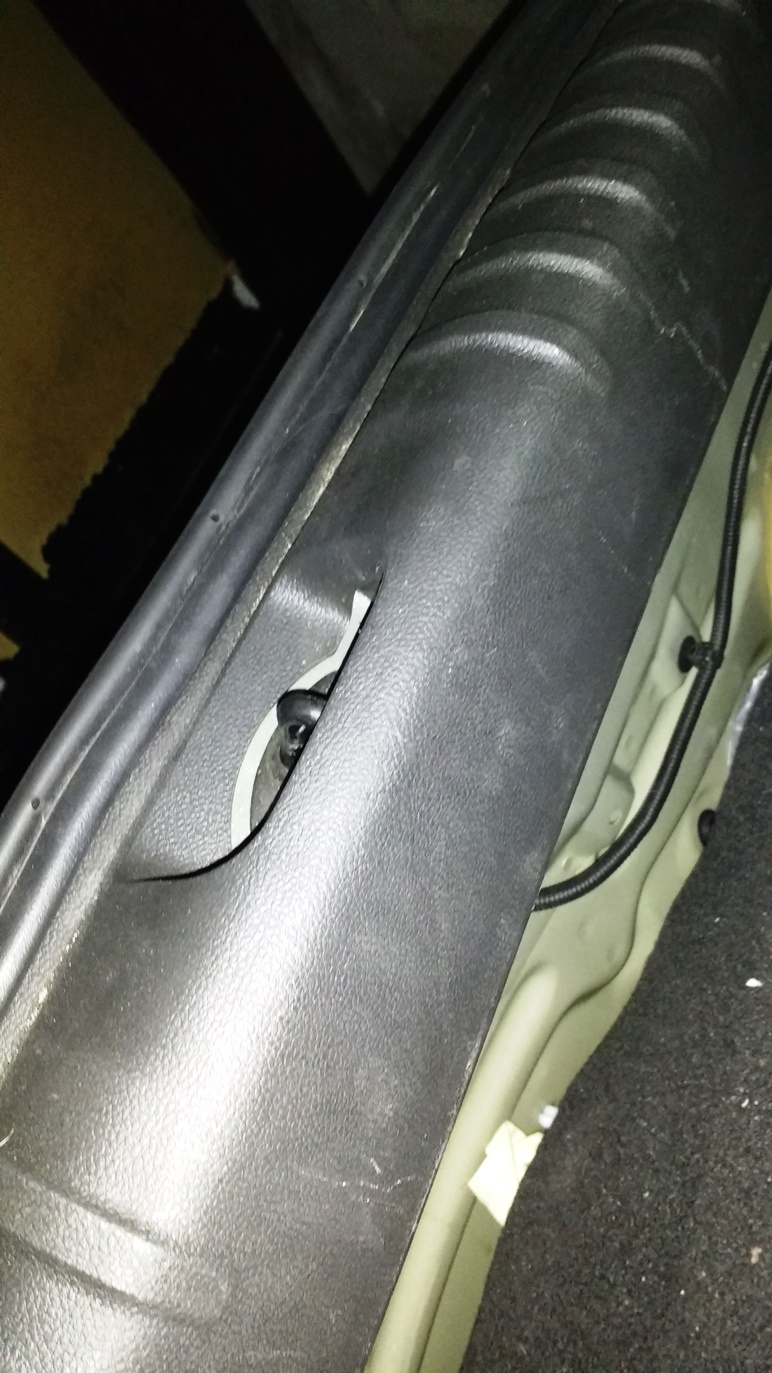

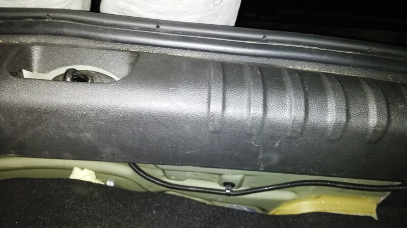

Fácil, hice una conexión con dos pares de cables, un par para el lugar original y el otro lo pase por detrás del plástico debajo del porton y por detrás de la alfombra del lado derecho hasta llegar al nuevo plafón, que esta ubicado simétrico del original.
Fotos con el baúl abierto tengo pero no las puedo subir. Voy a sacar nuevas...

Re: Plafon luz baul
Los plafones los compre en una casa de repuestos Chevrolet y salieron $100 C/U. Los cables los pase detrás de la alfombra y plástico debajo del portondaneduaguirre escribió:Muy bueno rguanciarossa,
