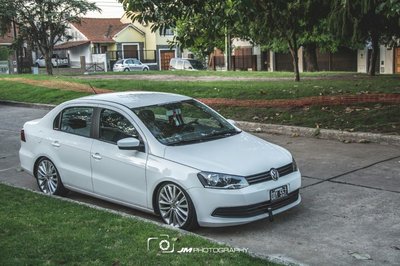

lo que kiero ponerle es esto, nose en donde pero quiero ver un onix/prisma linea vieja sin paragolpe y analizar
http://articulo.mercadolibre.com.ar/MLA ... h1-ph2-_JM
sino el de la foto! ese vw era de un amigo
