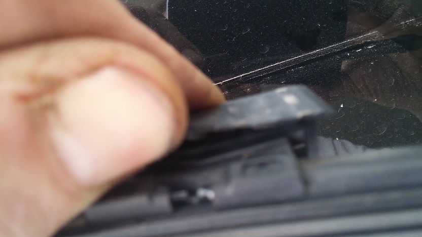

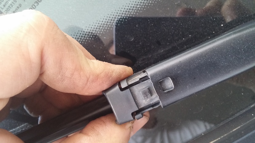

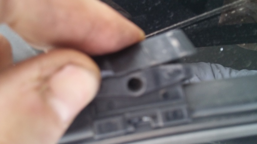

Re: Limpiaparabrisas Delantero

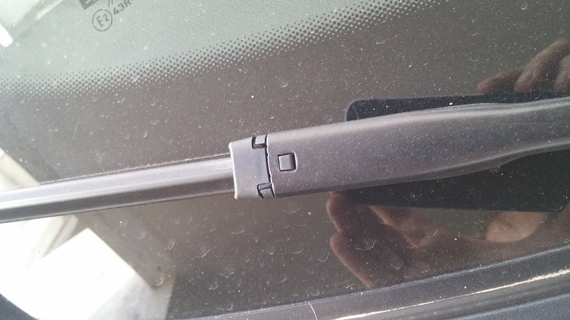

El finde me puse a cambiar la goma de las escobillas y realmente es muy facil .. tome un par de fotos que hablan mas que palabras por las dudas a alguien le sirva, ahi van:
Escobilla viste de frente antes de comenzar

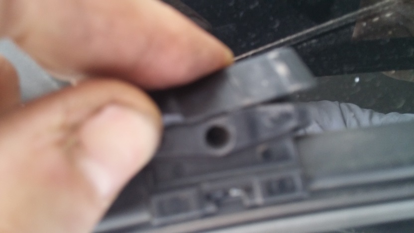

Apreto el boton cuadrado y al mismo tiempo hago fuerza para afuera (para liberar la traba)

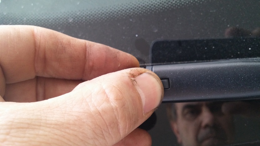

Tiro hacia afuera, ya esta destrabado

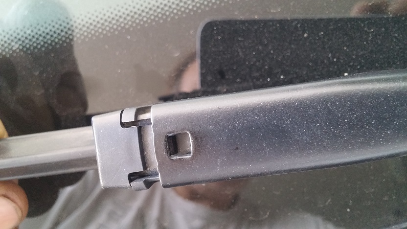

Sigo tirando hacia afuera hasta que sale
Escobilla totalmente liberada del brazo limpiaparabrisas vista de frente

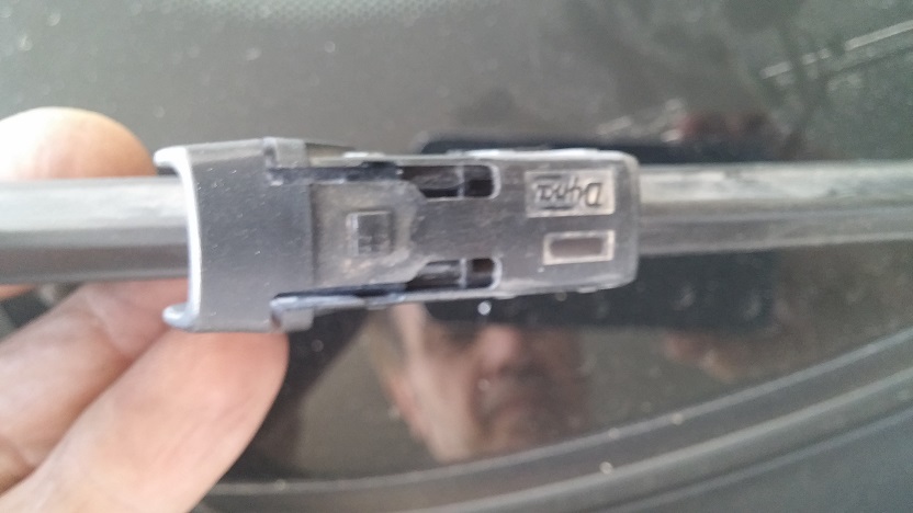

Comienzo a hacer un poco de fuerza para el costado para que se abra

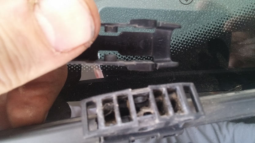

Hago un poco de fuerza para afuera y para atras, tiene un pupo de cada lado que encaja en el hueco que se ve
Plastico afuera, ahora resta invertir el plastico, armarlo y colocarlo haciendo los pasos inversos.
