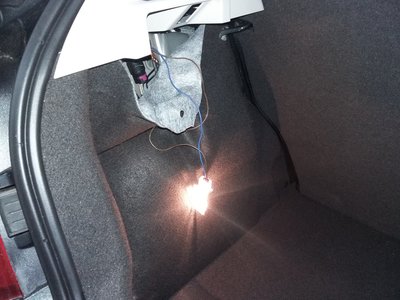

				Gente acabo de probar con los cables que dice el brasilero y queda 100 pciento original. Prende solamente con el baúl abierto, no con las de cortesía. En minutos fotos y video.
Sent from my SM-A300M using Tapatalk
EDIT: Fotos y más datos.
Video de cómo funciona:
https://drive.google.com/open?id=0B8YK7 ... WdHR2pEZ3c
Tampoco se apaga con la luz de la patente (que se apaga después de los 30 segundos).

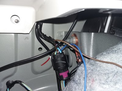

Uno de los cables gris+violeta tiene 12v todo el tiempo. No tengo tester pero lo probé conectando la lámpara a ese cable y a la masa de carrocería que está ahí mismo. Esto lo armé todo provisorio para probar, yo me estoy yendo de vacaciones el sábado así que no tengo tiempo para dedicarle, ni de armar un tutorial, cuando vuelva voy a hacerlo de una.
Encontré el esquema eléctrico del prisma, página 21 (luces internas), es lo más cercano que hay al manual de mantenimiento eléctrico del Onix. Si alguno puede descifrar bien lo que dice (yo entiendo algo pero hasta ahí nomás), estaría bueno. Los códigos de color del cable nada que ver, dice que todos los de la luz de baúl son rojos, pero como este no lo trae, no está claro. Uno va conectado a "Pwr Distribution" que entiendo que ese es el que tiene 12v siempre que comenté antes. Y el otro debería ir al módulo de confort, pero lo raro es que los cables grises solamente pasan por el baúl, y después siguen a otro lugar. Tengo que verificar si al abrir el baúl se prende la luz de cortesía (creo que si), en ese caso podría ser que estemos conectando ahí... pero es raro, porque teniendo una puerta de pasajero abierta y el baúl cerrado, la luz de baúl se apaga, pero no la de cortesía. Busqué todo lo que pude a ver si el conector estaba suelto en algún lugar, pero no, no trajo el conector de fábrica. Ergo nos estamos colgando de otra cosa, pero vaya a saber qué.

				Excelente!! Sirvio me alegro  o sea son 2 cables y listo. Una pavada el finde si puedo lo hago.

Muy bueno el tutorial, y donde construir el portalámpara.
Te hago una consulta, el cable marrón lo conectas donde esta el gris+violeta, no? Y el azul que sale de la lámpara, donde lo conectas? Gracias
