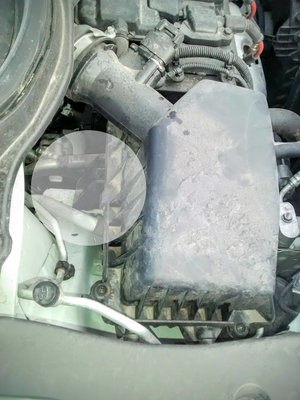

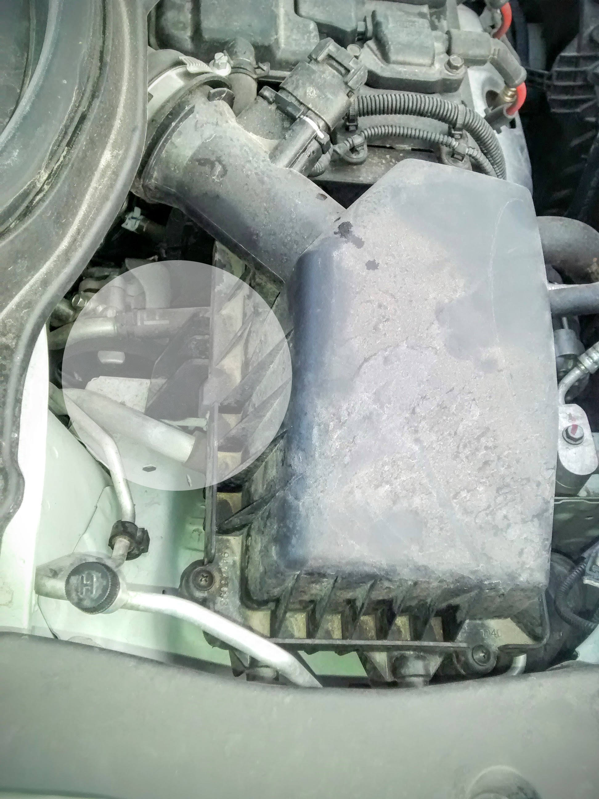

Hola es exactamente la pata negra de la foto que la ves bien desde el guardabarro derecho del auto. En mi caso el pedacito de goma no bastó para que deje de hacer ruido asique la agujerié abajo y le puse un precinto la parte de metal que está abajo de la pata y ahí no me hizo más ruido porque cuando saqué la caja del filtro vi que no solo me faltaba el buje sino que el pituto donde va el buje estaba roto no tenía manera de agarrarlo con nada.

Gracias Onixito, había entendido cualquier cosa!, pensé que era el caño que pasaba por debajo de la caja negra del filtro de aire.
Aun así, hoy me fije bien y en en dicha pata tengo el buje y el pitito correctamente colocado, aun así, le puse a presión un pedacito de mousepad suponiendo que eso iba a absorber las vibraciones que producen el ruido. Sin embargo, note que el ruido empieza o se distingue más cuando el vehículo está caliente, pues pensé haberlo solucionado y luego de andarlo un rato volví a oír el ruido :doh: . Realmente estoy medio desorientado. Mañana o pasado, cuando tenga un poco más de tiempo voy a seguir buscando. Tengo que pedirle a alguien que haga presión en la caja mientras suelto el embrague con el freno de mano puesto para ver si es eso o si viene de otro lado. ¡El auto apenas tiene dos meses (3800 Km)!
