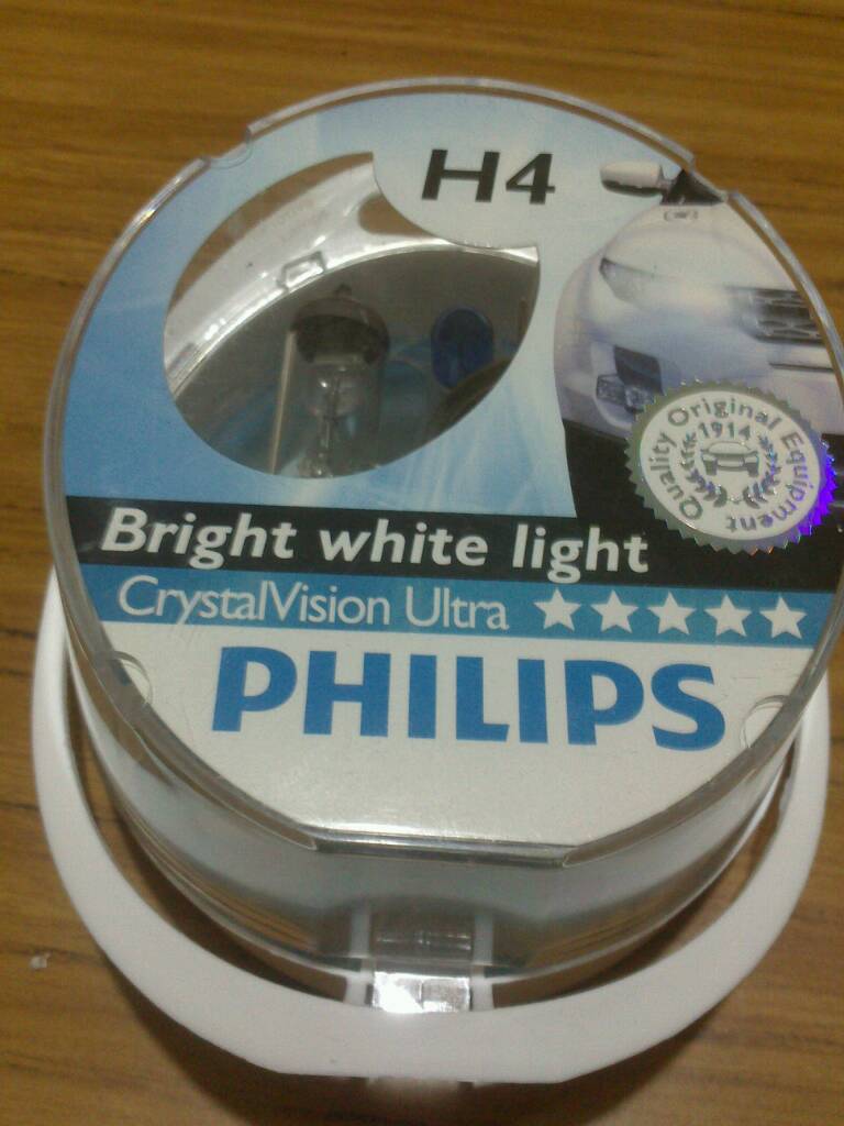

Es cierto, a mi me pasó lo mismo, terminé colocando los piojitos de Philips, quedan bien igual

Yo puse estas, lo malo es que los piojitos philips cuando prendo las bajas se ven medio amarillongos
