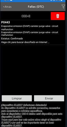

Re: Válvula del Canister
La que vino con el auto, es Made In MEXICO, esta que murio ahora es Made In Germany, iremos por una Made In Brazil.... ni bien la tenga la de reemplazo saco el chapon cubre carter y la cambio.
La diferencia con la anterior (que se trabo o saturo el carbon activado que trae dentro) es que esta fallo electricamente, por lo que la ECU simplemente la ignora, el auto anda perfecto, valores y lecturas de todos los parametros en tiempo real correctos, solo que queda el testigo de Check Engine encendido permantemente.
El control de crucero tambien funciona correctamente por lo que no es un error critico como cuando queda el check parpadadeando por ej luego de un MISFIRE, cuando aun desapareciendo el evento (check apagado) dejara de funcionar hasta que el motor del vehiculo no se detenga complementa y el proximo encendido no se detecten nuevos MISFIRE (check parpadeando)
Me gusto la app Car Scanner, voy a continuar usandola y muy probablemente compre la version pro, cuando lo haga hago un post de las diferencias entre ambas.
Con la app demo, me dejo borrar el error, no sin la advertencia de " asi no se solucionan los problamas" cosa que me agrado tambien.
