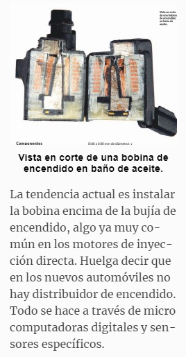

Re: Bobina
Son selladas y secas :mrgreen: no tienen baño de aceite, para comprobarlo habría que cortar una (autopsia)

Re: Bobina
Mensaje por leon_chev »
Efectivamente, las bobinas llevan dentro aceite, que sirve como refrigerante. Ya así, las traían la bobina principal, que alimentaba a todas las bujías.
Cuando esto pasa, hay que reemplazar la bobina. Es inútil repararlo, ya que no quedan bien, y se rompen al poco tiempo.
Lo que hay que averiguar, es si se rompió por desgaste de la propia bobina, o porque se recalentó. Si es esto último, hay que averiguar porqué se produjo esto, ya que de no solucionarlo, romperá el nuevo que se instale.

Re: Bobina
aacasa escribió:Seguro?
Son de onix/prisma SPE?, sera por eso que no fallan.... o casi ... muy buen dato! juro no cortar una para mirar dentro. :geek:
https://articulo.mercadolibre.com.ar/ML ... 8-2019-_JM
https://chat.openai.com/share/e80ff594- ... 707a7947d3
