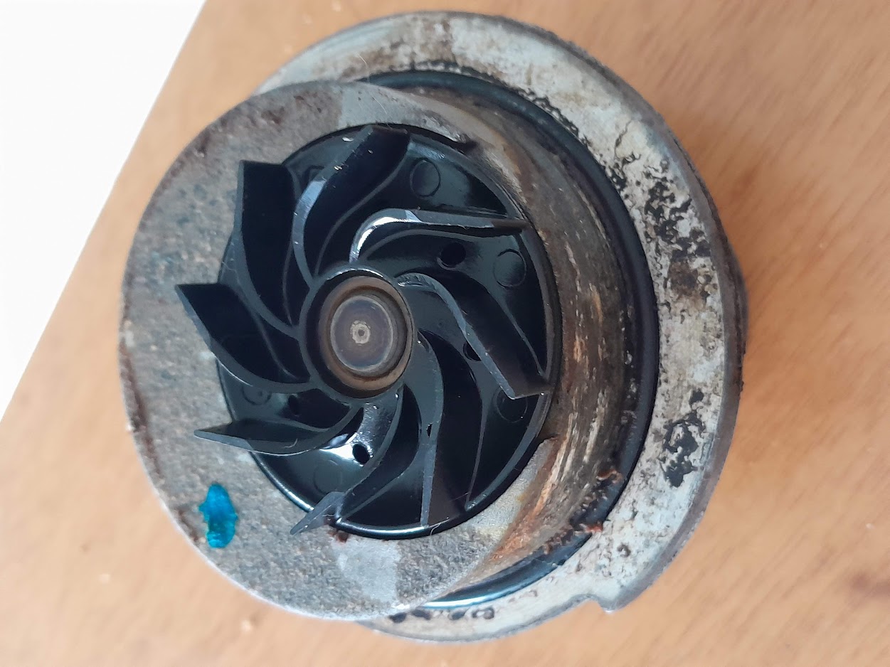

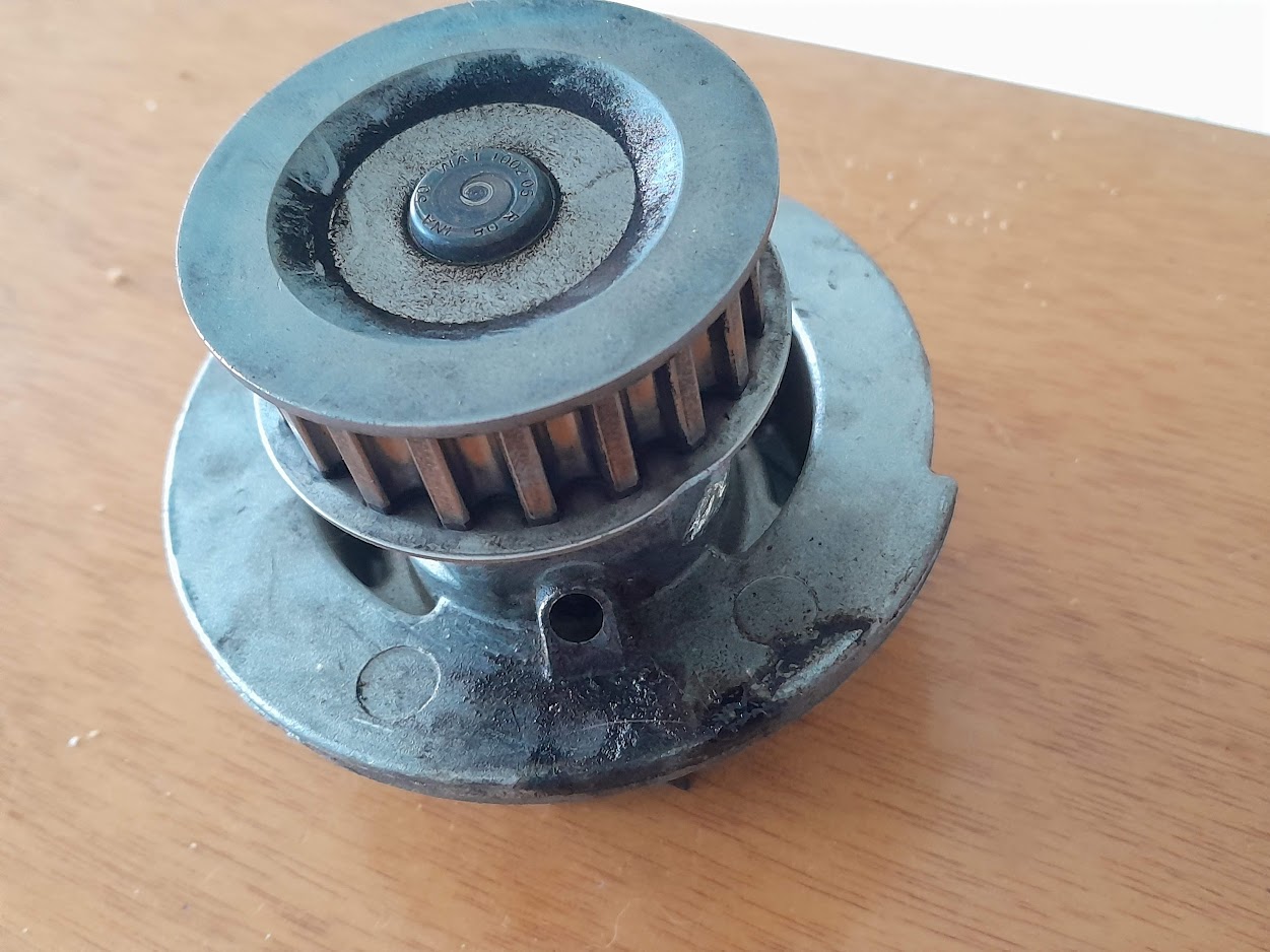

Bomba de Agua Original es marca GM (CAJA AZUL).
ACDELCO es alternativa, DOLTZ es mejor opcion.
Asi estaba la GM que vino de fabrica despues de 100.000 km.

Lo que he visto en los ultimos dos cambios es que tanto correa como tensor estan como nuevas, se podria estirar 10000 km sin problemas, hasta los 60 mil km, aca tambien tiene que ver el tiempo, no tenian mucho mas de un año y medio entre cambios.
La bomba de agua, si esta bien cambiarla en cada cambio, sobre todo una vez que se reemplazo la original.
