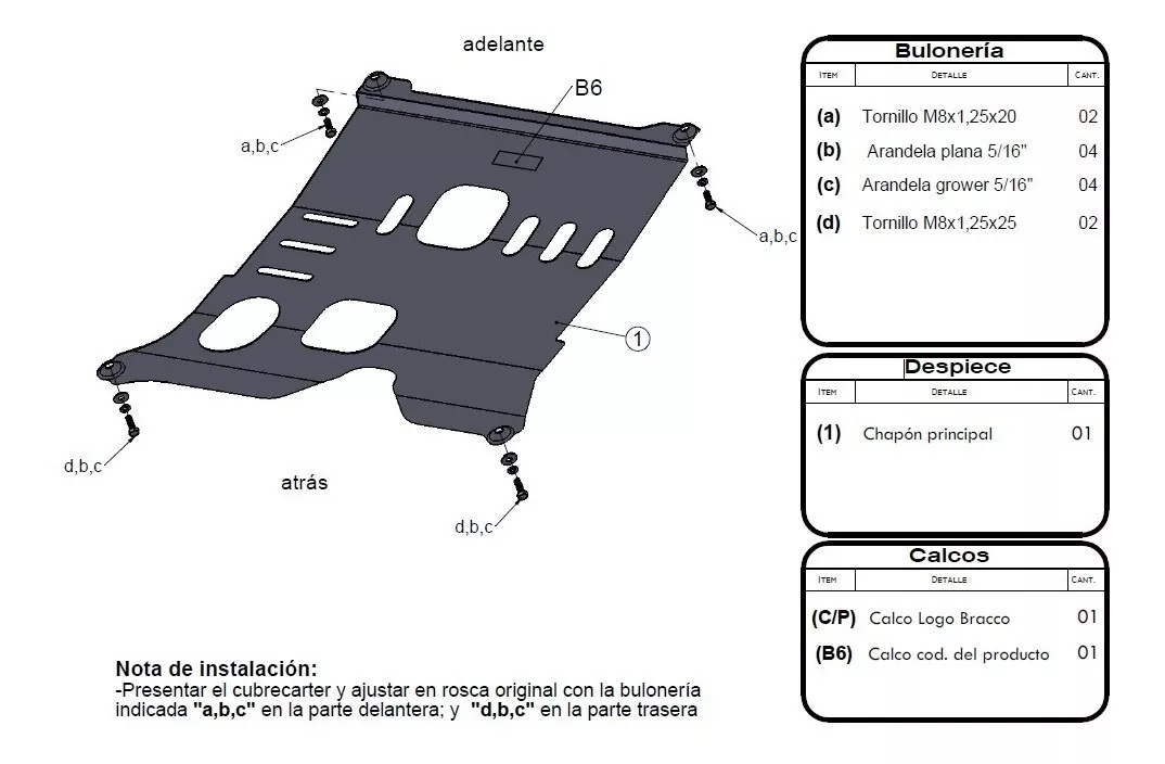

Buenas estimados, no se si alguien lo comento ya no se si es que en algún momento lo publicaron lo busqué, pero no pude dar con el dato alguien sabe cual es la medida de los bulones para sujetar el cubre carter? Desde ya muchas gracias

Hola riosari, los 4 bulones para el chapón cubre carter son M8 x 1.25. Llevan arandela Plana.

Gracias Sergio!! Perdón que no lo vi al mensaje, hoy mismo los busco.

El mio vino con las tuercas, lo compre en ML, a $ 1.350, el mas barato que encontre.
