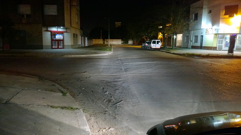

Hasta ahora llevan 4 meses instaladas y nada en la optica, la verdad tengo que aceptar que la optica de este auto se la banca muy bien por ser bastante grande... Yo la suelo usar bastante en ruta, en luz baja y en caminos de tierra por los que suelo andar seguido utilizo la alta ya que son muy desolados...
Lo recomendable es utilizar un rele y un refuerzo de cables y fichas...
Con respecto a tu pregunta pague $2500 en su momento, que después de todo es mas barato que el led y a mi me rinde mas, saludos! :mrgreen:

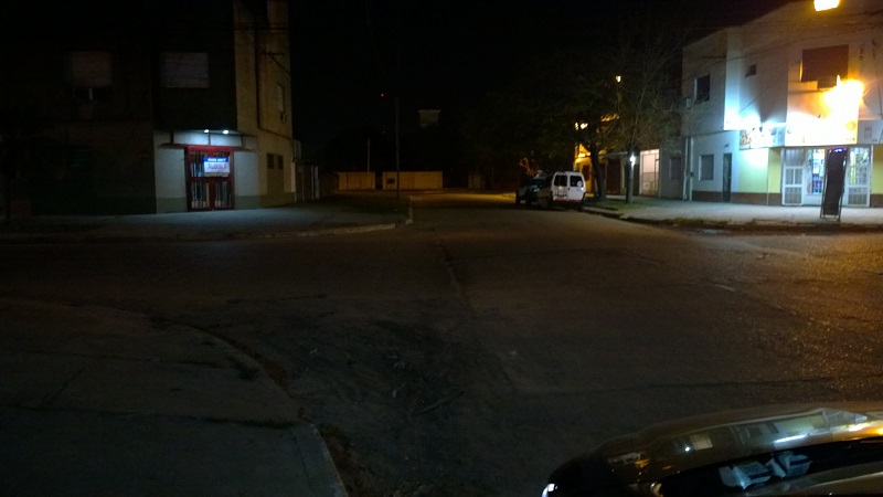

Mira, aca te adjunto los archivos... si bien se que el lugar no es muy oscuro aun asi lo hice cerca de mi casa ya que las fotos anteriores no se de que manera pero se perdieron... te adjunto el lugar para que veas la luz que hay, luego las standard, las night breaker laser y las halogenas alemanas

Si..se aprecia a los 4mts del faro mas intensidad de esa alemana de 100w.
Despues a lo lejos son casi iguales ambas. Muy buenas lamparas y no son costosas
