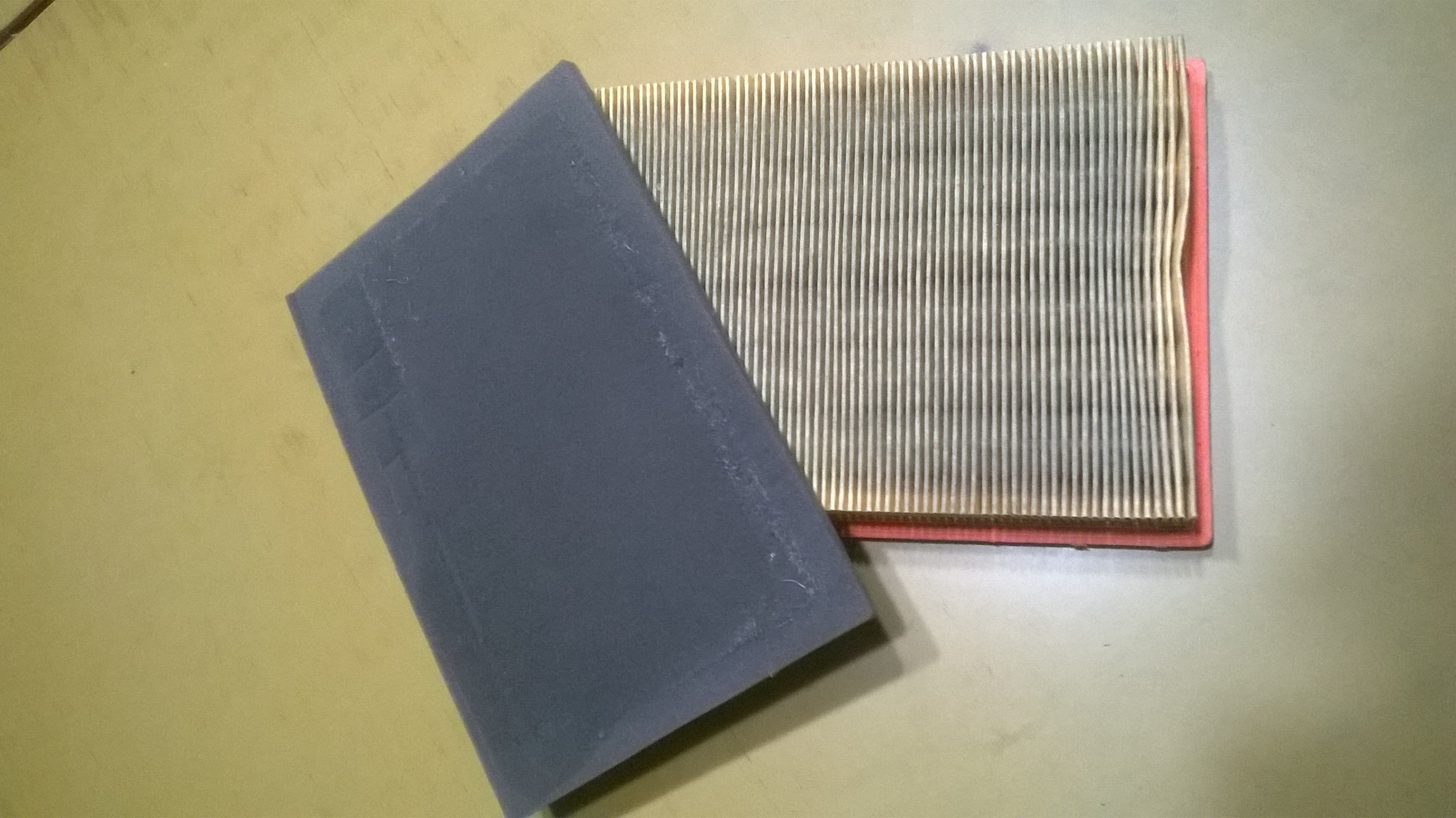

CUIDADO con Car One. ( La saga continúa).
Saludos amigos.
Re: CUIDADO con Car One
Que hdp q son encima te digo como usuario de dos onix desde el 2014 que el filtro de aire no lo cambian facil hace 20 mil km o mas lo veo muy sucio a diferencia de los q yo cambiaba cada 10mil km. Consejo por las dudas le haria un cambio de aceite y filro
