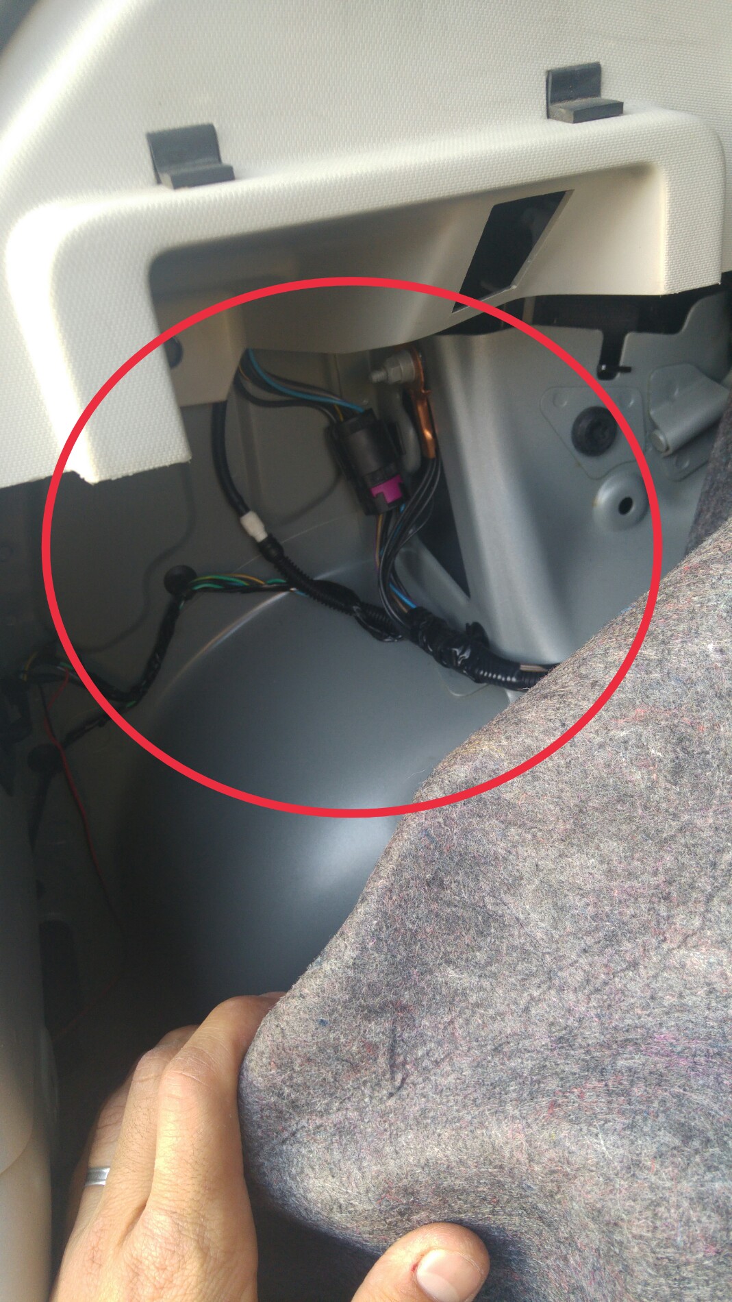

Acá está desmontado, abajo muestro como sacar  la alfombra

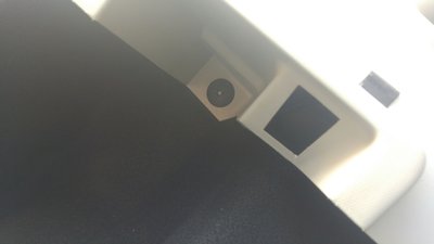

Desmontar alfombra del costado del conductor.. Tiene una traba a rosca y una a precion.

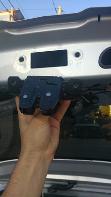

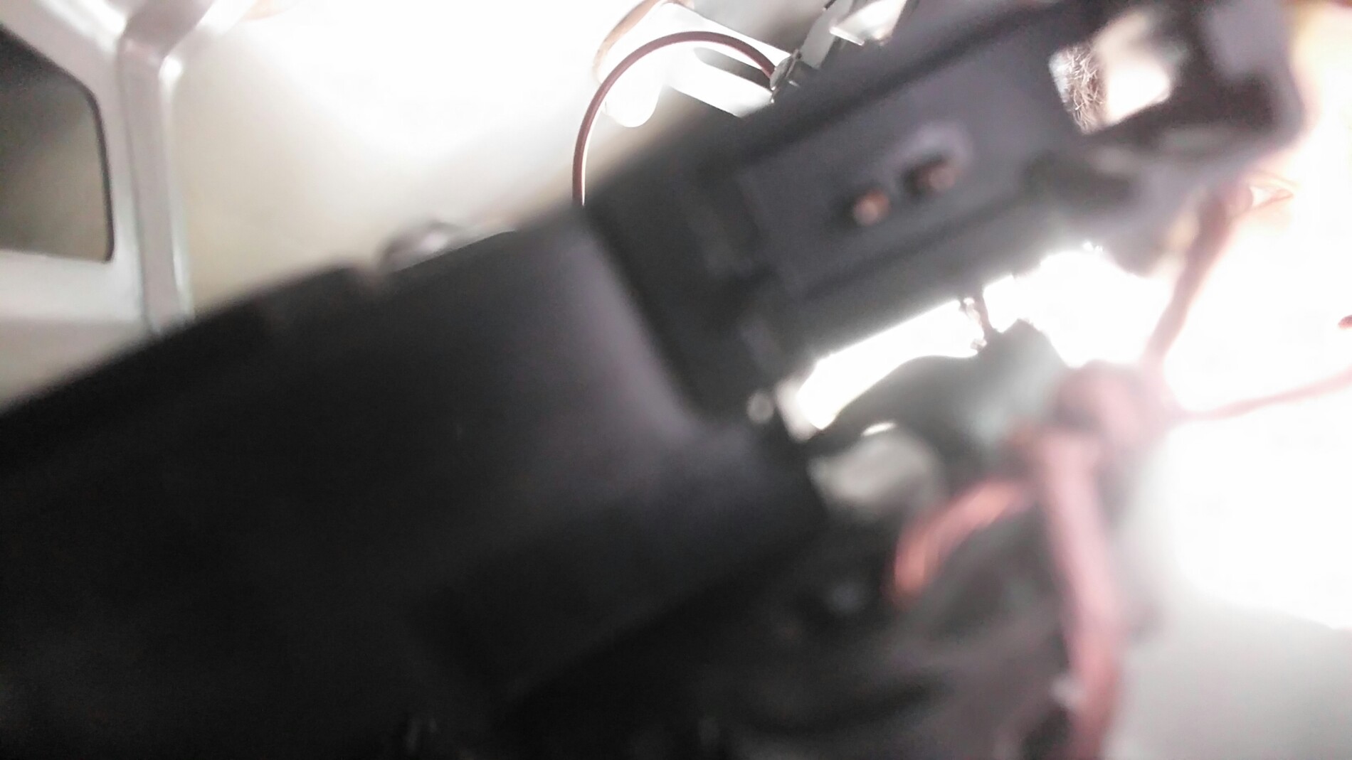

Acá esta la cerradura colocada con los pines ya enchufados. No sabría decirles cual de los dos empieza el circuito y cual termina. (son dos si uno no lo hace es el otro).

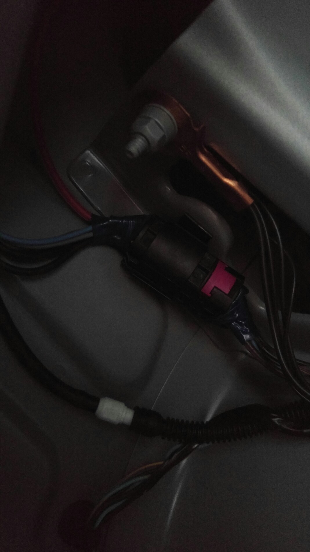

Chicote de cable detrás de la alfombra del baul.

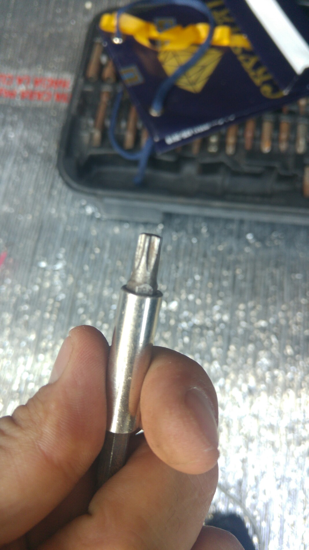

Este use para aflojar

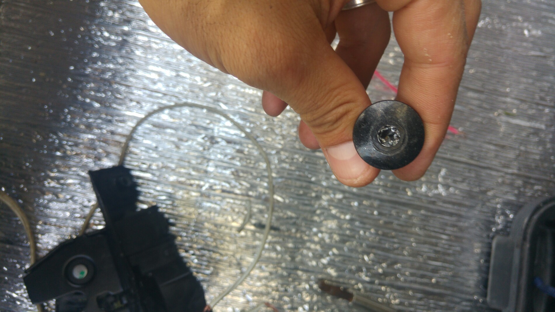

Tornillos. Son 2 y están durísimos denle con una llave de fuerza
Acá desmonte la cerradura con un destornillador tork. Para poder laburar más fácil sobre los pines.
Estos son los pines que están al costadito de la cerradura, estos dos son masa, sólo que cuando está cerrado termina el circuito. <br /><br /><br />Por ende cuando desmonten la cerradura tienen que probar cerrado y abierto para que vean si prende. Si no lo hace inviertan los conectores.<br /><br />Para poner probarlos con la punta de los cables hice un circulito con el cobre y lo pase, es bastante simple y funcionó.

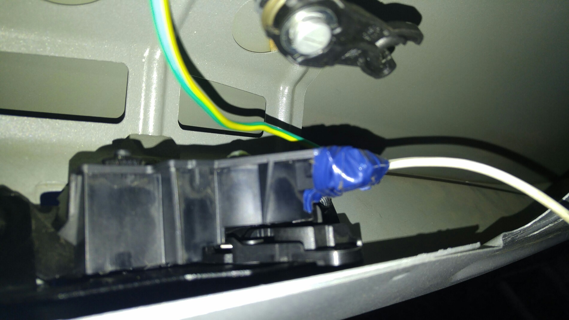

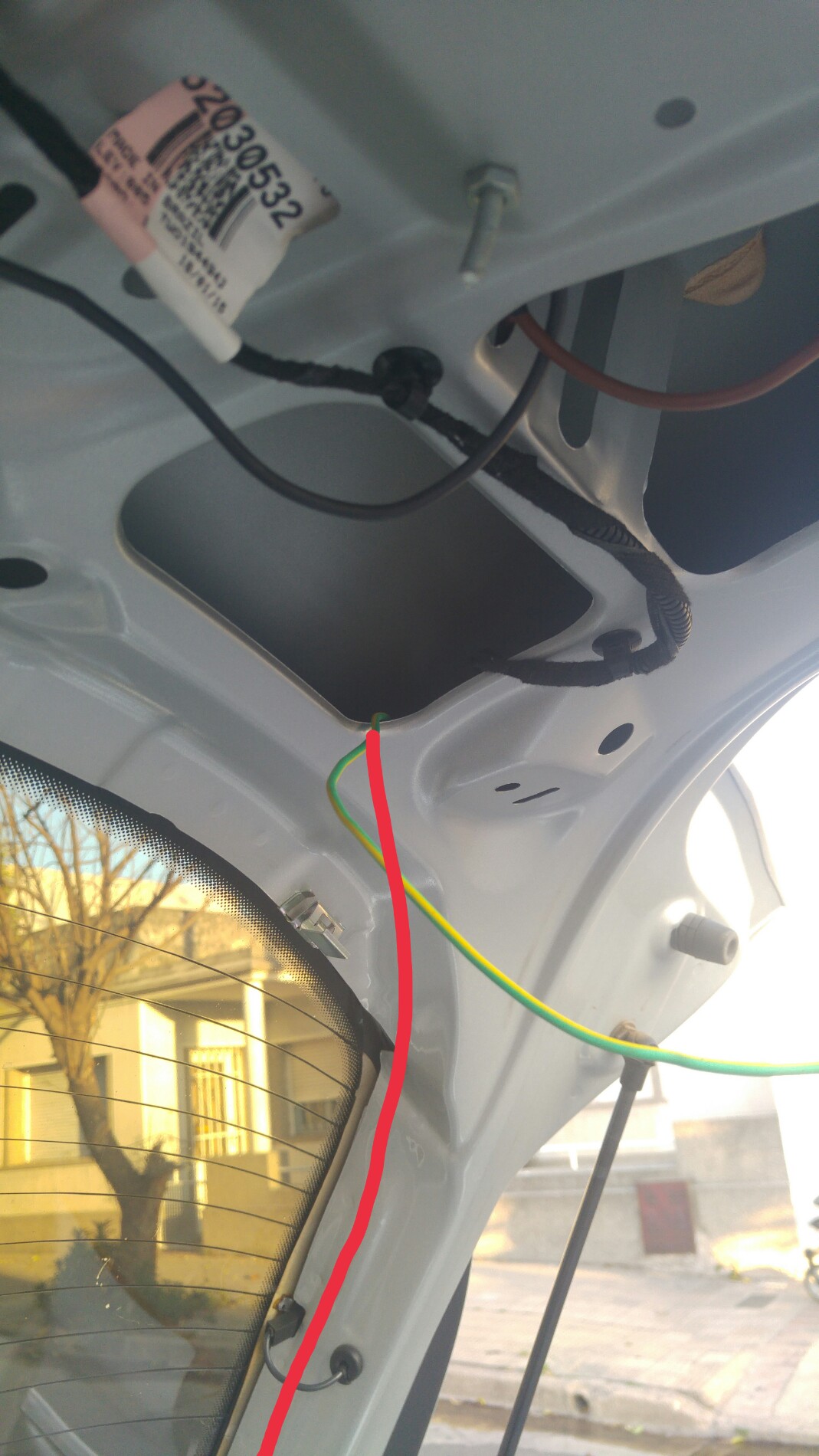

Por acá pase el cable verde(masa).<br />Use un pasa cable para bajarlo de la tapa de baul. La línea roja muestra como bajo.

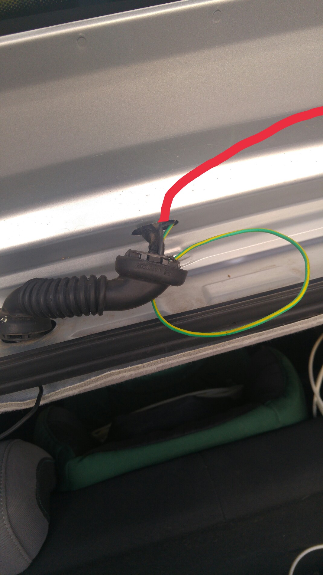

Acá pase el cable verde y amarillo(masa) por la goma con un pasacables. <br />La línea roja la dibuje simulando por donde venía el cable.

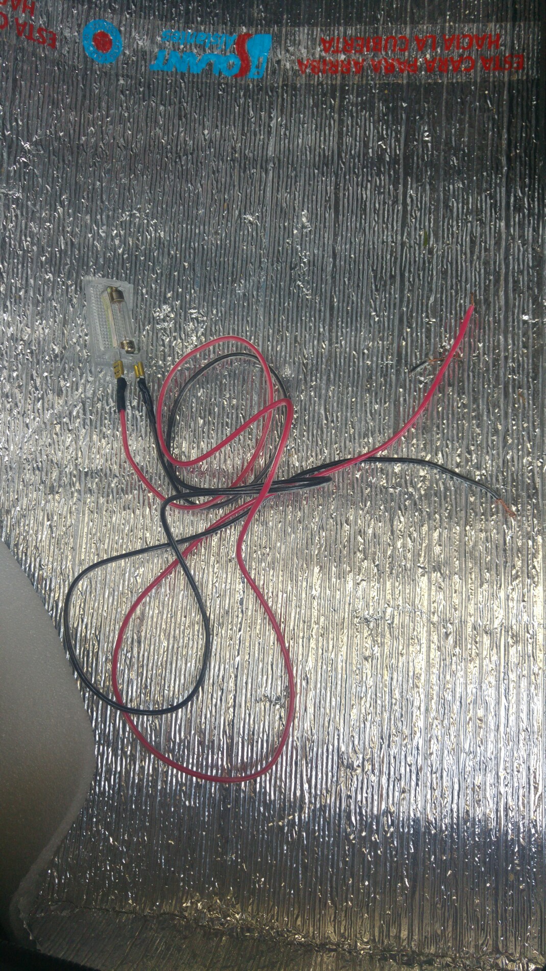

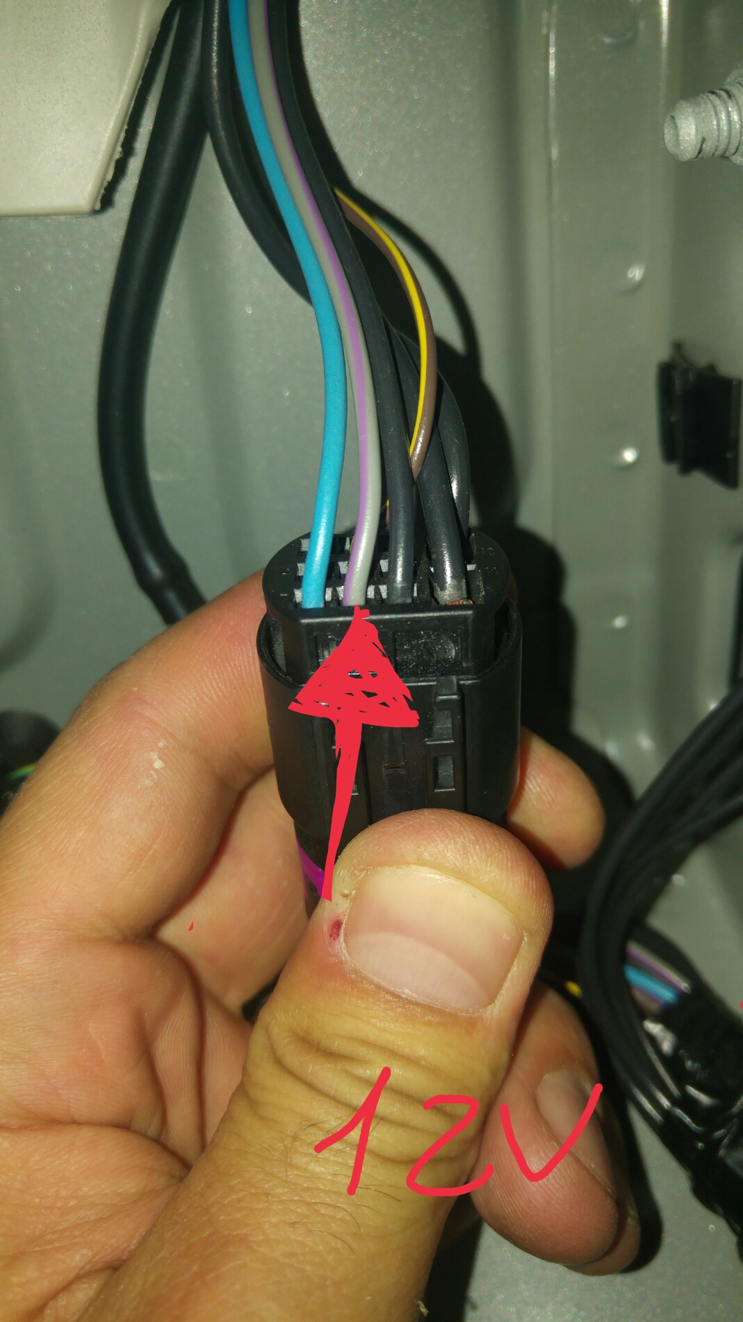

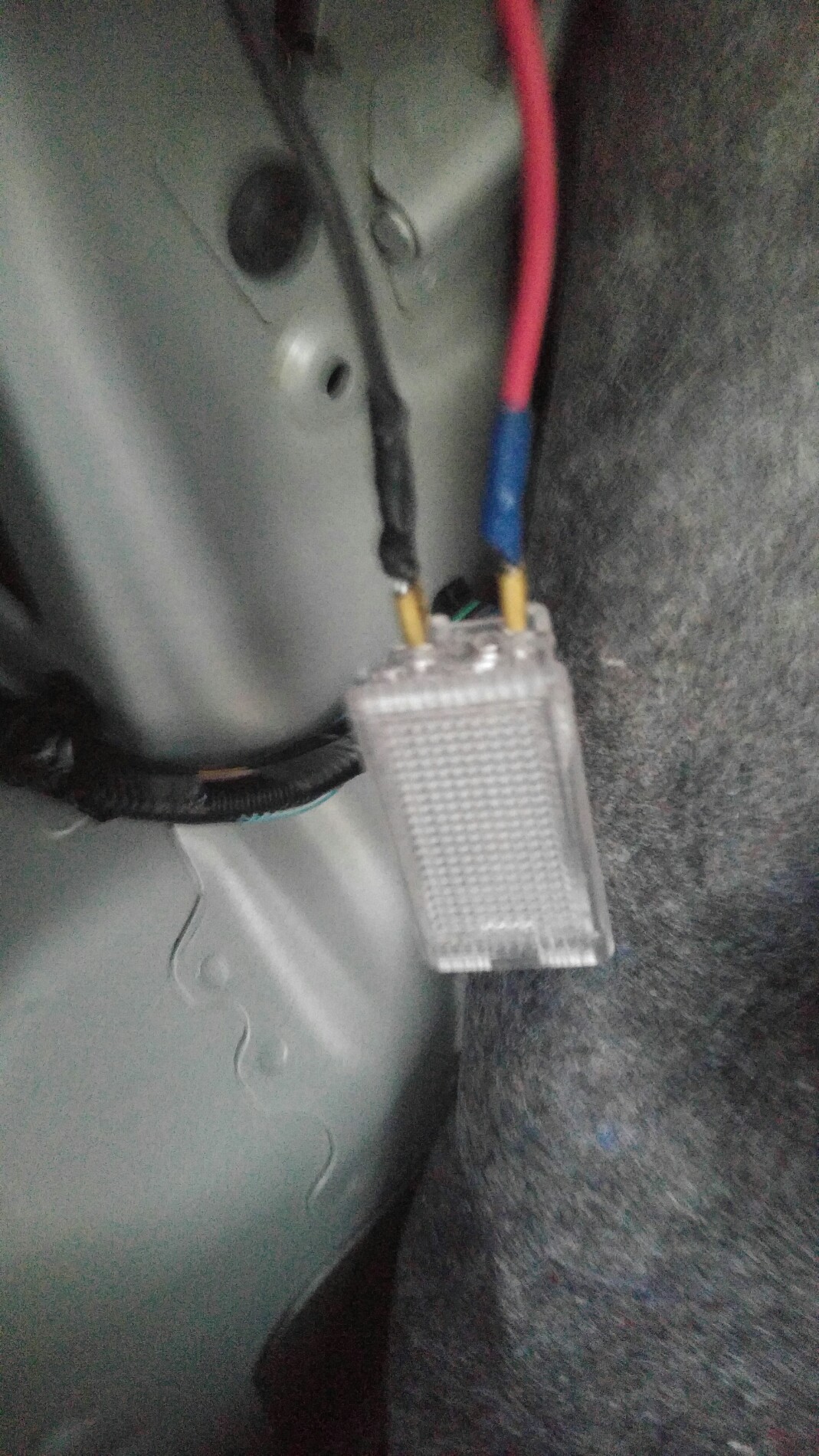

Este es el porta lampara;<br />Recuerden rojo conectado a 12v continuos(Este se conecta al gris y Rosa del Chicote de cables), y negro a masa de cerradura.
Este es el Chicote de cables,

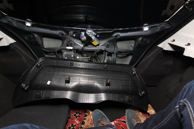

Plástico de tapa de baul.
La tapa de baul vista desde dentro; tiene 5 trabas a presión y de metal Asi que solo haganle un poco de fuerza.
