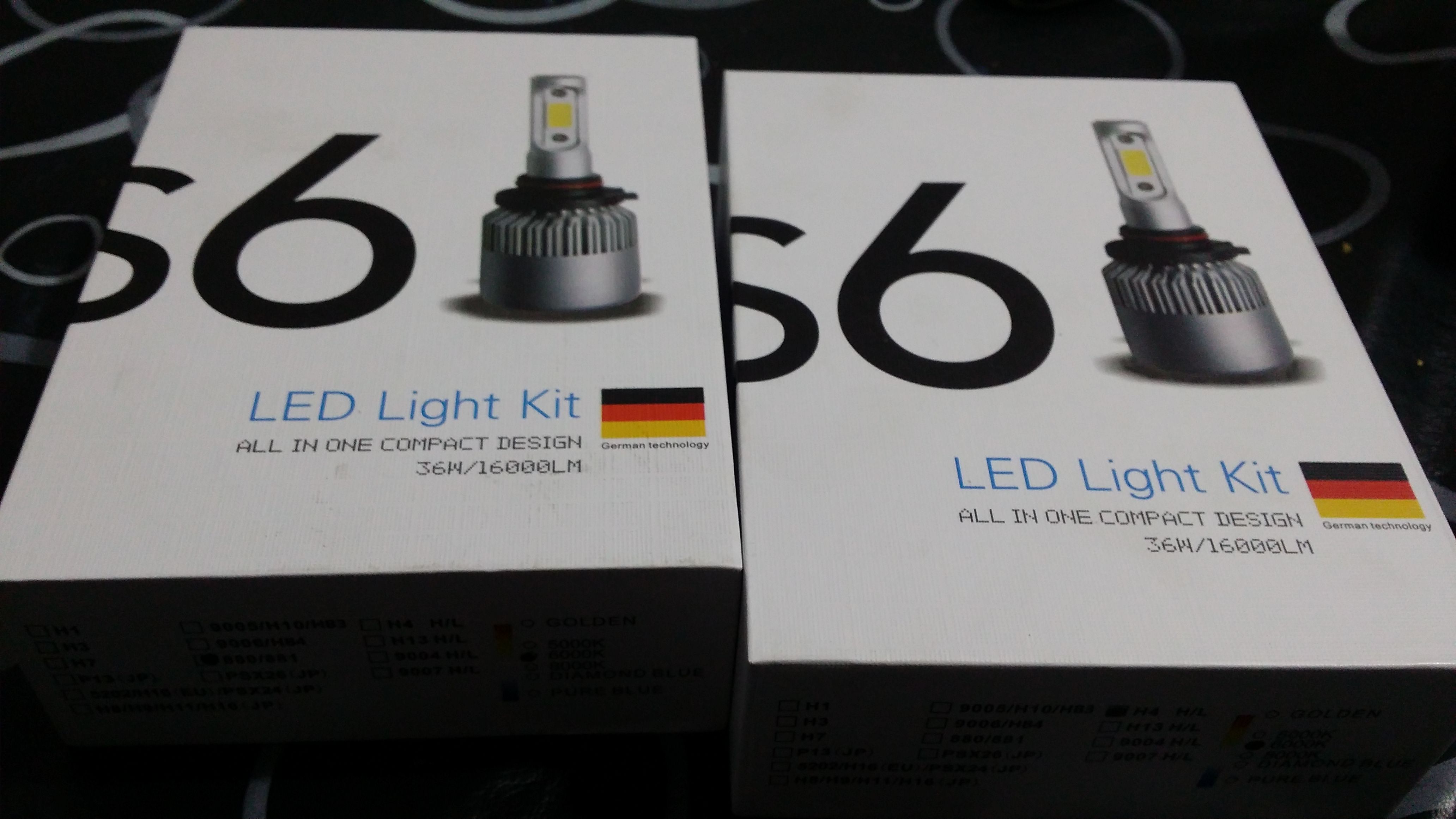

Hola yo le puse las cree led S6 880/881 de 16mil lumines alos auxiliares quedaron de primera.
tanoense
Mensajes: 154
Re: error lamparas
Mensaje por tanoense »
No nesecite ningun emulador ni para las h4 tampoco S6 de 16mil lumines
tanoense
Mensajes: 154
Re: error lamparas
Estas son y fueron sun emulador en un prisma ltz 2017

tanoense escribió:Estas son y fueron sun emulador en un prisma ltz 2017
Ojo con el tema de la temperatura que levantan las lamparas.
Las opticas son de plastico y estan diseñadas originalmente para lamparas de 28W, estas que estas usando son de 36W.
Es solo para que lo tengas en cuenta, a mi se me salio sola una de las lamparas de la optica y se me derritio :angry-banghead: :angry-banghead:
