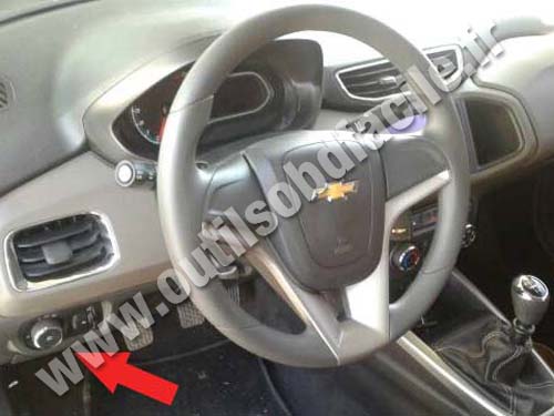

Muchachos buenas tardes !! les comento q no es tan grave como parece ya q tiene 1 testigo q se enciende al llegar a cierta temperatura, NO al punto de ebullicion...  igualmente les comento q yo compre el escanner esto va enchufado OBDII ( 16 pines ) lo vinculas por medio de Bluetooth a tu celu y ves todo lo referente al funcionamieno del auto entre otros te detalla

¿Dónde se encuentra el OBD-II?
Por regulación, el puerto OBD-II tiene que estar a menos de 90cm del conductor dentro de la cabina y se debe de poder manipular sin alguna herramienta especial, es decir, nunca lo encontrarás con alguna tapa asegurada con tornillos o tuercas.
Normalmente se encuentra debajo del volante en la zona del tablero o detrás de algún cenicero y cuenta con espacio para 16 pines.
