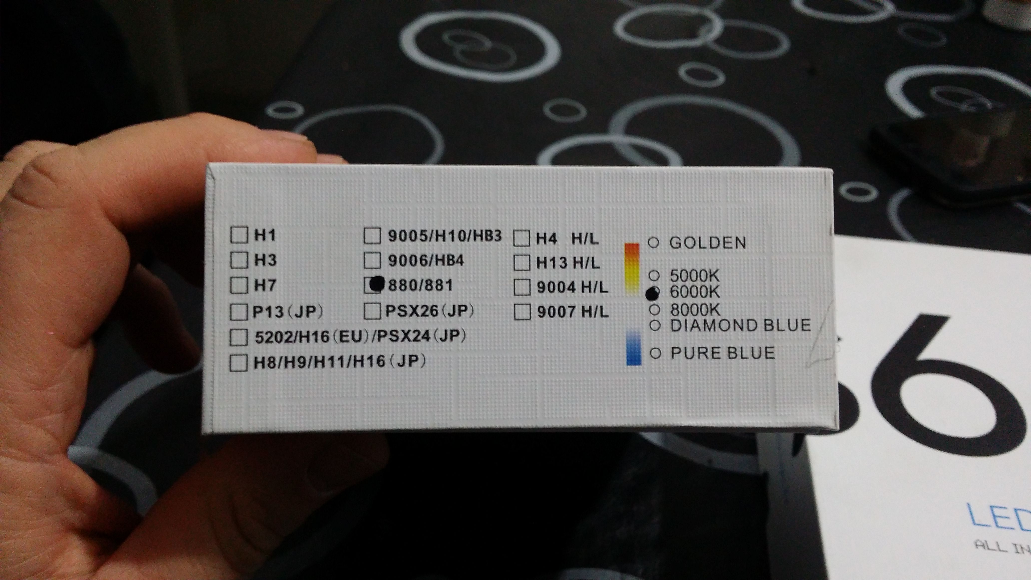

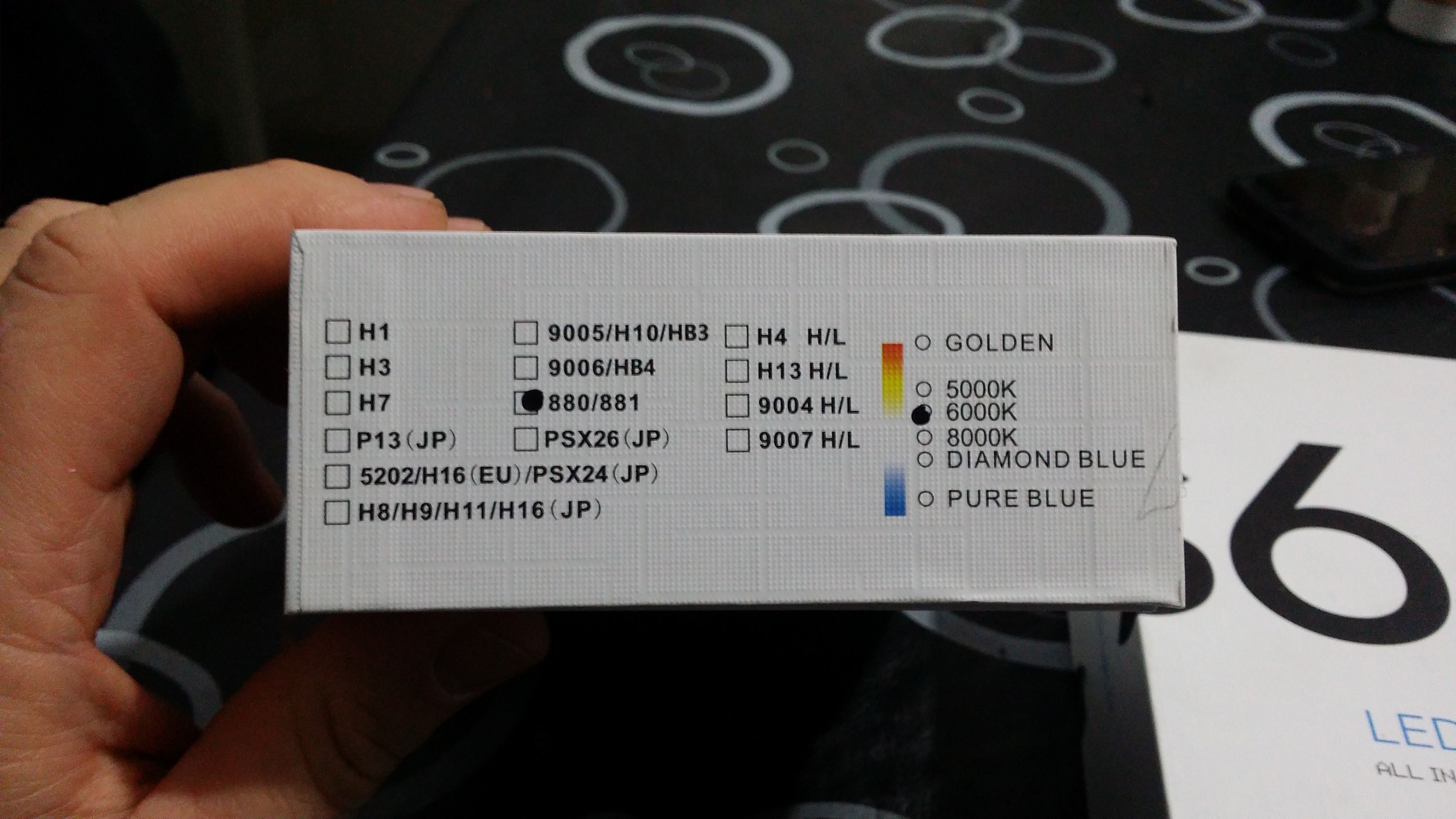

Re: error lamparas
Hola yo le puse las cree led S6 880/881 de 16mil lumines alos auxiliares quedaron de primera.
