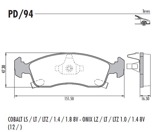

Agrego las imagenes de la pastilla y disco con sus medidas en milimetros.
El modelo en la marca FRASLE !!!
