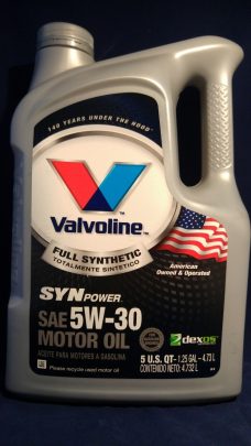

Re: Aceites
buenas muchachos, hoy cambie el aceite de mi auto, puse el que para mi es un excelente producto VALVOLINE SYN POWER 5W30 sintetico para 10.000 K el cual cumple con todos los estandares y ademas la famosa Dexos 1, recomendado por General motor y otras terminales automotrices, ello a un buen precio final con filtro original incluido, ojo para tener en cuenta consulten. suerte
- dieguitobrc
- Groso!
- Mensajes: 151
- Agradecido : 55 veces
Re: Aceites
Yo también pongo ese, es muy bueno y aguanta bien en cambios de temperatura. Saludoscocucha escribió:buenas muchachos, hoy cambie el aceite de mi auto, puse el que para mi es un excelente producto VALVOLINE SYN POWER 5W30 sintetico para 10.000 K el cual cumple con todos los estandares y ademas la famosa Dexos 1, recomendado por General motor y otras terminales automotrices, ello a un buen precio final con filtro original incluido, ojo para tener en cuenta consulten. suerte
