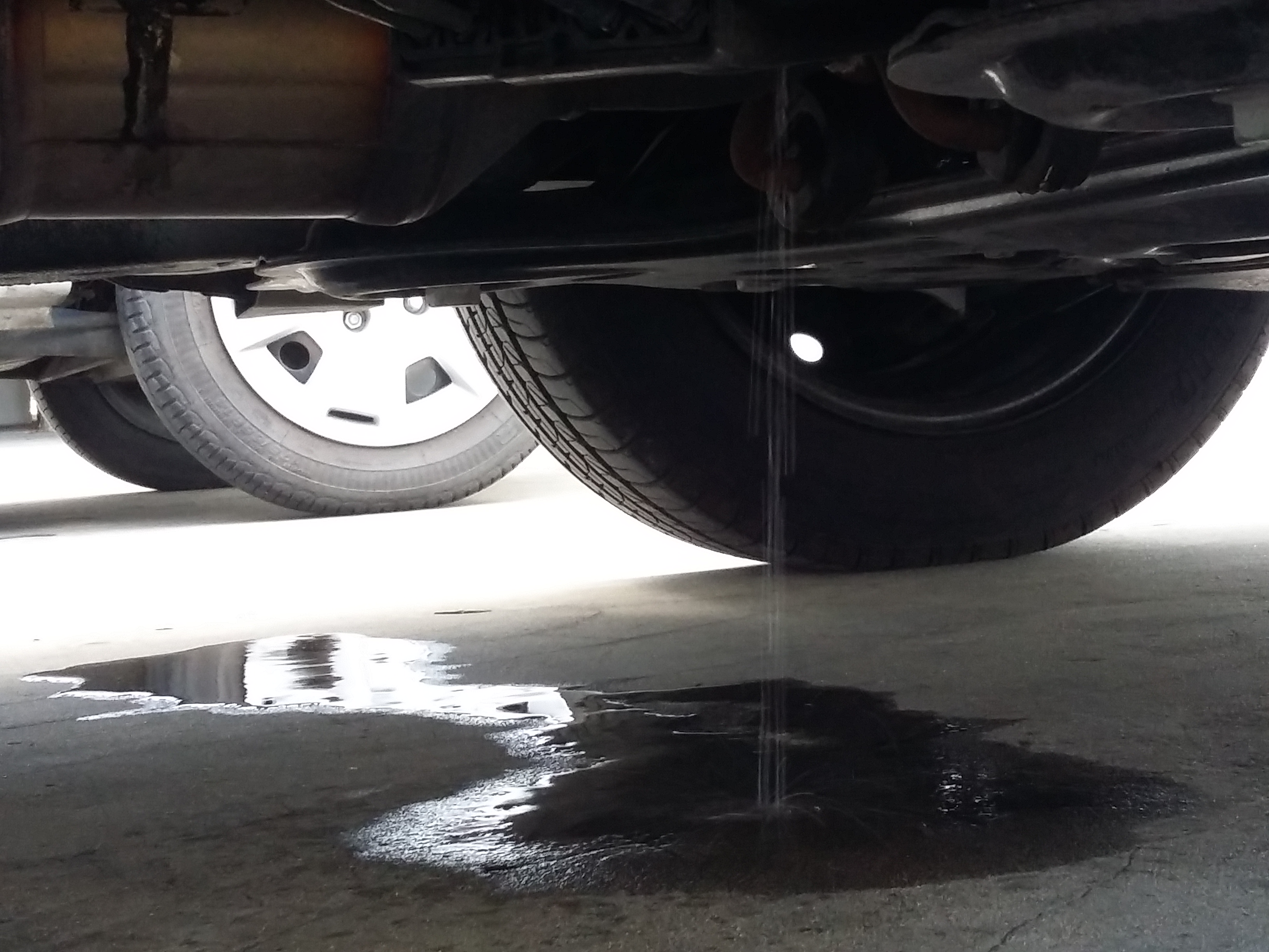

Re: Desagote de aire acondicionado tapado
Si les pasa de vuelta y no tienen tiempo/ganas de ir al concesionario, se meten abajo del torpedo del lado del acompañante -por adentro-, abajo de la consola central, está la manguerita, la pueden encontrar al tacto. La "bombean" un poco (o sea apretan y sueltan, o mejor pueden "apretar y correr" como si sacaran pasta dental), y enseguida empieza a hacer pis.
Slds!
Slds!
Muchisimas gracias... muy buen aporte. Con fotos del pis y todo.
