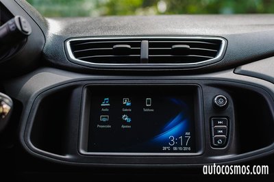

Me compre un Chevrolet onix ltz 2017 el 2 de noviembre año en curso.
Descargue las actualizaciones ya que trae la versión anterior, las grabe en el pendribe.
Encendí mylink, pulse hasta que me aburrí sin ningún cambio, no pude entrar en el sistema.
Alguna sugerencia o corrección en mi acción.
Atento a sus comentarios.

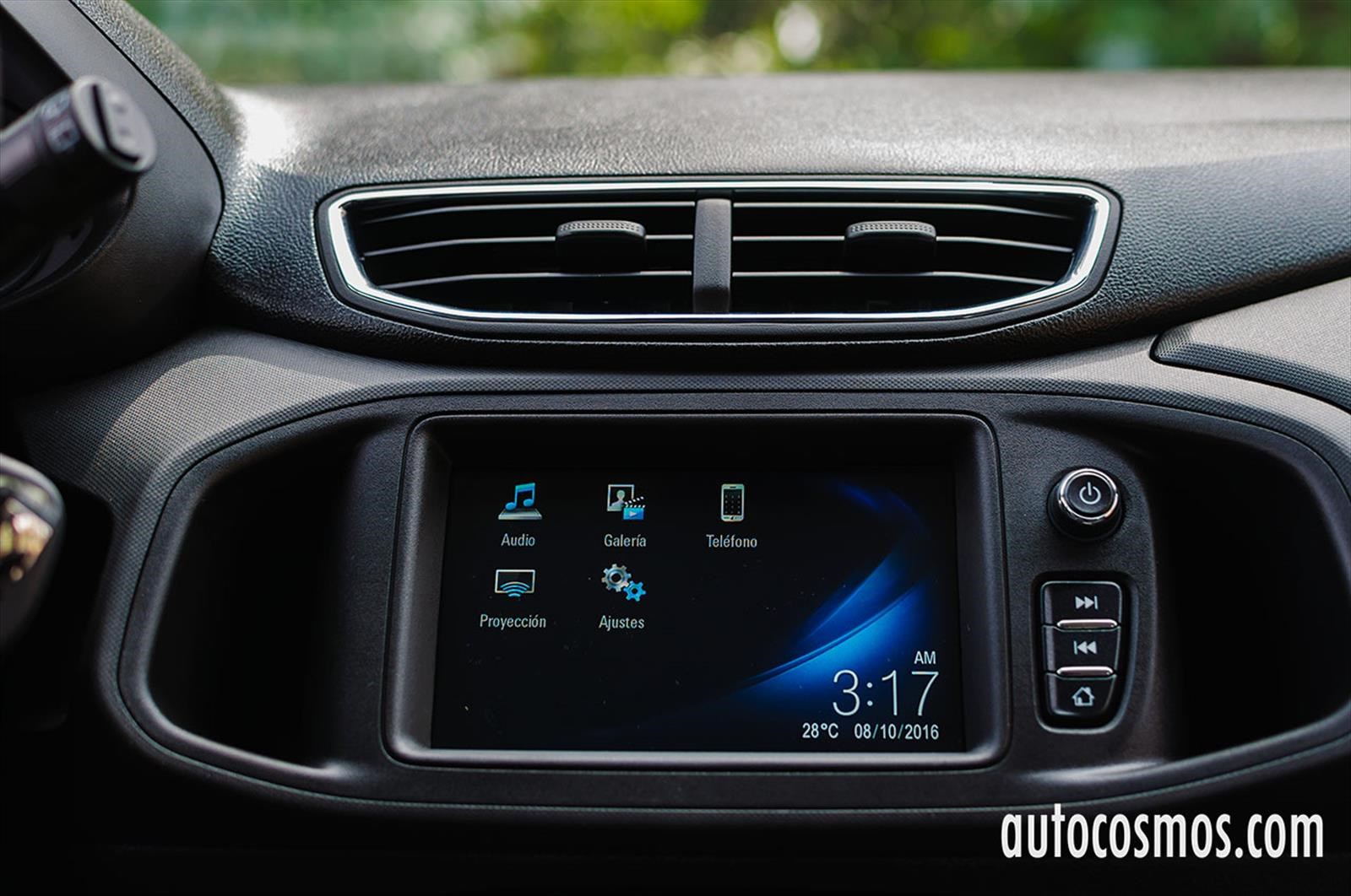

Buen Dia..
correcto eso fue lo que hice según instrucciones,..la ayuda que pido es debido a que al pulsar la pantalla en el lado superior izquierdo no conseguí el poder entrara .,me explico, no se dio ningún resultado o cambio
envío adjunto con el formato de pantalla de mi link
gracias y saludos cordiales.
No dejes de brillar ...solo por que a algunos les moleste tu luz..!
Re: Actualizacion MyLink
Las actualizaciones detalladas son para el Mylink anterior, vos tenes la nueva version nueva que seria lo que le llaman el "Mylink 2".flexlange escribió:Buen Dia..
No creo que sean compatibles, es mas son sistemas operativos distintos .. uno es bajo Windows y el otro es sobre Android.
Seguramente los mas expertos te lo van a saber explicar mejor.
