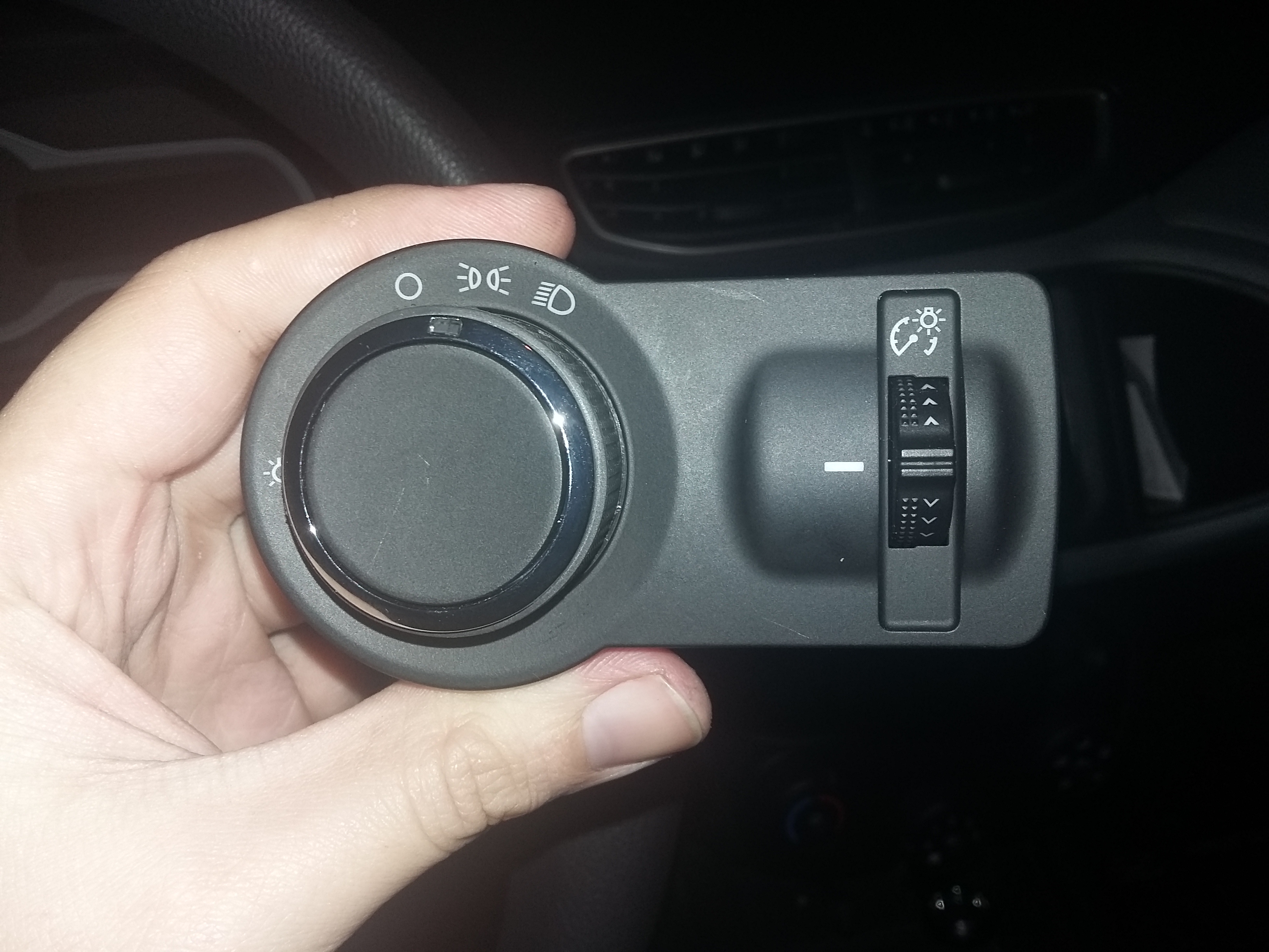

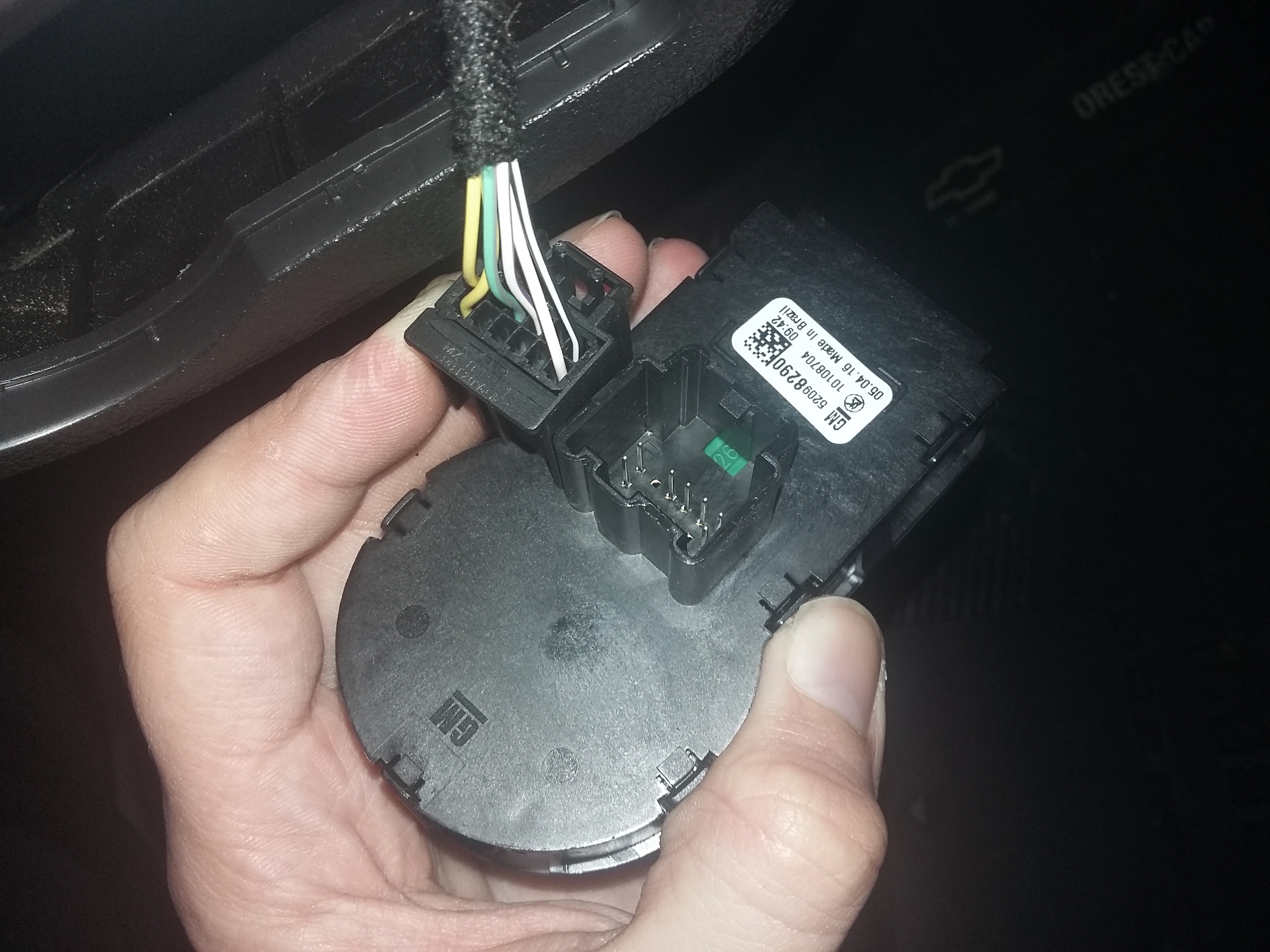

Por otro lado les adjunto la foto de mi llave de luces, sacarla es una pavada, miren el primer video. Por lo que vi en el LT viene con 7 pines de los cuales 6 están conectados, uno queda sin uso. Las que postee de ML del Agile tienen más pines, pero es probable que eso sea por una reducción de costos y no necesariamente tengan uso, después de todo la ficha es la misma.
Frente
Frente
Contrafrente?
Contrafrente?
