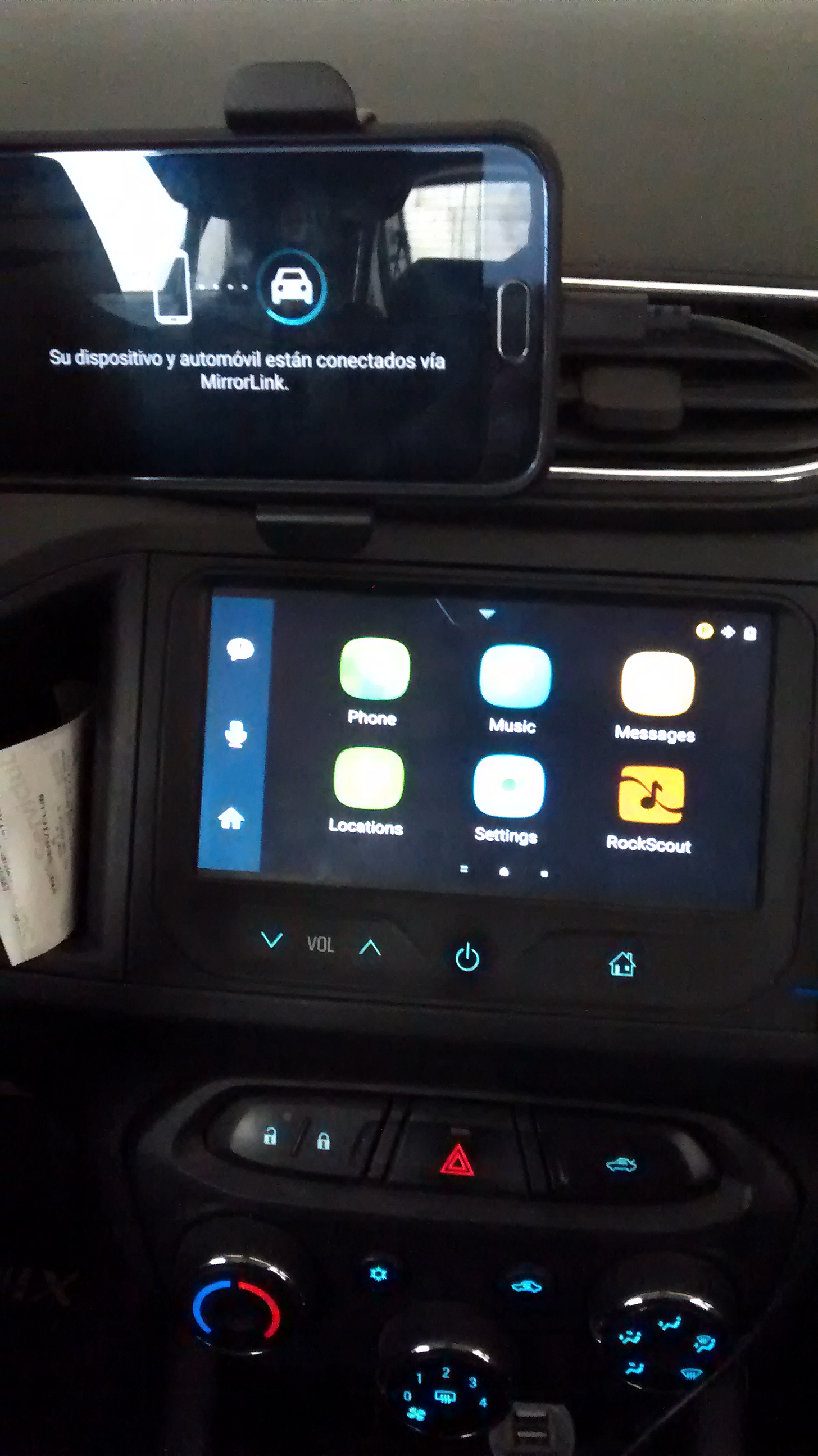

Re: MirrorLink en MyLink - VideoTutorial
Hola. Seguramente decís esto por tu experiencia personal.
En mi caso tengo Car Mode y lo uso sin problemas, tanto para llamar y recibir llamadas, escuchar y enviar mensajes, escuchar música del celular o usar Sygic Car Navigation.
Adjunto una foto que tomé hoy con el S6 conectado y el Car Mode en Mylink. Espero que se vea.
Sin dudas Jekill pero retiro lo dicho... ahi instale Car Mode for Galaxy...JekiLL escribió:Hola. Seguramente decís esto por tu experiencia personal.
Me pidio aceptar algunos términos...
Mi consulta es la siguiente.. la conectas mediante el mirrorlink y te sale el icono en enlace smartphone?? O como haces para correr la apk en mylink. Solo eso, Gracias!!
