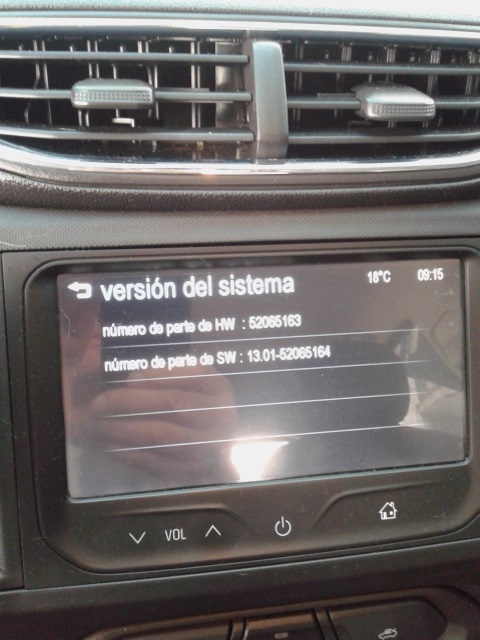

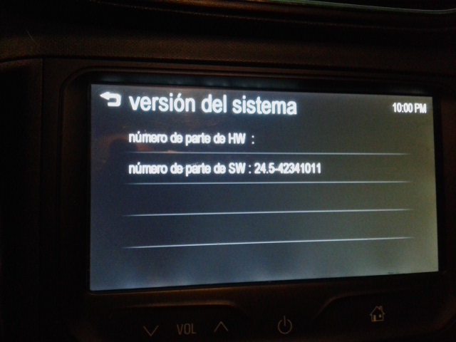

Después de leer y releer las instrucciones de cómo actualizar a 24.5, junté coraje "porque la verdad tenía miedo de quedarme sin MyLink", antes de ayer finalmente actualicé.
Mi Onix Ltz lo retiré de la concesionaria en diciembre 28 del 2014 y tenía versión SW: 13.01.52005164 . . .
Y actualizado a la versión 24.5

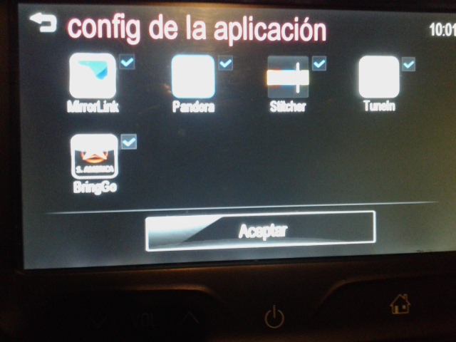

Al terminar la actualización que me llevó unos 45 minutos . . . siguiendo todos los pasos . . . ..
aparecieron los íconos .. .
Para los que quieran ver puse un video en youtube de la primera vez que usé BringGo, en el siguiente link
https://youtu.be/c9q4H8I255U
