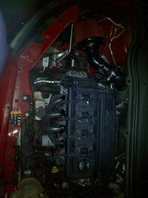

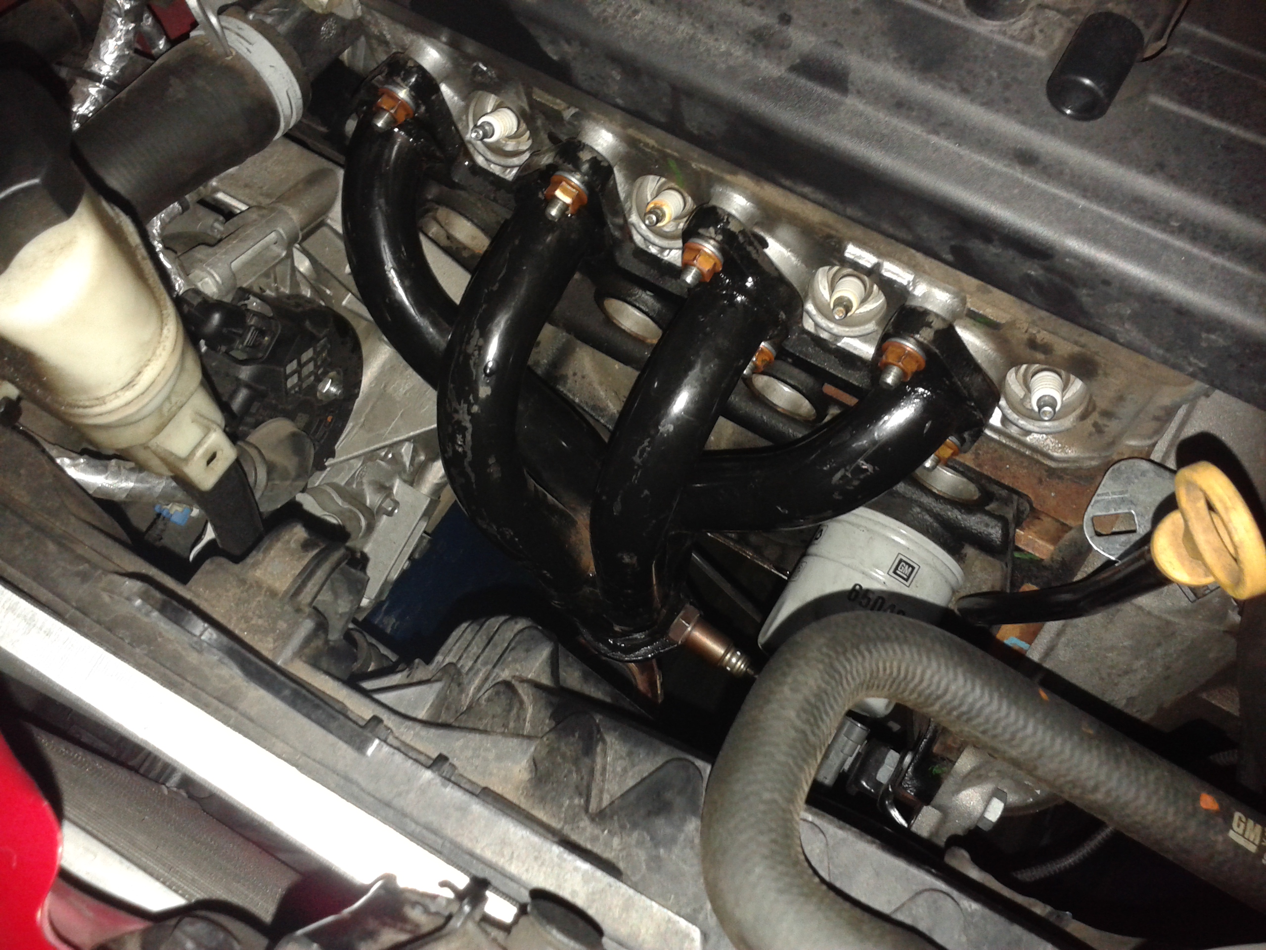

gracias chicos !!! todavia no sali a ruta!! mañana retiro el filtro biconico para la admision, apenas lo coloque (hay q hacer una pequeña adaptacion x la diferencia de diametros entre el filtro y la entrada de aire del auto) lo mando a chipear,,, ahi salgo a ruta y despues les cuento,,, pero ya solo con el multiple se lo nota mas suelto,,, el multiple es el corto exactamente el mismo q va en el corsa 1.4,,, el diametro de cada caño de salida es de 35mm ,,, despues abajo donde une el embudo nose la medida,,, la brida de acople es de 2 pulgadas y 1/4 !!!
les dejo una foto !!!

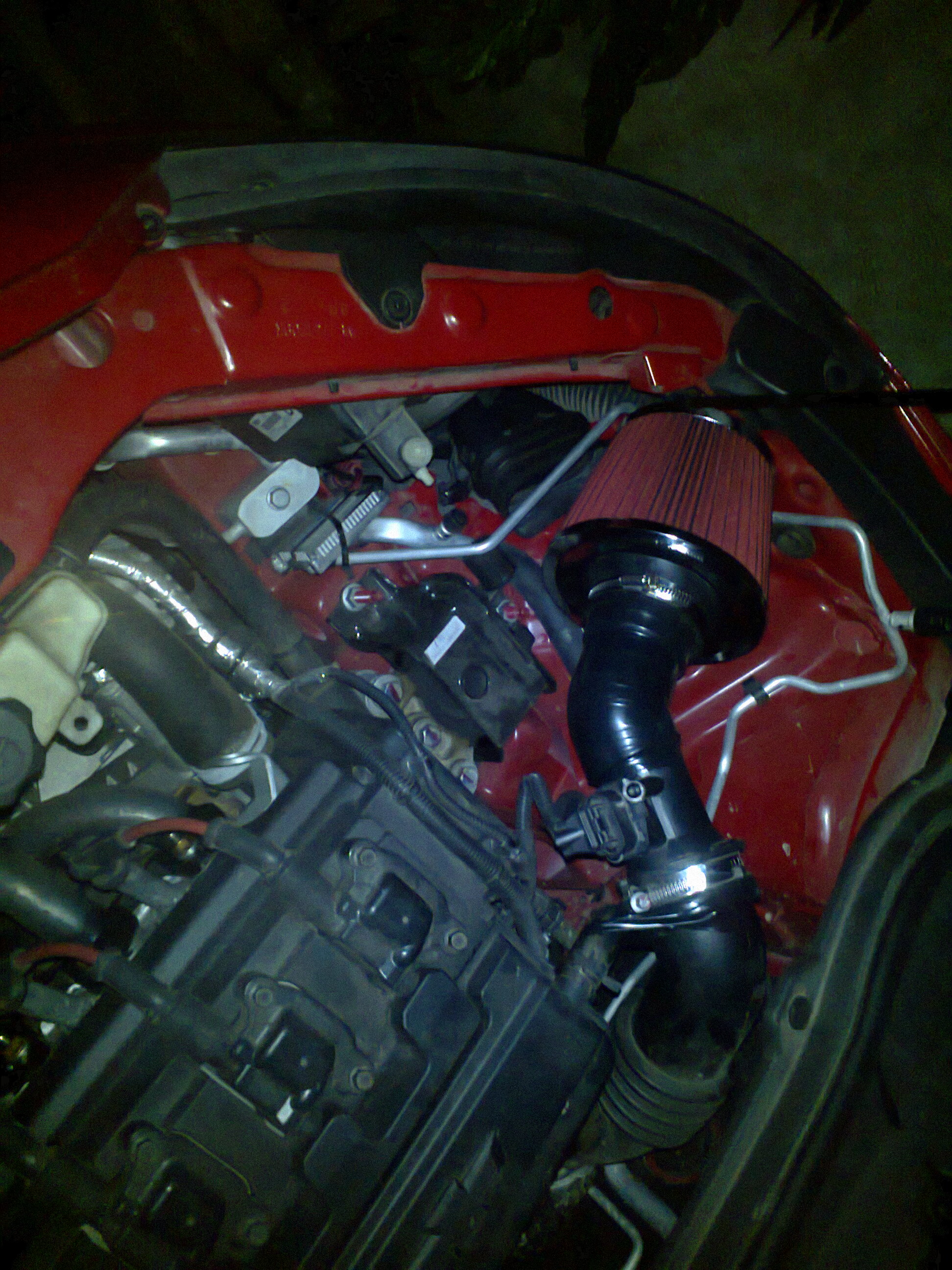

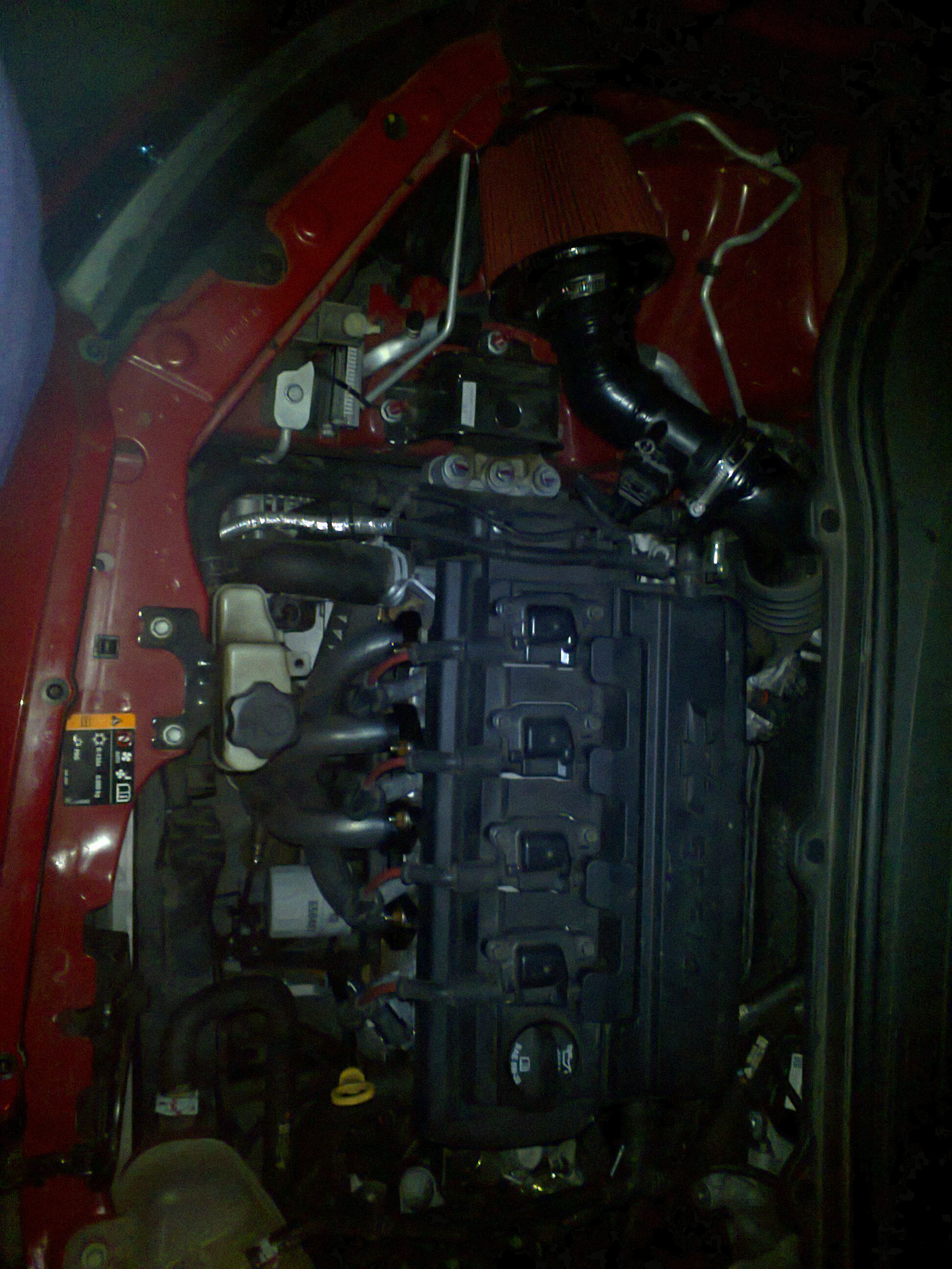

MULTIPLE Y FILTRO LISTO ,,, SOLO FALTA LA CHIPETA !!!

Bien Ahi , solo falta un video para escucharlo rugir un poquito al rojito
Consulta: para colocarle el filtro y mantener el sensor, Tuviste que cortar la tapa de la filtrara original o conseguiste de otro auto ese caño con el acople para el sensor?

corte la tapa original del auto (la sacrifique jejeje) y aparte le agregue un codo de plastico de plomeria ,,,
lo lleve a chip racing sale 1400 el chip
se le ganan 11 cv con multiple filtro y chip
