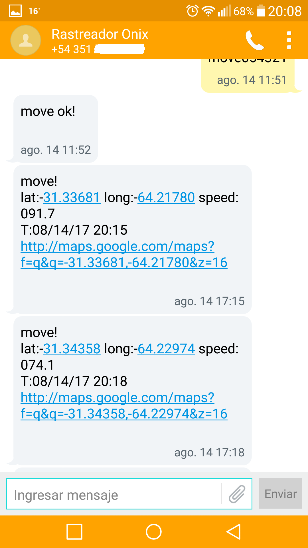

Hola gente,
Les cuento un nuevo chiche que le puse a mi Onix, hoy en realidad considero mas una necesidad que un chiche el tema.
El año pasado habia comprado un seguidor GSM en los chinos de esos mas comunes y nunca lo pude hacer funcionar.
Esta vez estuve averiguando un poco mas y encontre otro con mas de funciones, que tenia bateria incluida (sino no sirve) y que aparentemente andaba porque vi que lo estaban vendiendo por mercado libre Argentina, lo que me hacia suponer que me podia servir.

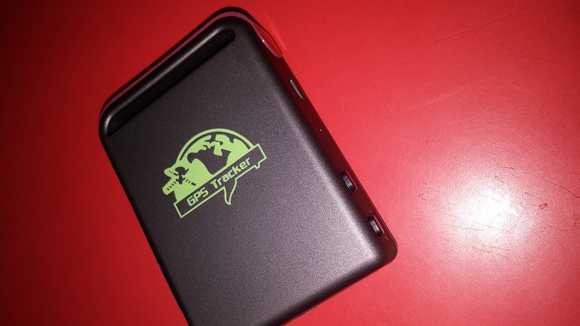

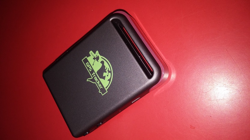

El modelo comprado es un TK102B, en los chinos sale unos U$S 15 y para los mas apurados se puede conseguir en ML Argentina por unos $1000.-
Es bastante simple su configuracion inicial, bueno yo estuve renegando un poco pero anda joya.

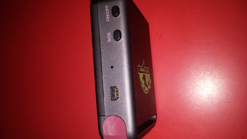

Hay que ponerle un chip GSM con una linea que puede ser prepaga, opcionalmente se le puede poner un micro SD para vaya grabando el recorrido por se va moviendo. Tiene un microfono para poder escuchar los sonidos cercanos, tiene un boton de panico (para otros usos) y una bateria que dura unas 80 hs en standby.
Todos los comandos hacia el rastreador y su devolucion son mensajes de texto, paso a detallar las funciones que me parecen mas importante y que estuve probando:

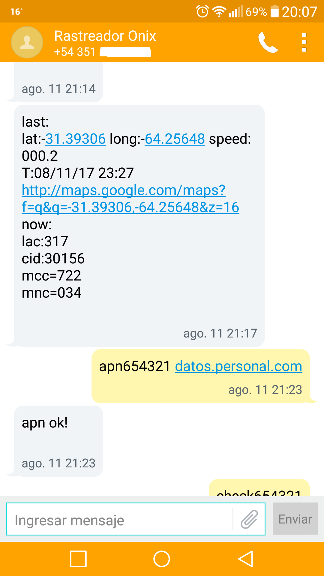

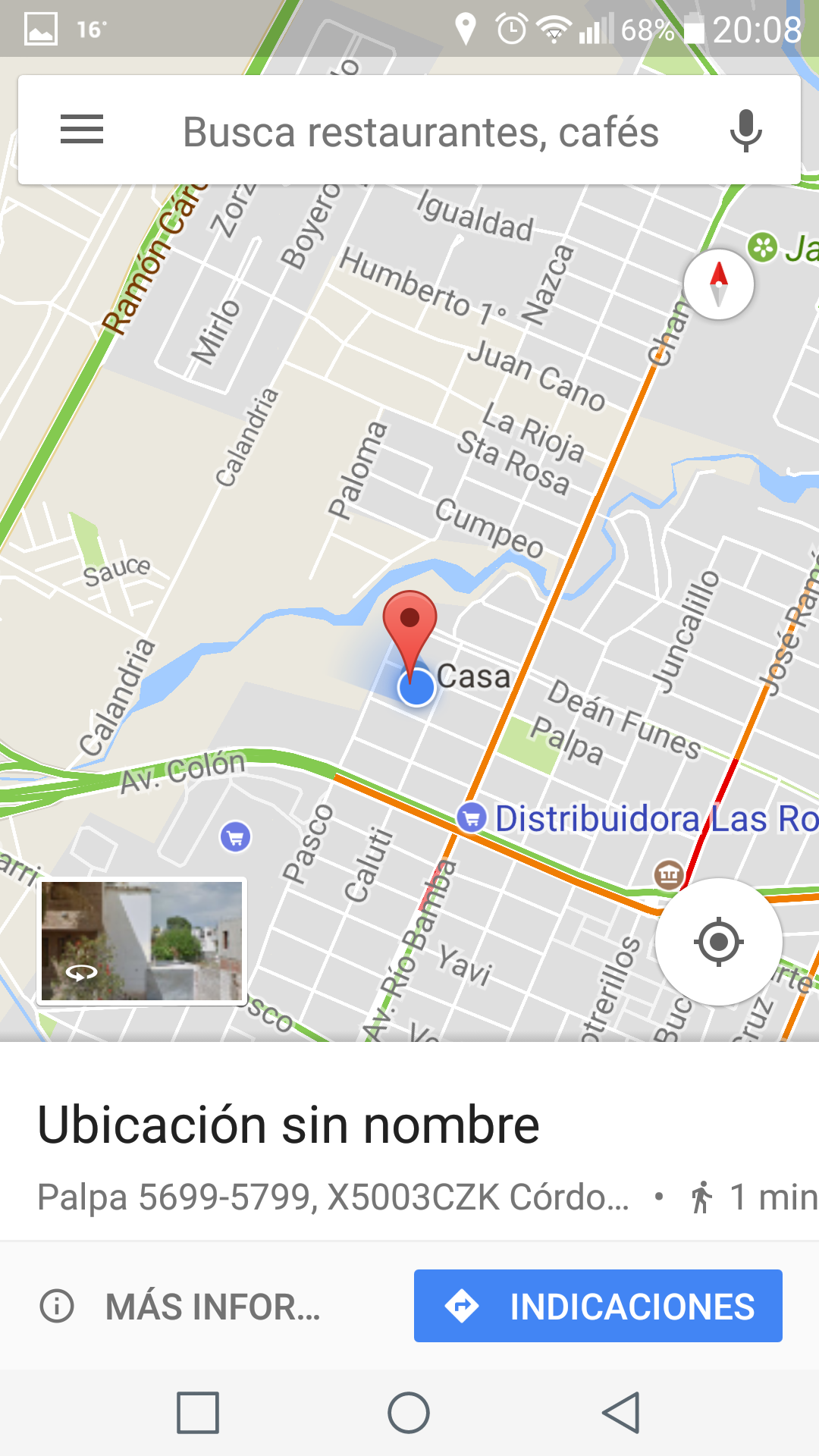

a) Consultar su ubicacion actual, esto me devuelve las coordenadas, velocidad actual y un link que al hacer click en el celu me abre el google map con su ubicacion EXACTA.

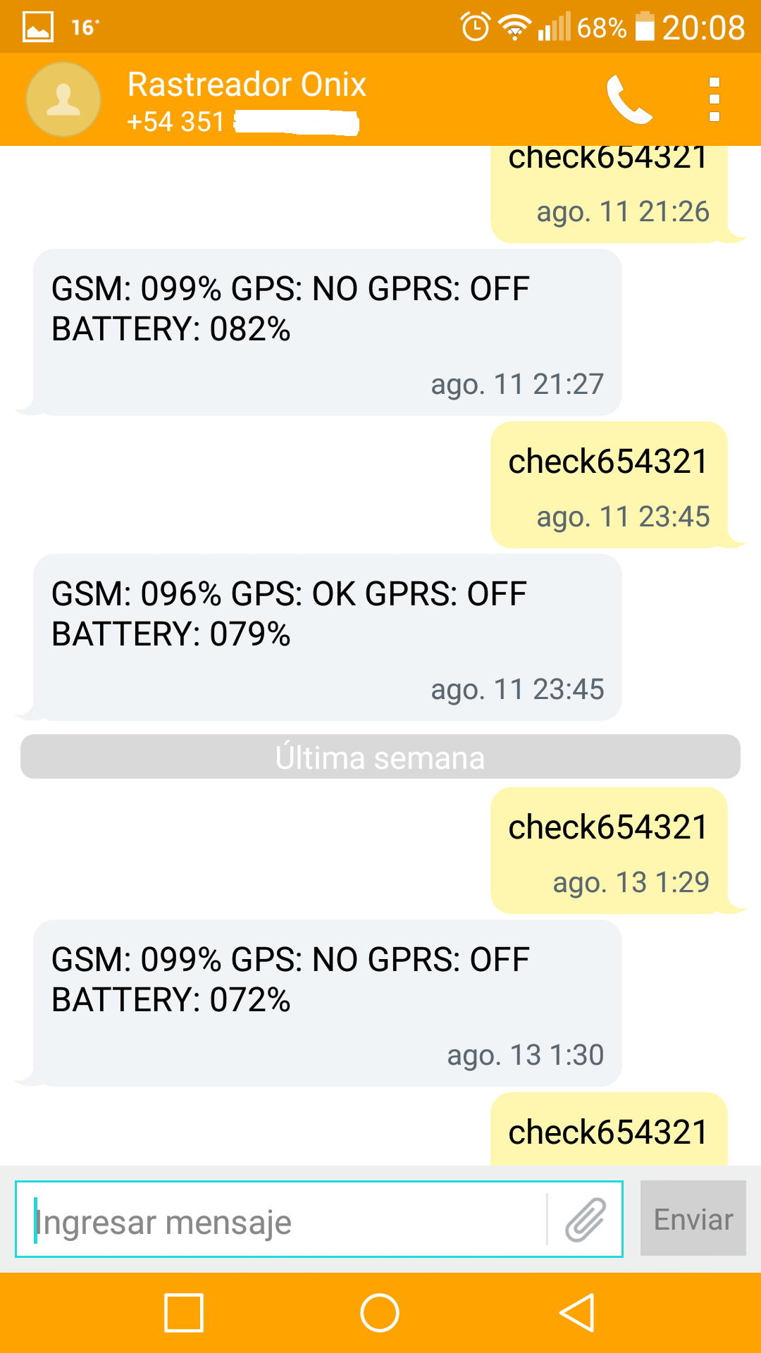

b) Puedo consultar el estado del rastreador en cuyo caso me devuelve la intensidad GSM, estado GPS, carga de la bateria, etc

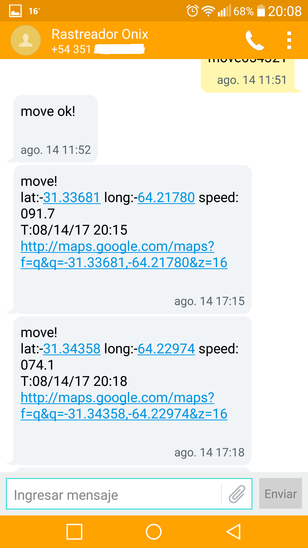

c) Estando quieto el vehiculo, se puede mandar un comando que si comienza a moverse, me envie cada 3 minutos, sus coordenadas, velocidad y link de ubicacion. (esto se cancela con otro comando).

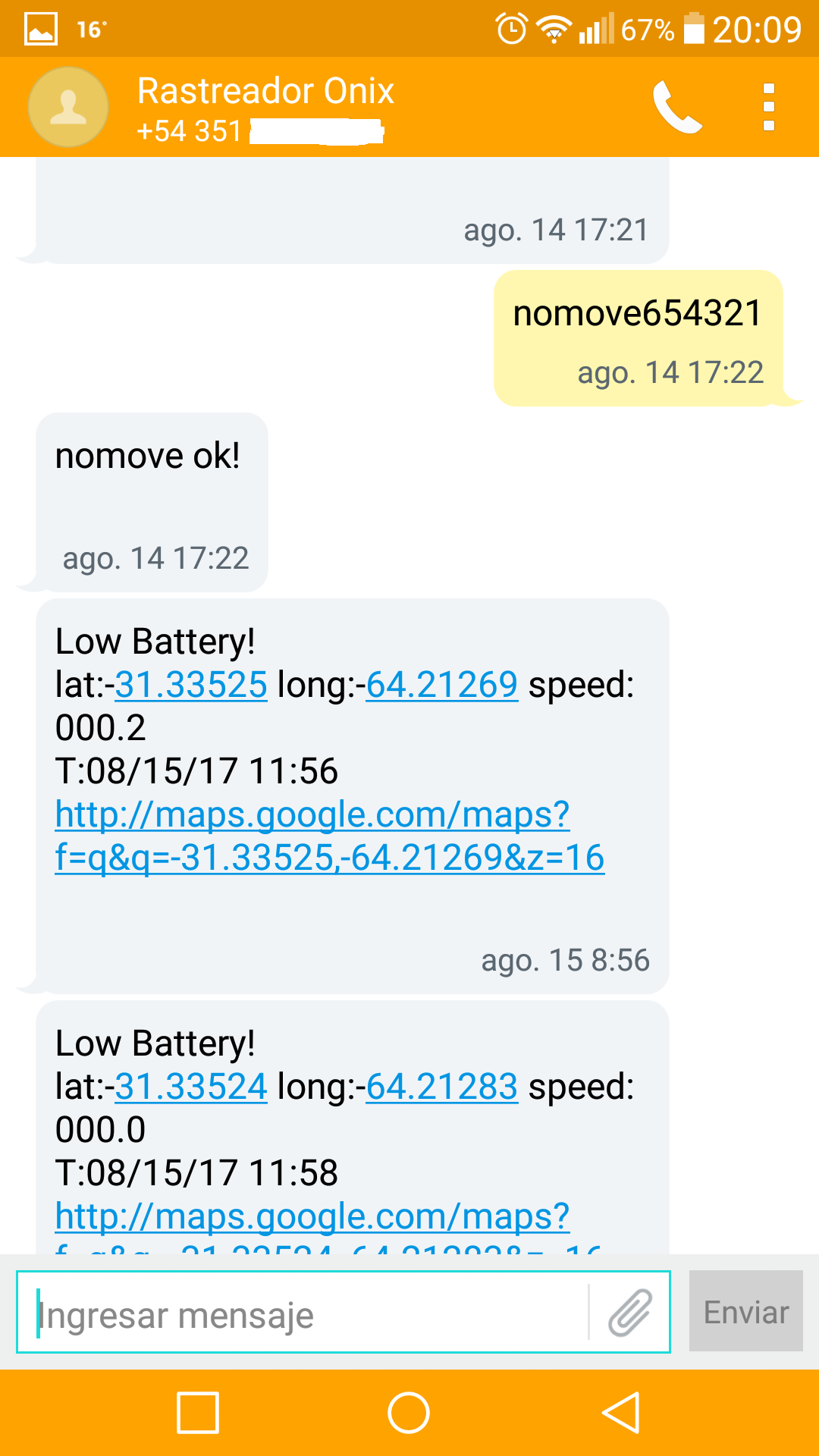

d) En el caso que se este por quedar sin bateria manda avisos de tal situacion, lo idea es que este conectado directamente al circuito del vehiculo. Si desconectan la bateria, le queda unas 80hs de autonomia.
e) Se puede programar para que avise automaticamente si el vehiculo supera una determinada velocidad.
f) Otra funcion piola es que se puede indicar un cuadrado mediante google maps (lado minimo 200 mts y maximo 10 o 100km) que superado este, comience a avisar.
g) Una funcion que no probe es que tiene la capacidad de ir grabando en una mini memoria sd el recorrido que va realizando.
Todos los comandos son mensajes de texto que deben ir acompañados por una clave que se configura al principio.

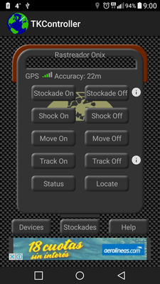

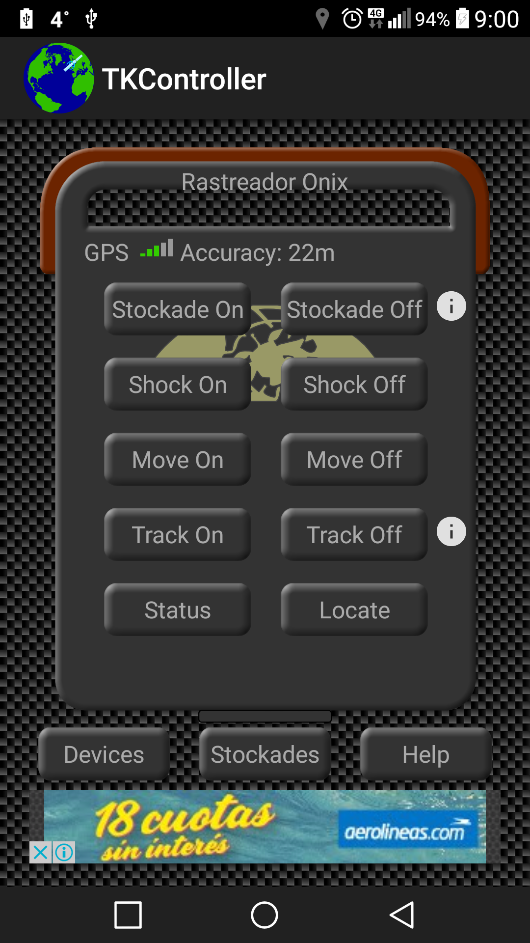

Otra cosa interesante que encontre que facilita su manejo, es una aplicacion para el celu que arma los mensajes. Se llama TKController, es gratuita y bastante facil de manejar. Con solo hacer click en botones de comandos arma el mensaje y lo envia. Aclaro que por cada mensaje enviado el rastreador contesta la recepcion del mismo asi nos quedamos tranquilos que este lo recibio.
Bueno gente no los aburro mas, les subo varias pantallas con todo el tema comentado y cualquier duda me consultan.

Hola, siempre compro por ebay ..buckan escribió:hola,, que pagina china lo compraste
va el link:
http://www.ebay.com/itm/New-Tk102b-SPY- ... 2749.l2649
Re: Rastreador Satelital
Hola Pablito,Pablito81 escribió:Muy bueno. la velocidad la tira por gps o saca de la compu por el odb2?
la velocidad la tira el propio rastreador por el gps que tiene incorporado.
