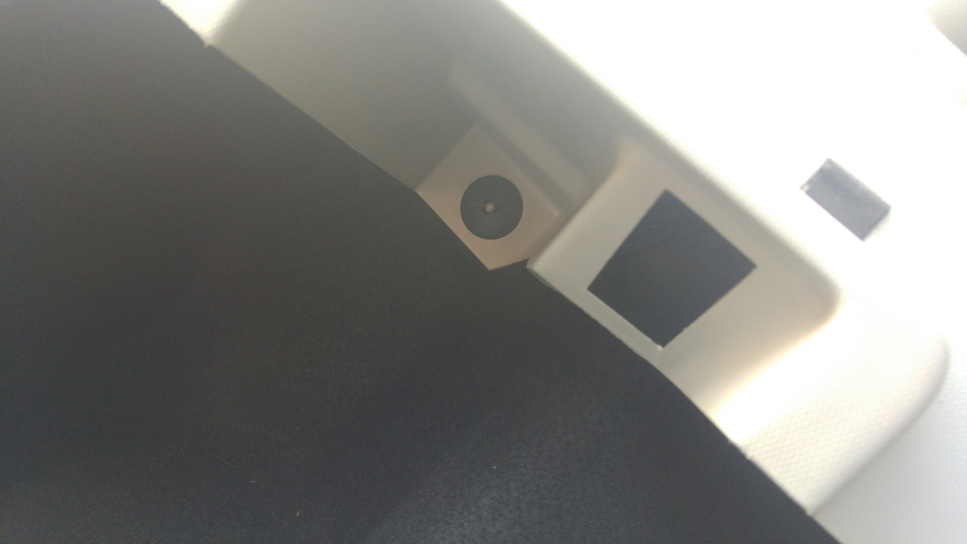

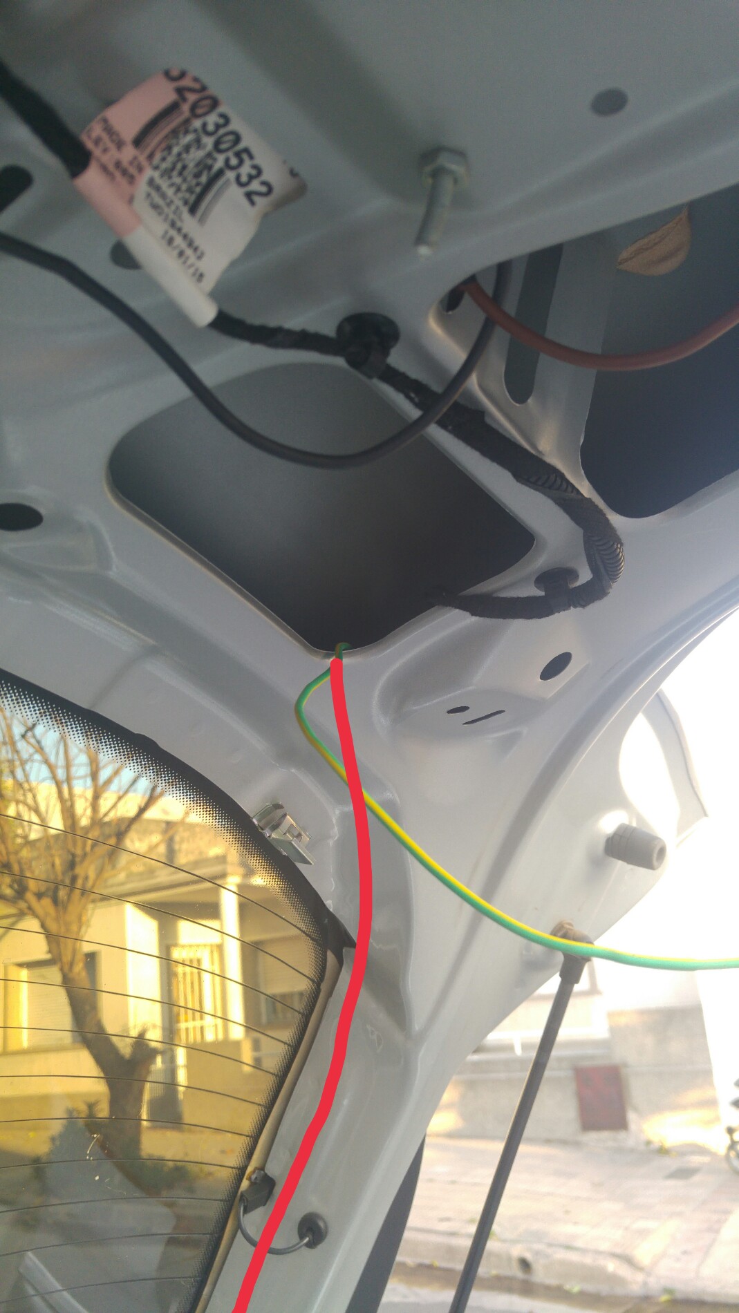

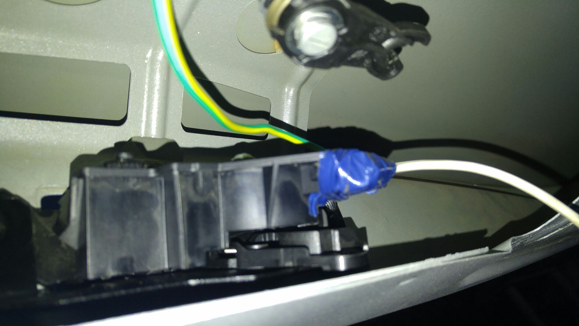

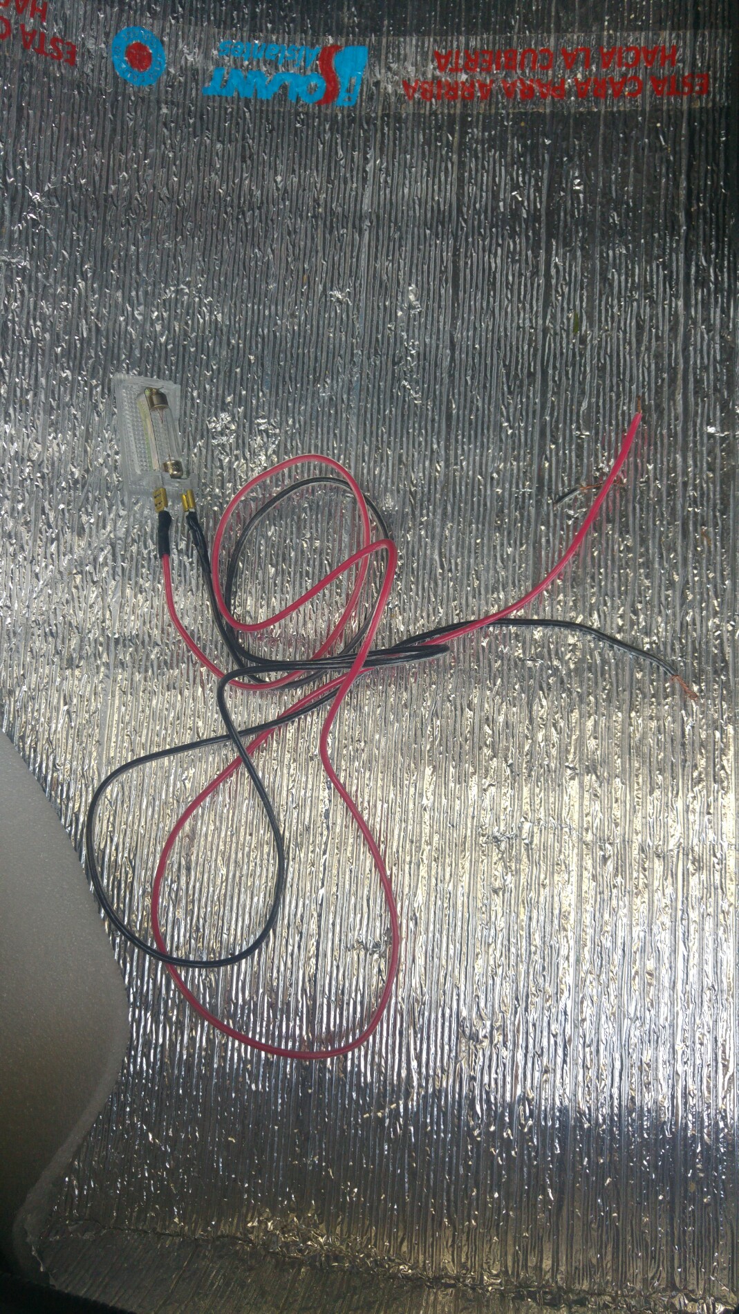

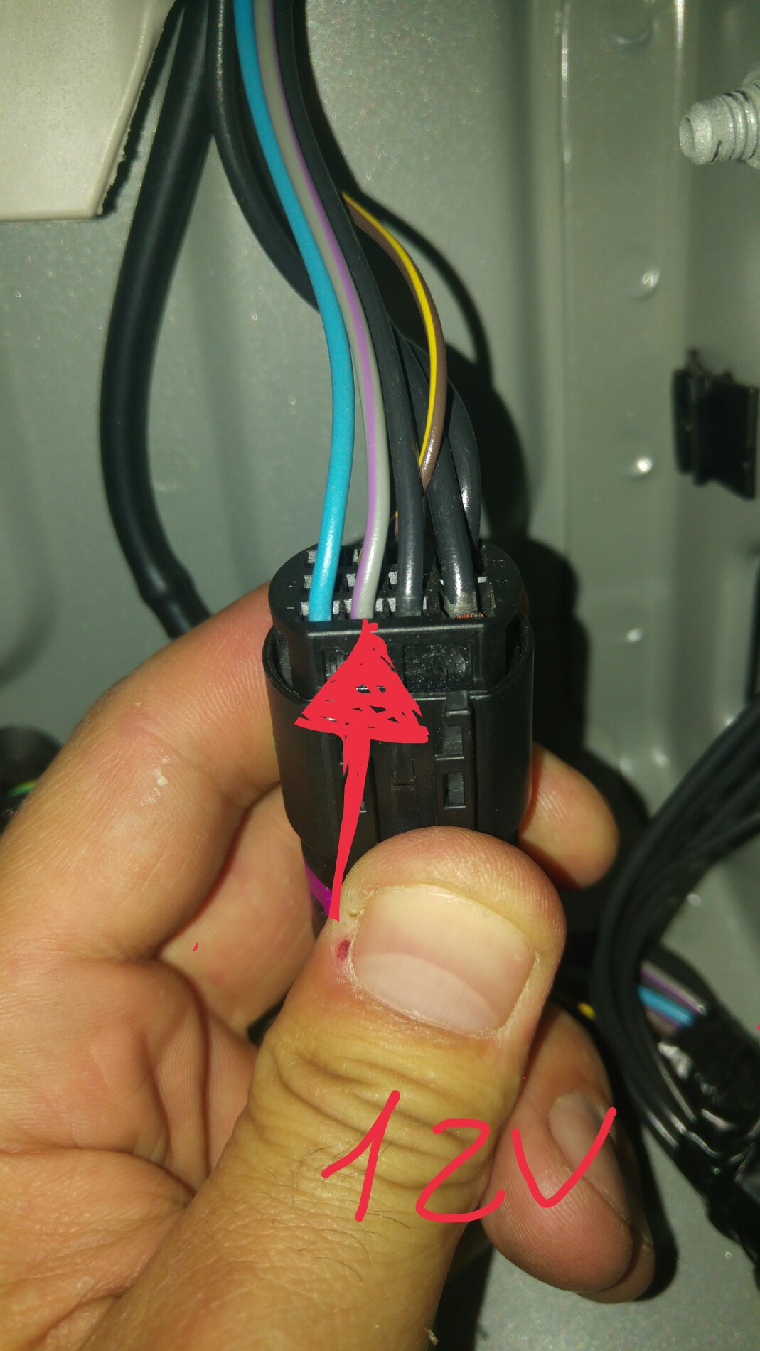

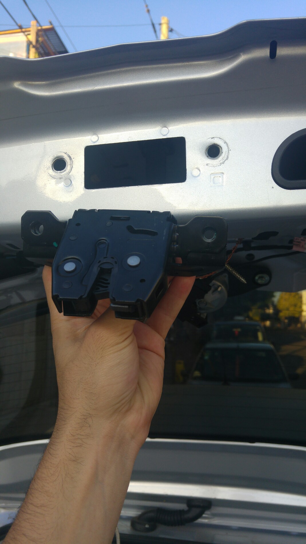

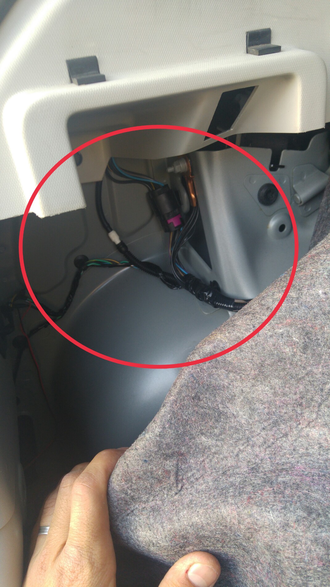

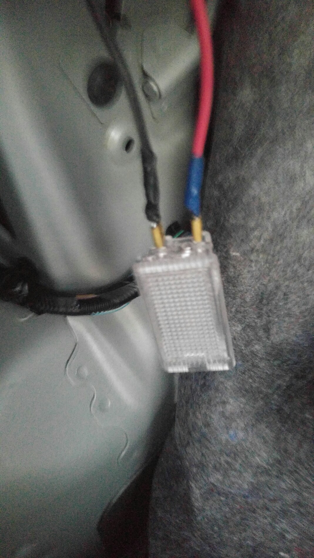

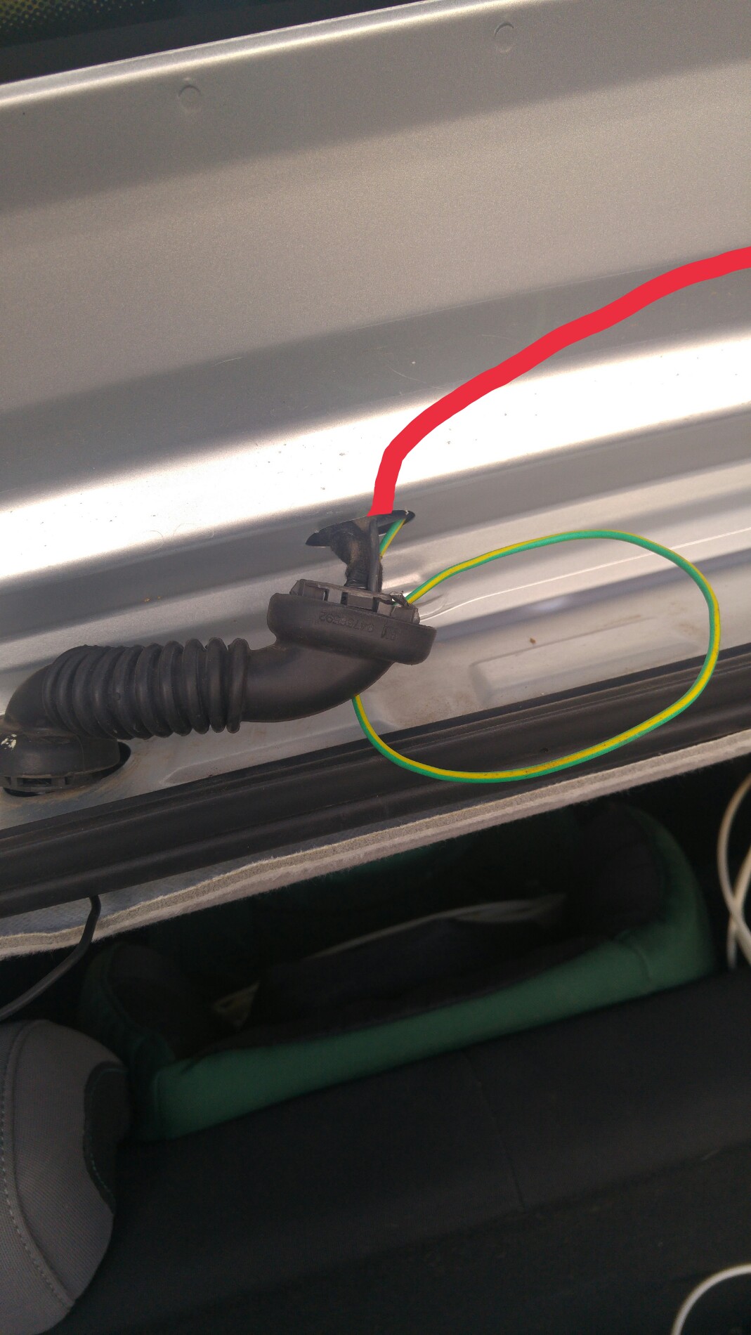

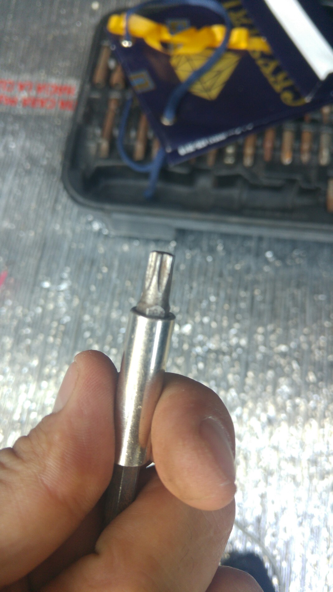

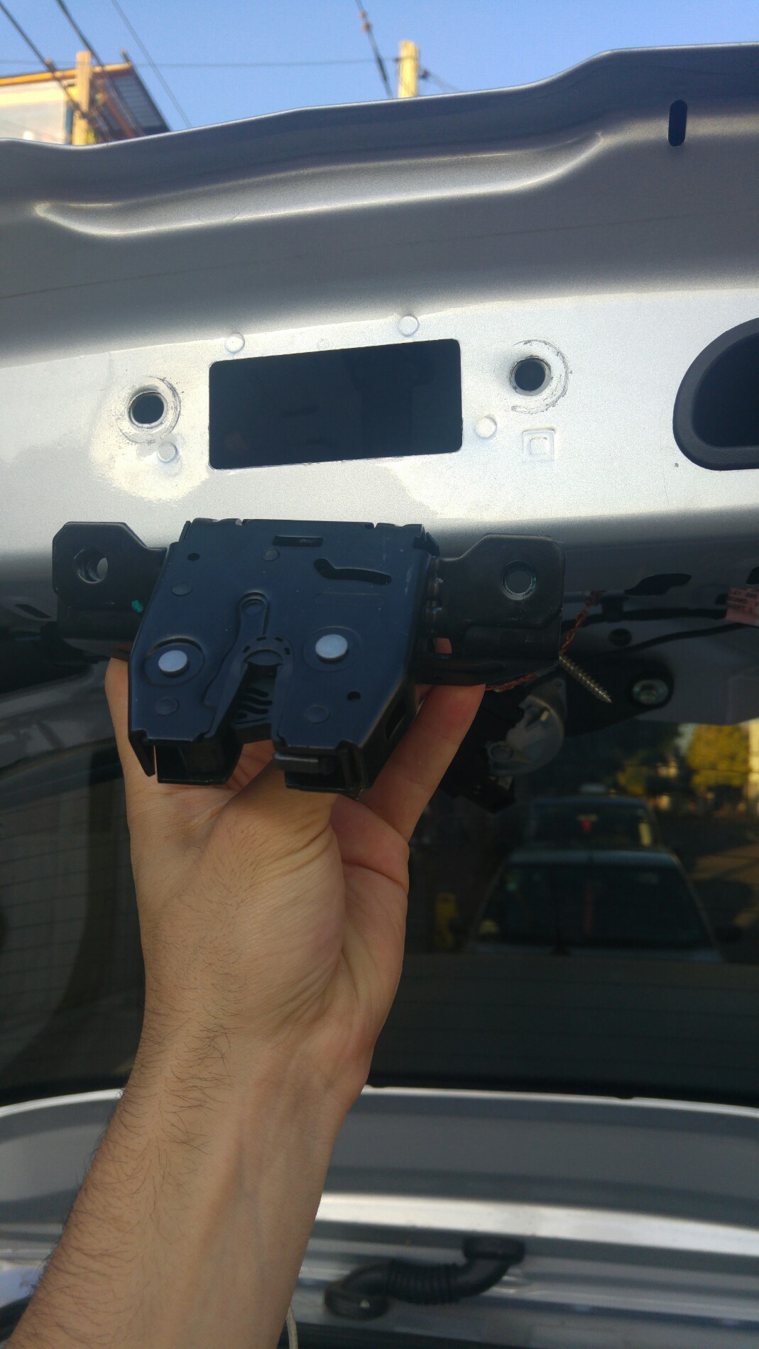

Buenas compañeros del foro, bueno acá les traigo un tutorial más.
Hoy voy a mostrarles como se coloca la bendita luz en el baul, ya que varios modelos o en gran mayoría no traen, lo cual es una lástima que chevrolet no gaste 100 pesos más colocandole porque ya viene con todo para que la traiga.
En fin acá va el paso a paso.
Herramientas que use.
1, cinta ailadora.
2, alicate para cortar.
3, pasa cable.
4, cable , un positivo de 20 cm, y un negativo como de 2mts.( negativo sube hasta la tapa de baul por eso se necesita largo).
5, porta lampara, si no consiguen la de onix/prisma. Vi que usan la de los Corsa hasta la del gol trend. También funciona.
6, destornilladores tork.
7, paciencia.
Bueno esto fue lo que hice y gracias a "eldiegote" que me dio una importante mano porque me había resignado a ponerle.
Gracias compadre.
Pregunten si falta algo.
Atte
Santos

Espero que no me allá faltado nada; Cualquier cosa pregunten.

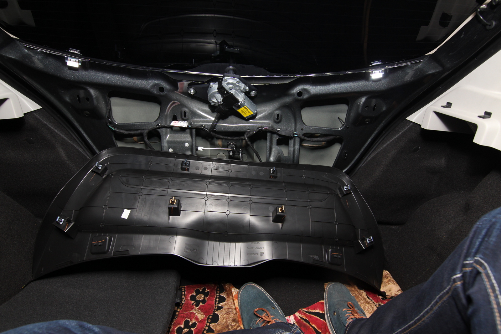

Notapor santoolaf » 07 Nov 2016, 08:41
Plástico de tapa de baul.
