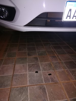

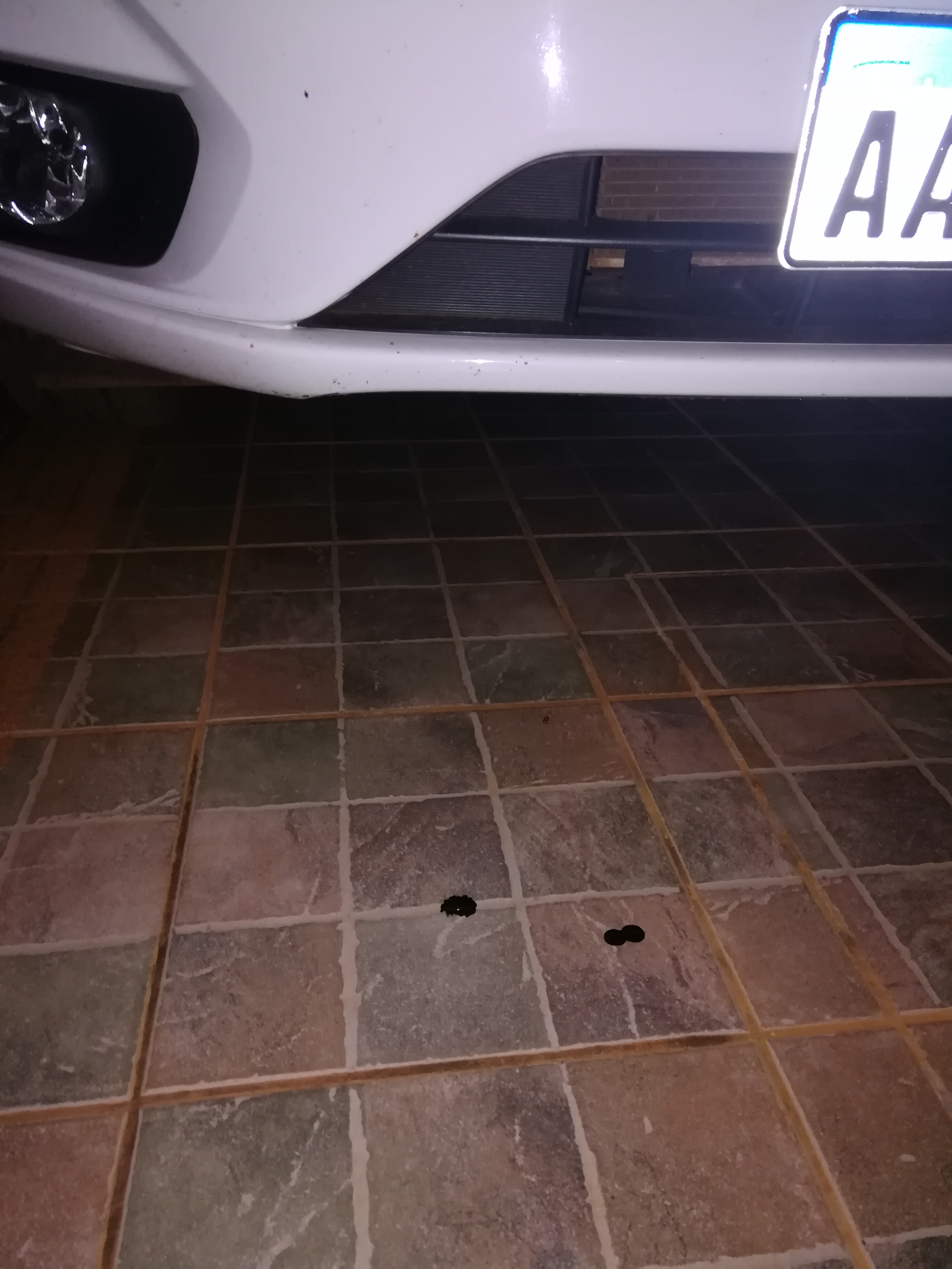

Buenas tardes, quisiera ver si alguien me puede orientar, tengo un prisma 2017 y después de un viaje comenzó con una pequeña pérdida de aceite en el lado derecho casi cerca de la rueda. Adjunto foto para que vean la úbicacion de la perdída. Alguien tuvo ese inconveniente? Esta pérdida comenzó después de un viaje, fue una gota y después no perdió más, hasta el mes siguiente...que nuevamente fue una gota y luego no volvió a perder

Hola Lorena te consulto si el auto tiene chapón cubre carter y si hiciste un cambio de aceite recientemente, porque a mi me ha pasado de hacer el cambio de aceite y cuando lo desagotan se vierte el sobre el chapón y luego con el movimiento suele tirar esas gotitas de aceite pero luego de un tiempo desaparece, la otra opción es una pérdida por el filtro de aceite porque no esta correctamente ajustado, lo ideal es hacerlo revisar en un lubricentro y si queres identificar de donde viene la pérdida te recomiendo hacer un lavado del motor. Después contanos como te fue. saludos

La única es revisarlo buscando el origen, porque como comentó Onixito si tenés chapón puede venir de otro lado y terminar cayendo por ahí. Si lo tenés en garantía (veo que decís que es 2017) llevalo y que te digan ellos de donde viene.
Como poder ser, se me ocurre que puede ser restos de aceite acumulado de un cambio, filtro flojo, algún retén o junta de carter.
