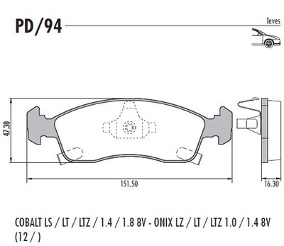

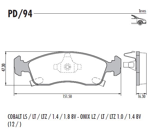

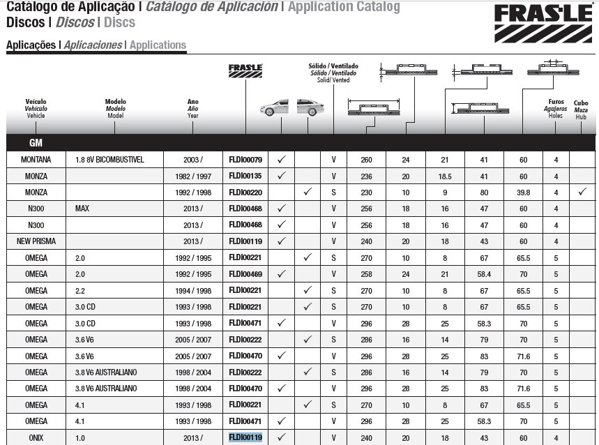

Notapor daneduaguirre » 15 Feb 2018, 15:57
Agrego las imagenes de la pastilla y disco con sus medidas en milimetros.
El modelo en la marca FRASLE !!!
