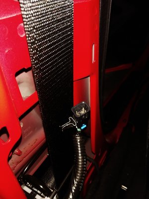

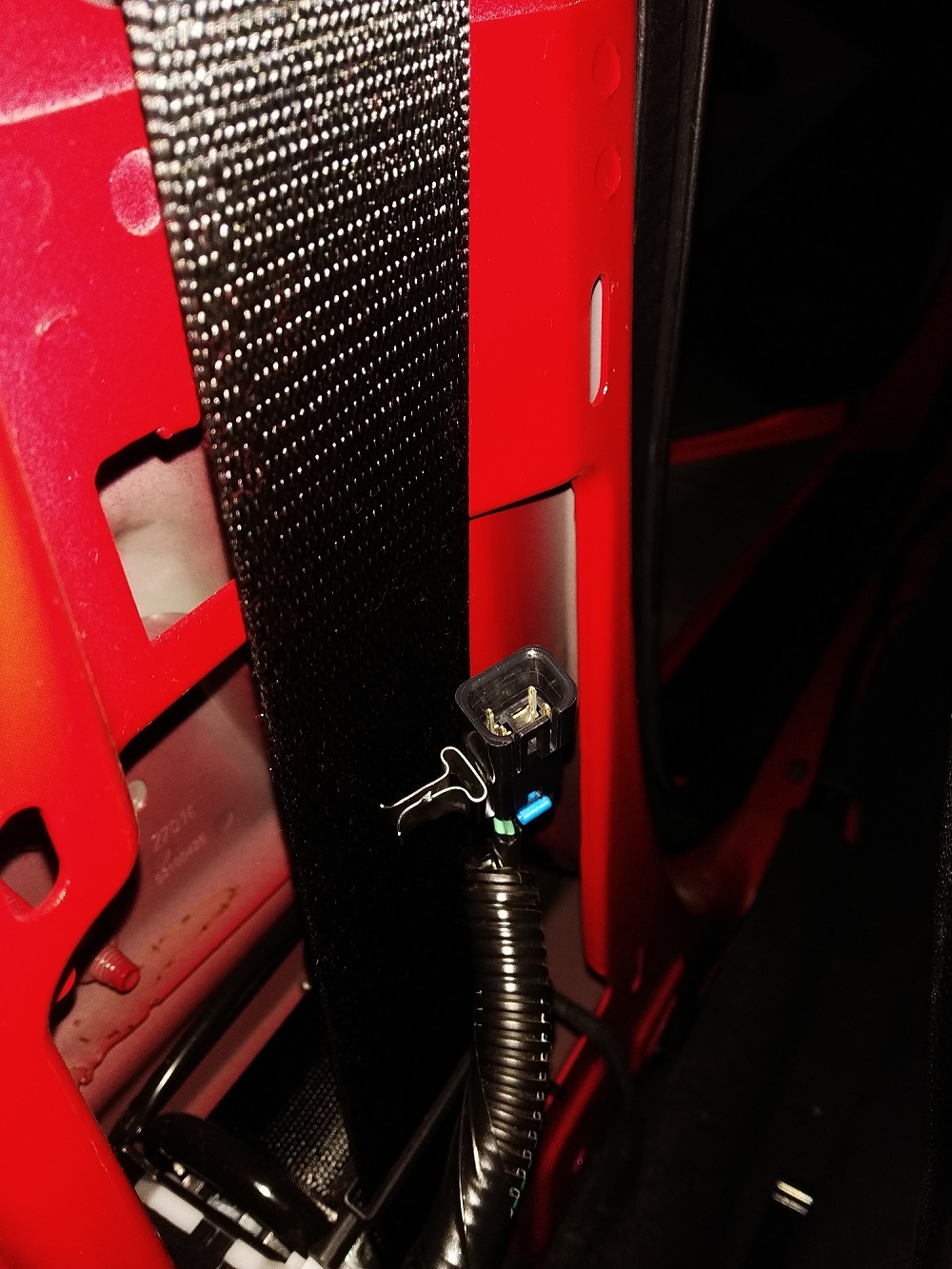

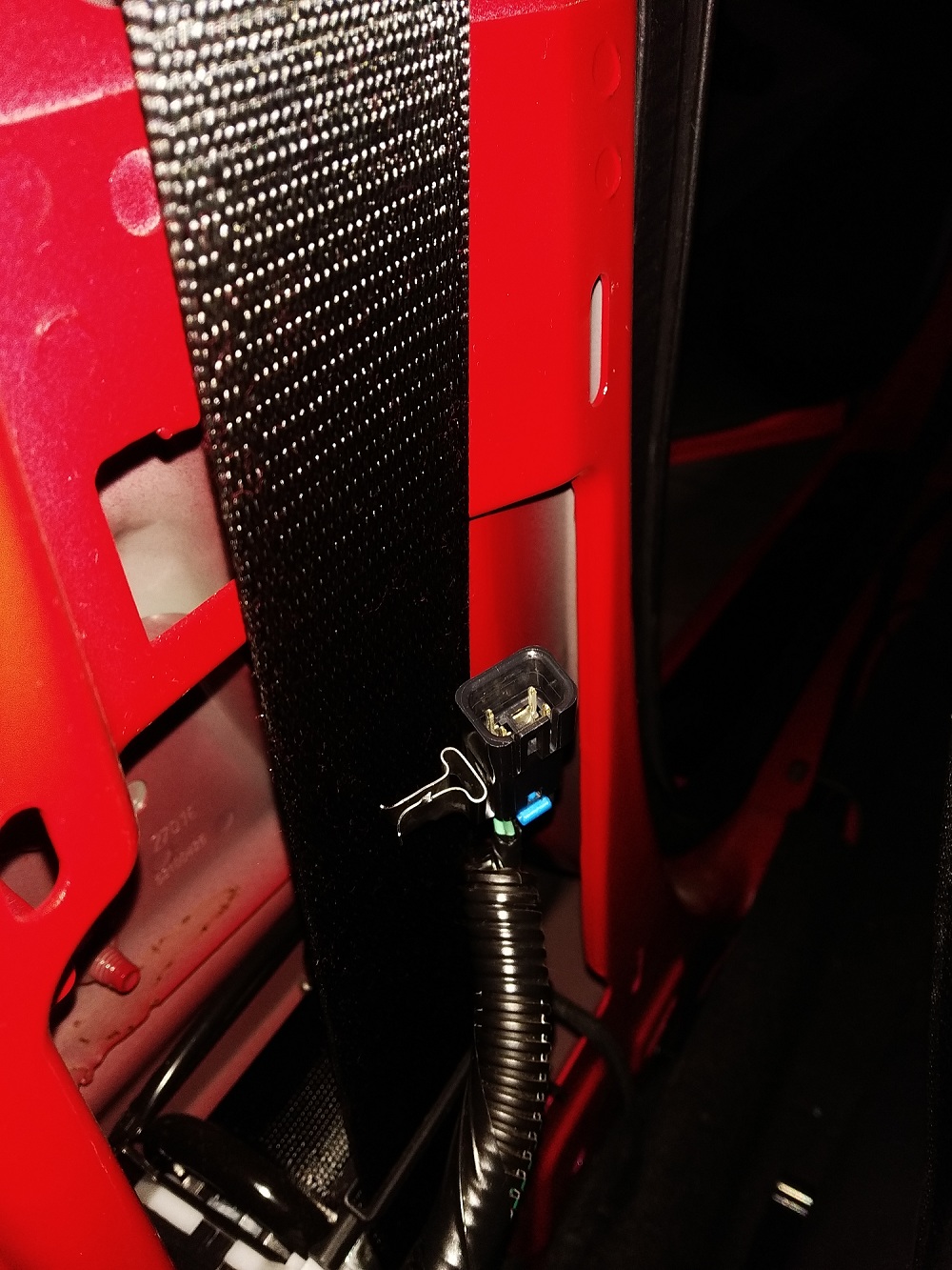

los parlantes traseros están cableados, aunque no hasta las puertas, si hasta el pilar b
si se desmonta el cobertor interior que tapa el cinturón de seguridad, desde arriba, no es necesario todo, aparece una ficha que tiene cuatro terminales, dos son del parlante correspondiente a cada lado, verde positivo, verde y negro negativo lado izquierdo, blanco positivo, verde y negro negativo lado derecho.
No probé si funcionan con el estereo original, con el Xplod funcionan perfecto
si puedo subir las fotos veran el detalle

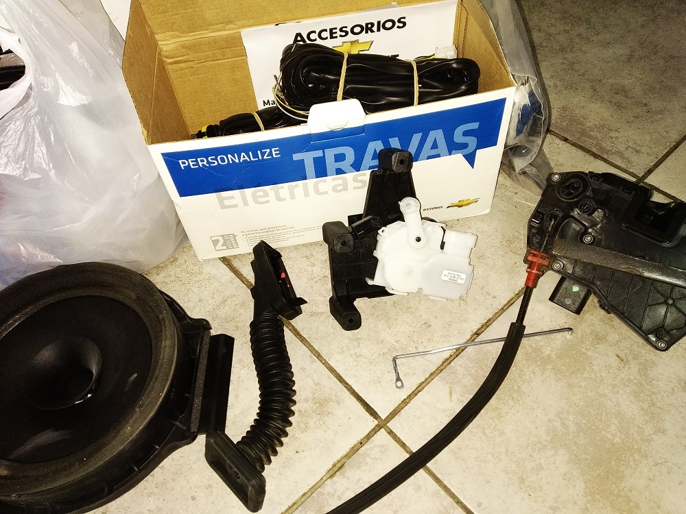

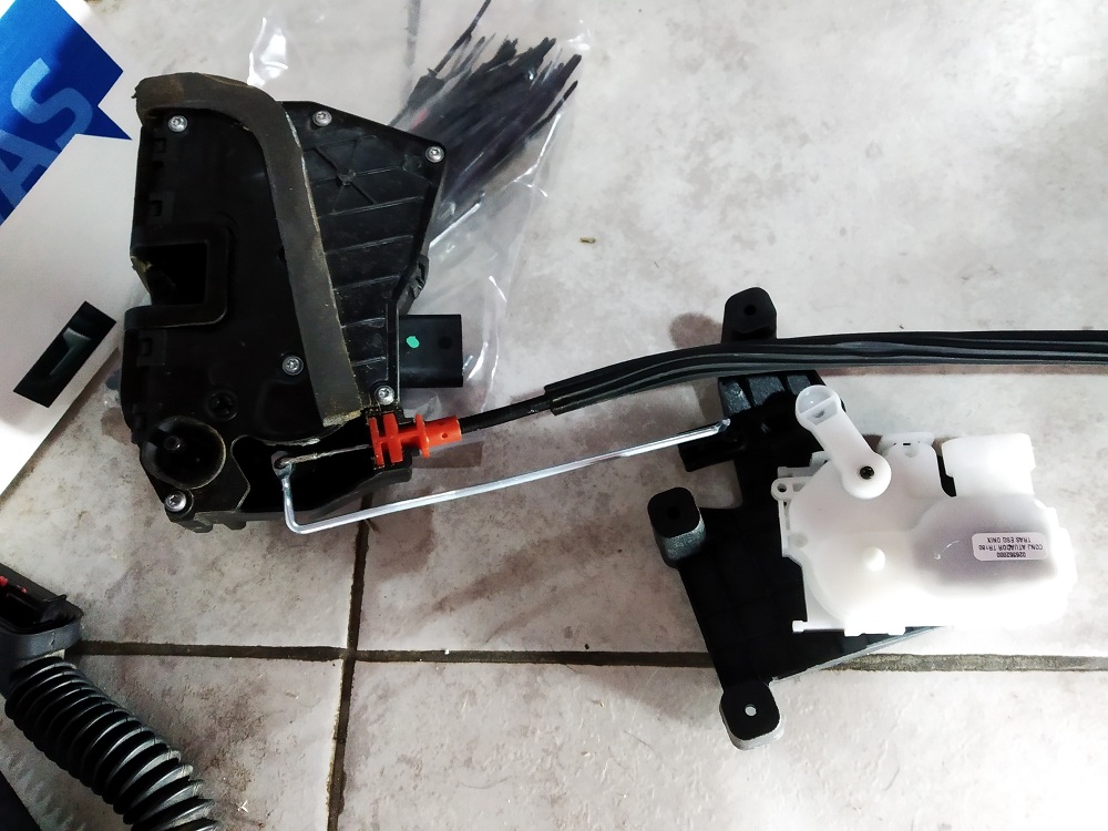

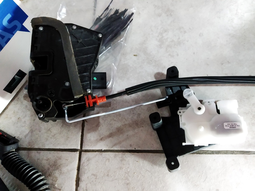

Hola gente. Me sumo al tema. Hoy anduve conectando sensor de puertas, parlantes y trabas. Sorpresa al ver los conectores traseros para los parlantes y sensor de puerta.
Todas las cerraduras tienen los pines para conectar falta el cableado en puertas.

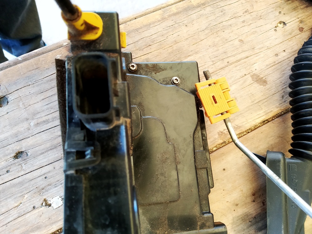

Voy paso a paso ya que compre las trabas originales y también las estoy colocando , es un lindo laburito, ya que hay que desmontar las cerraduras completas para enganchar los alambres de mando.

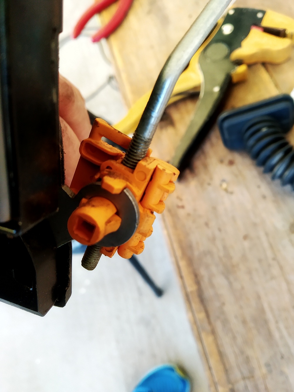

Lo que mas me costo es destrabar el alambre de la manija de la cerradura hasta que le encontré la vuelta, le saque una foto para que vean, hay que des calzarlo de atrás.
Me tomo mi tiempo, lo voy haciendo en mis tiempos libres y anotando todo.
