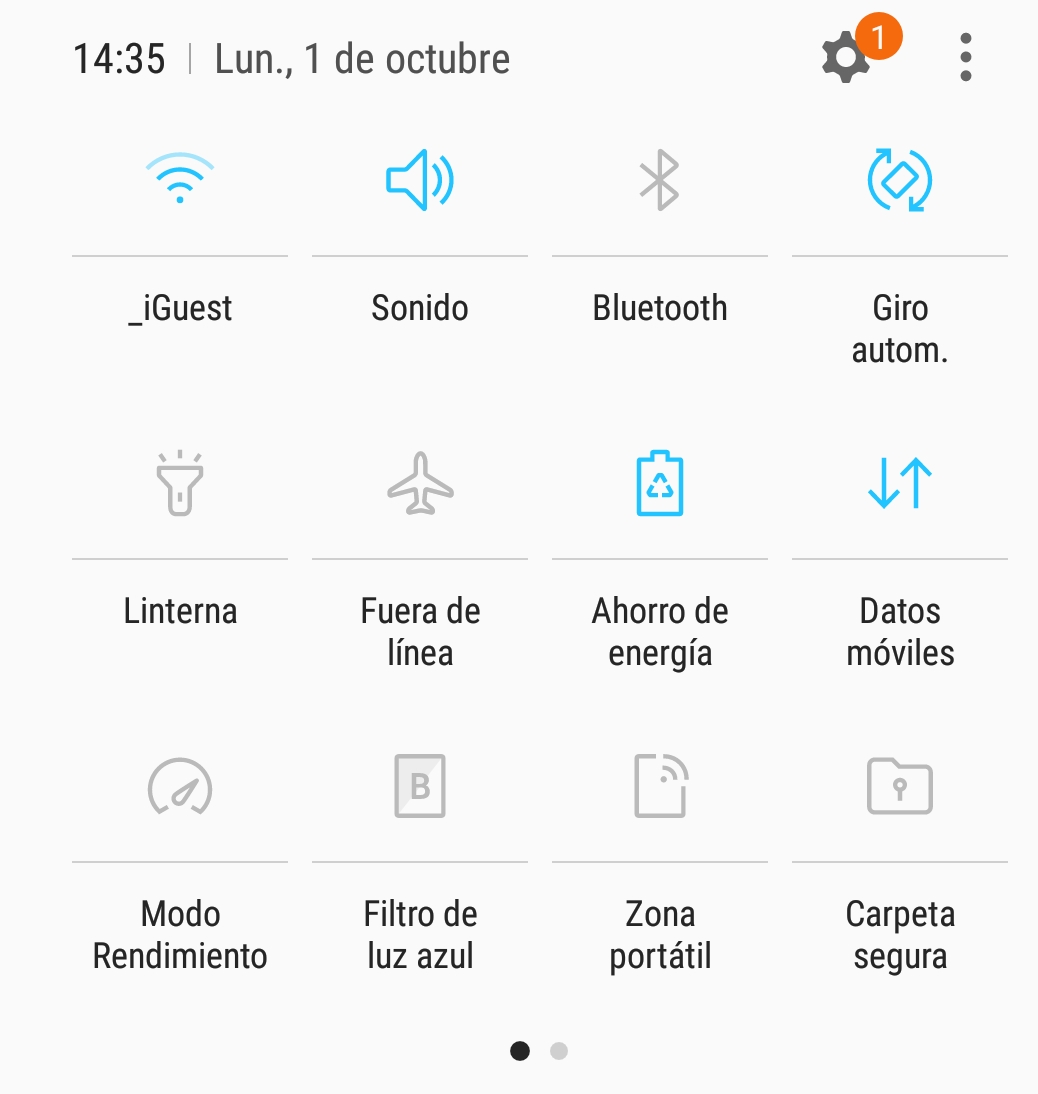

Notapor Sandrix » 01 Oct 2018, 14:38
ESTIMADOS USUARIOS CON PROBLEMAS WAZE-MYLINK. Ante el problema que tenía de que la pantalla del auto no me actualizaba la ubicación en tiempo real (que segun leí les pasó a varios), les comparto la solución que me funcionó: DESACTIVAR EL MODO "AHORRO DE ENERGÍA". Así de simple. Ahora anda normal, a medida que avanzamos en la ruta nos indica el progreso y ruta a seguir. No era problema ni de señal, ni de GPS ni de datos moviles. Espero les sirva. Saludos cordiales. San
