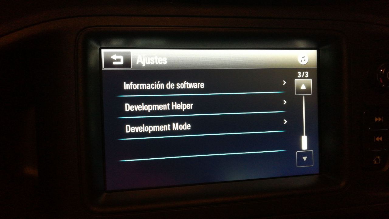

Yo pude entrar al menú developer del MyLink 2 (Intellilink R4.0) utilizando el código 20130822, como muestra este video:
Simplemente hay que ingresar el código, darle OK (no hace nada) y luego ir a la opción de ajustes, ahí van a aparecer las opciones de developer.
No encontré mucho para tocar, no tiene la opción para acceder a File System o algo parecido y aunque tiene una opción para testear Wifi, no tiene la opción para habilitarlo.
