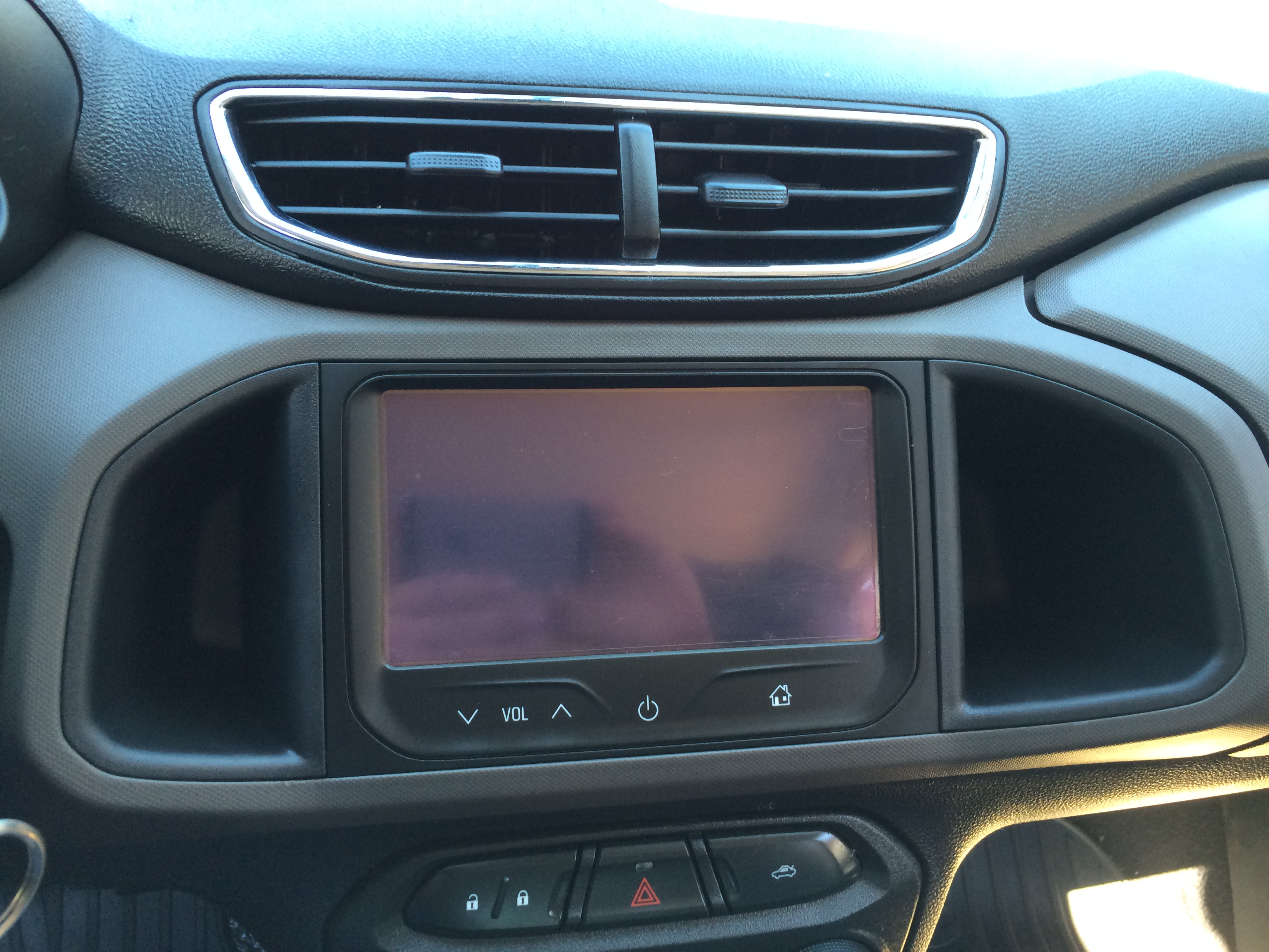

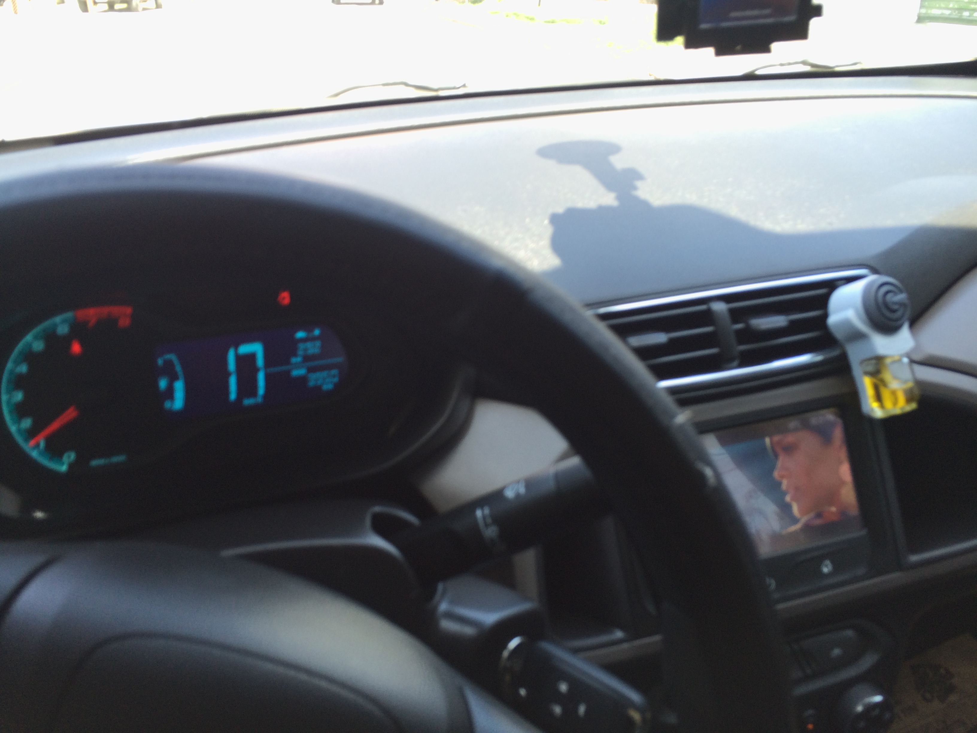

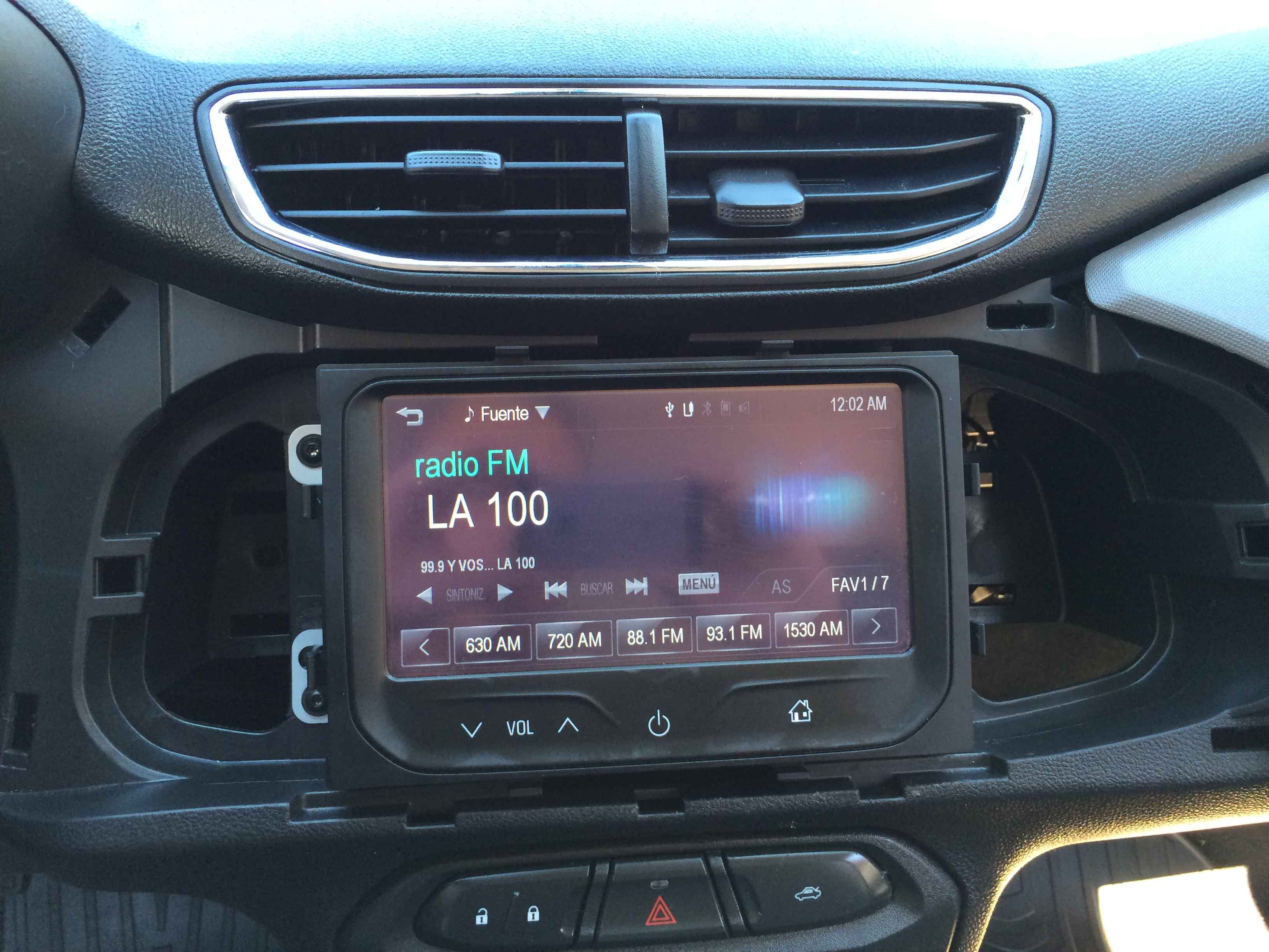

Ahora les muestro mas o menos algunas fotos que saque...
TV instalada
TV instalada
En Movimiento
En Movimiento

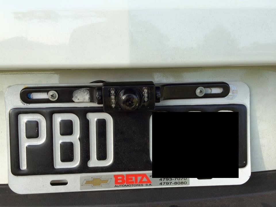

Camara instalada
Camara instalada

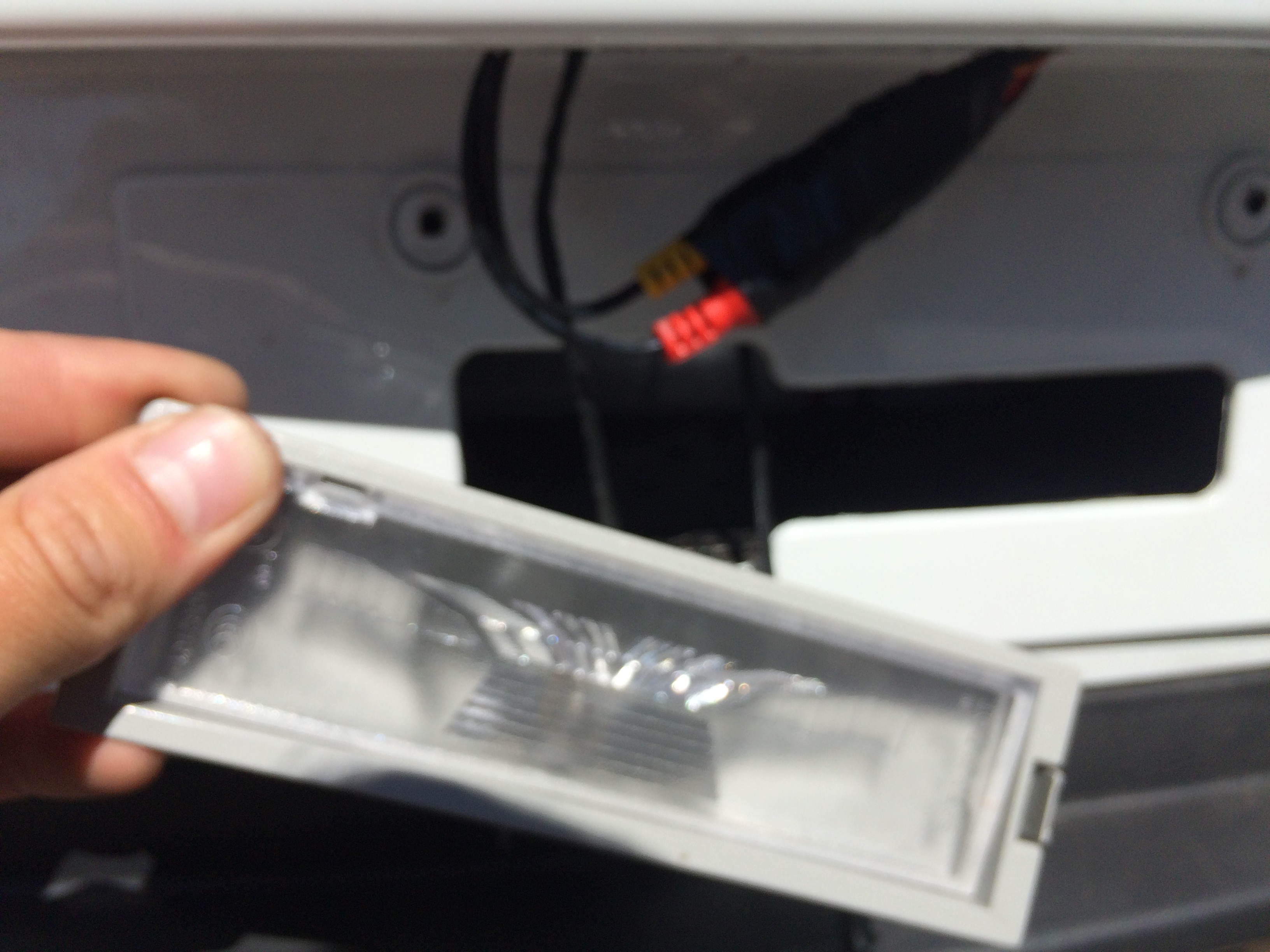

Paso 2

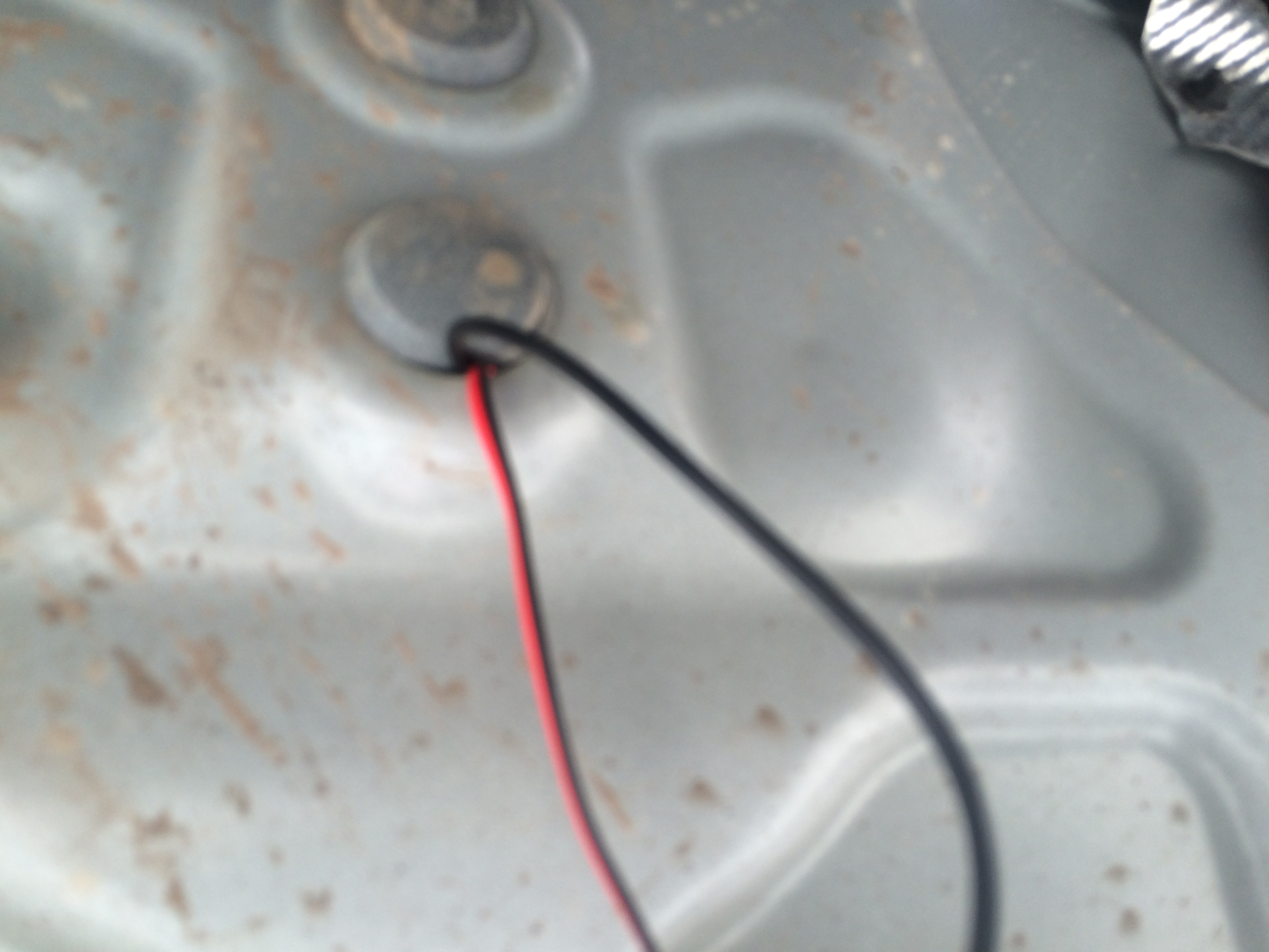

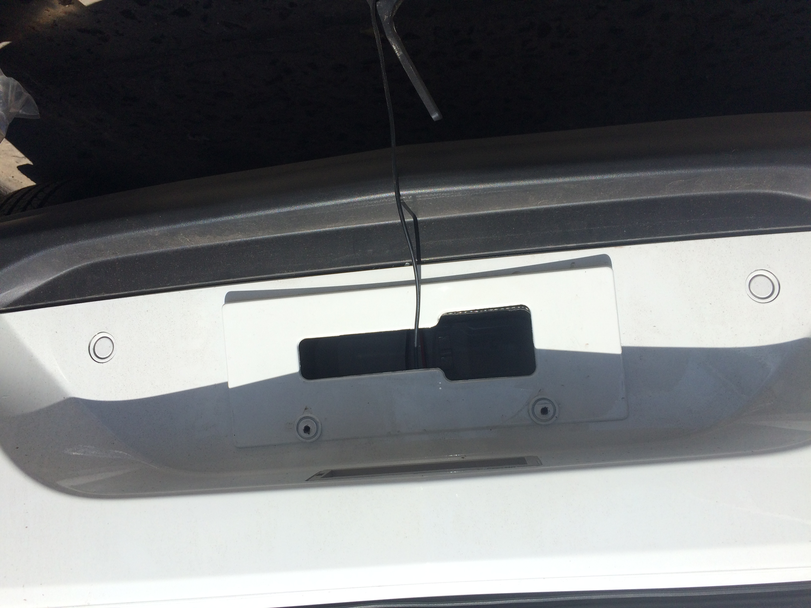

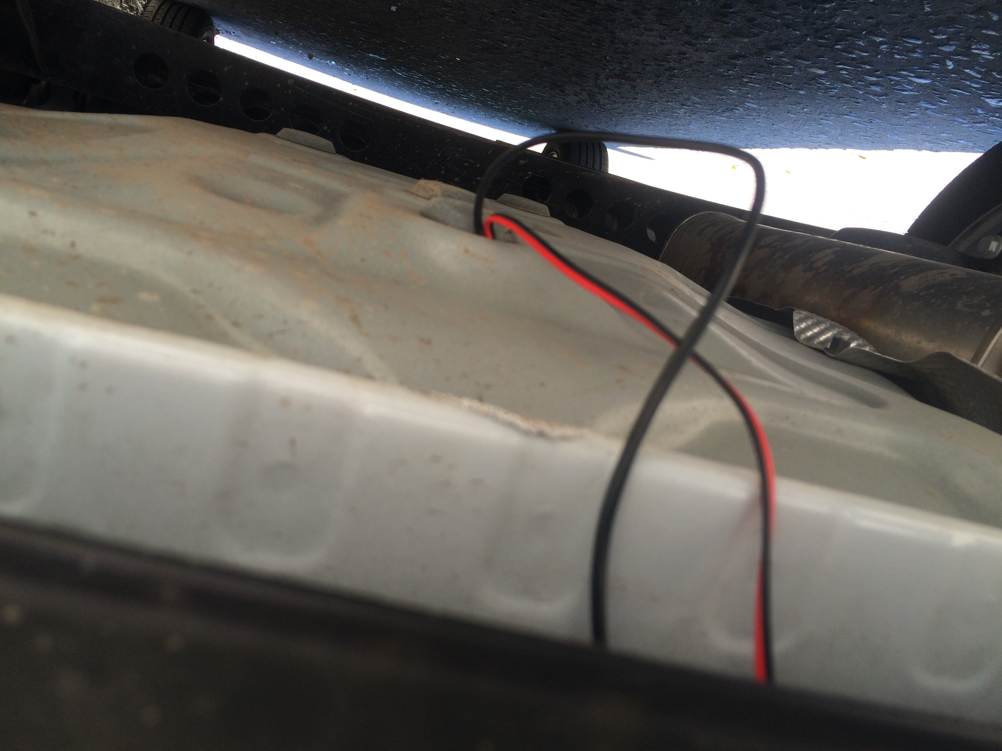

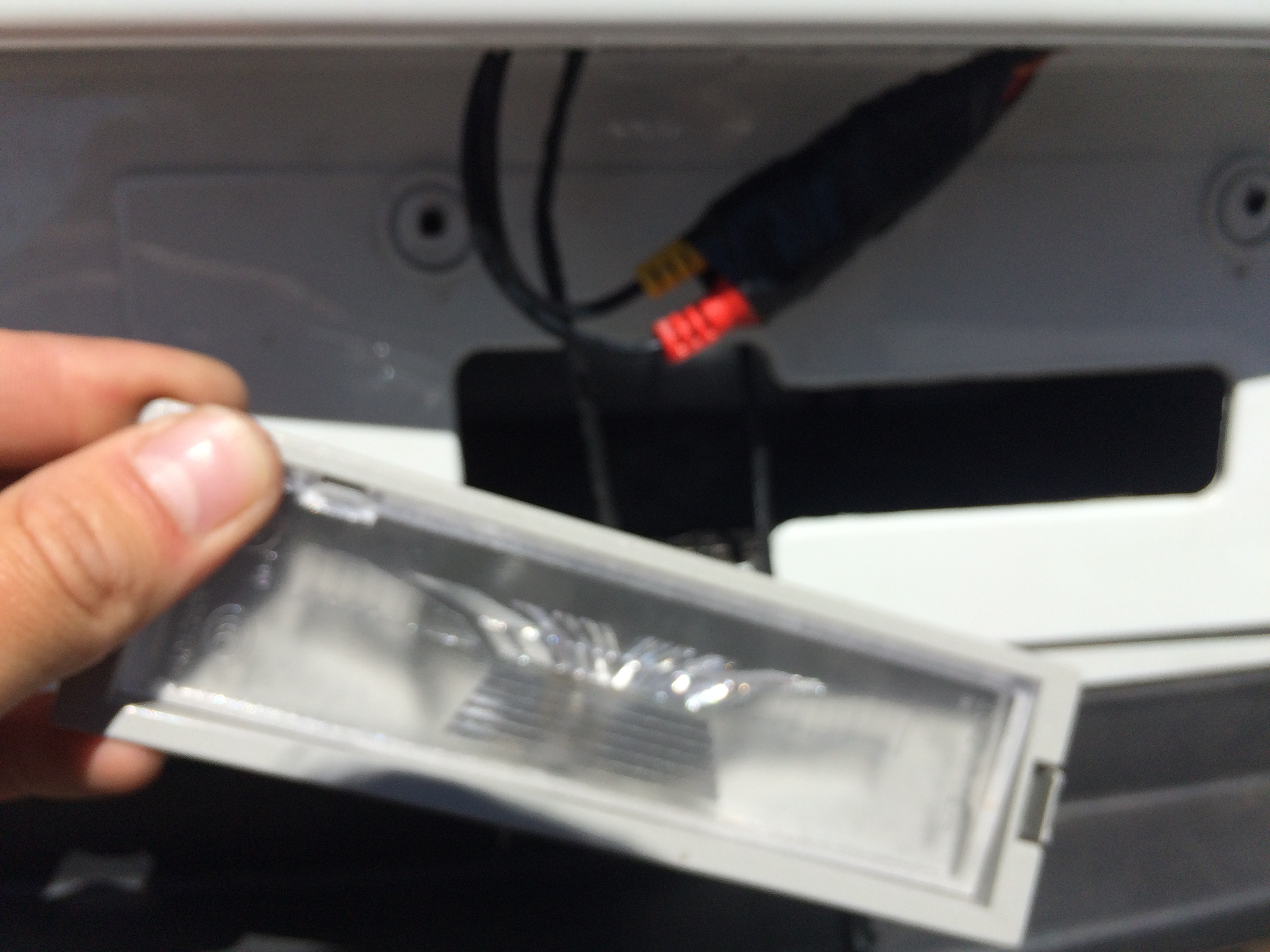

Sacar la luz para la patente y pasar el cable de la cámara por dentro del hueco donde estaba la patente hacia el hueco de la luz de patente.

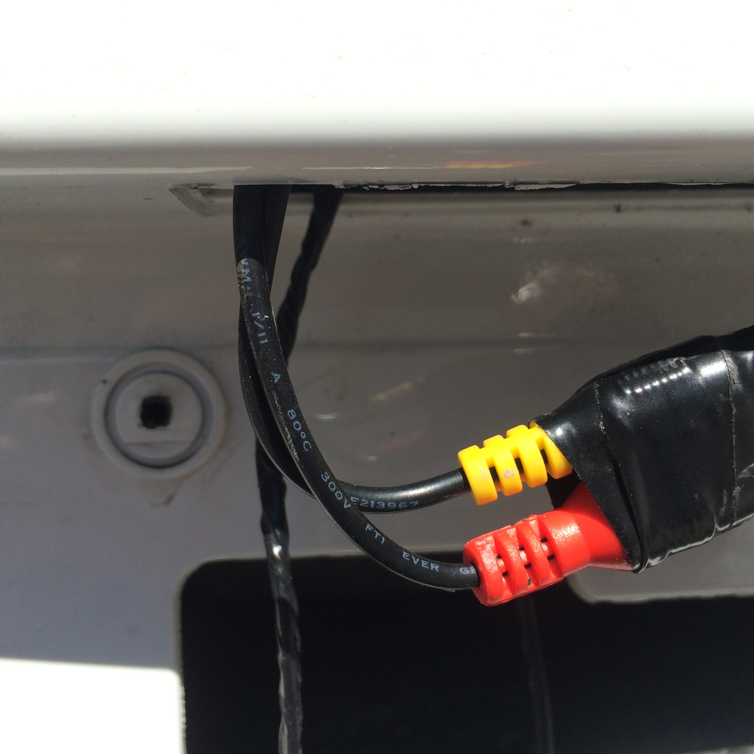

Luego los cables de electricidad y de vídeo (5 mtrs aprox),
Paso 3

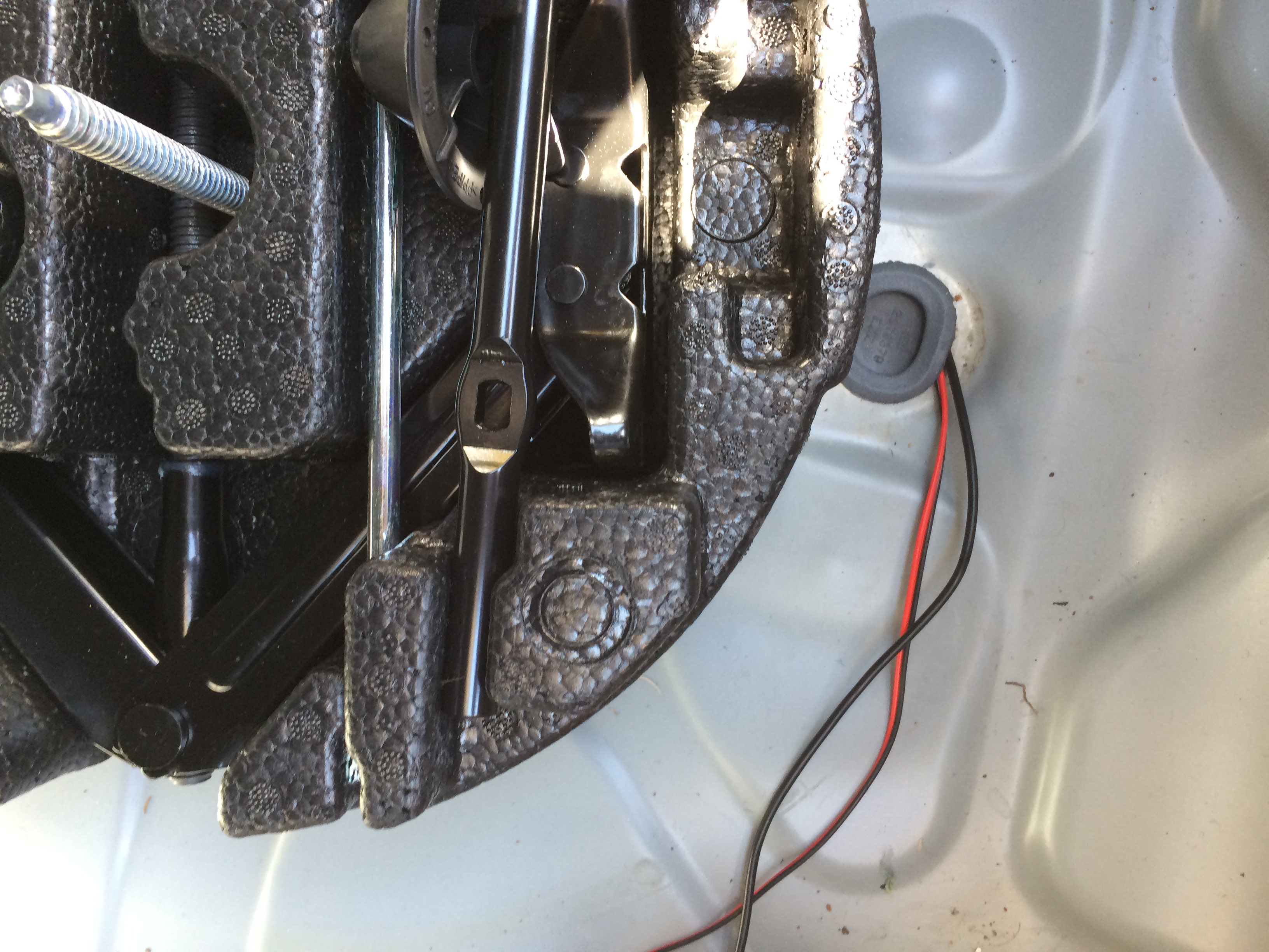

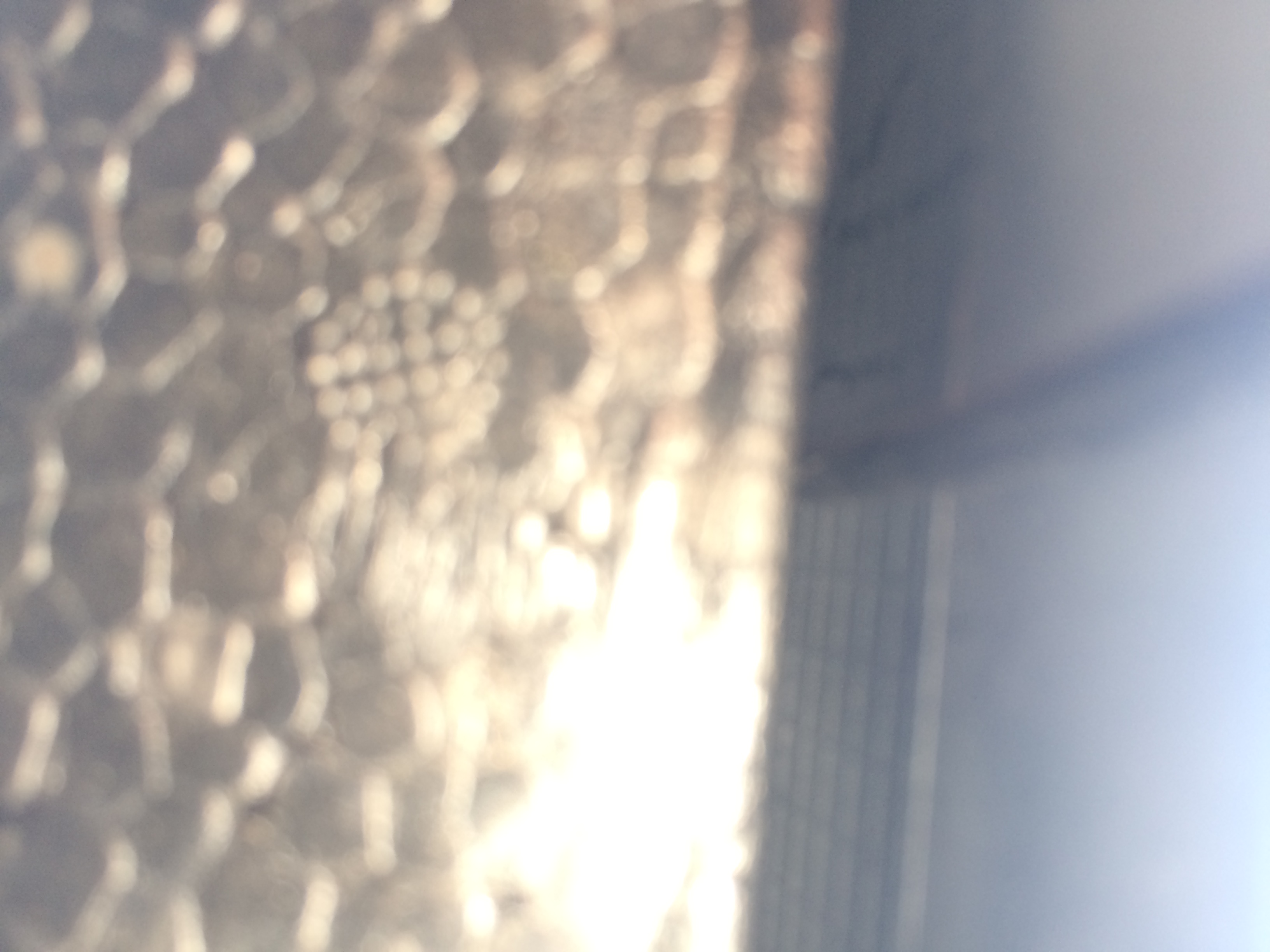

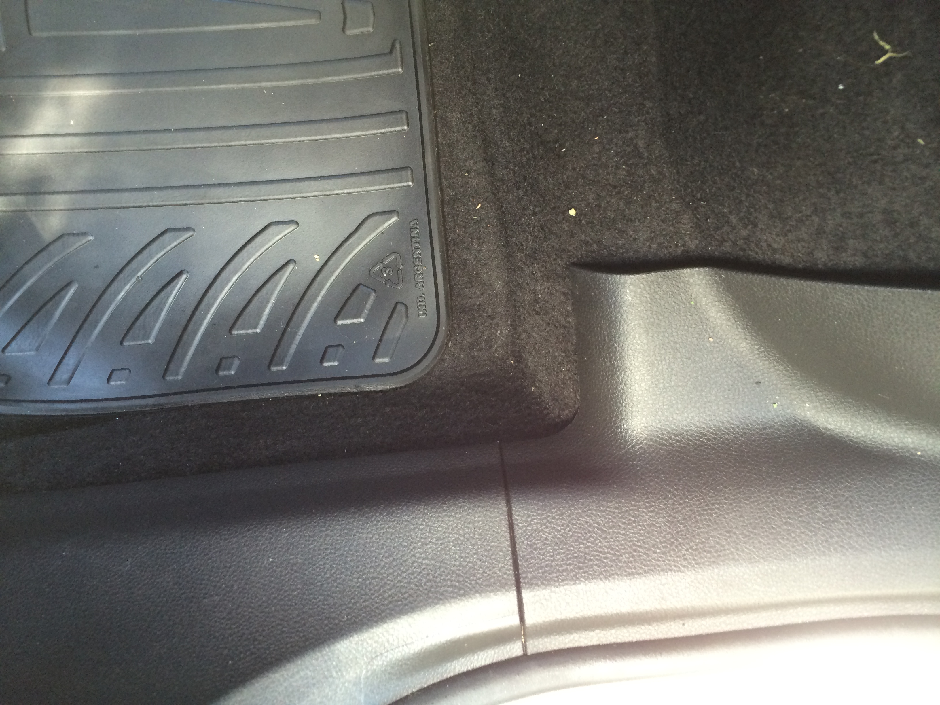

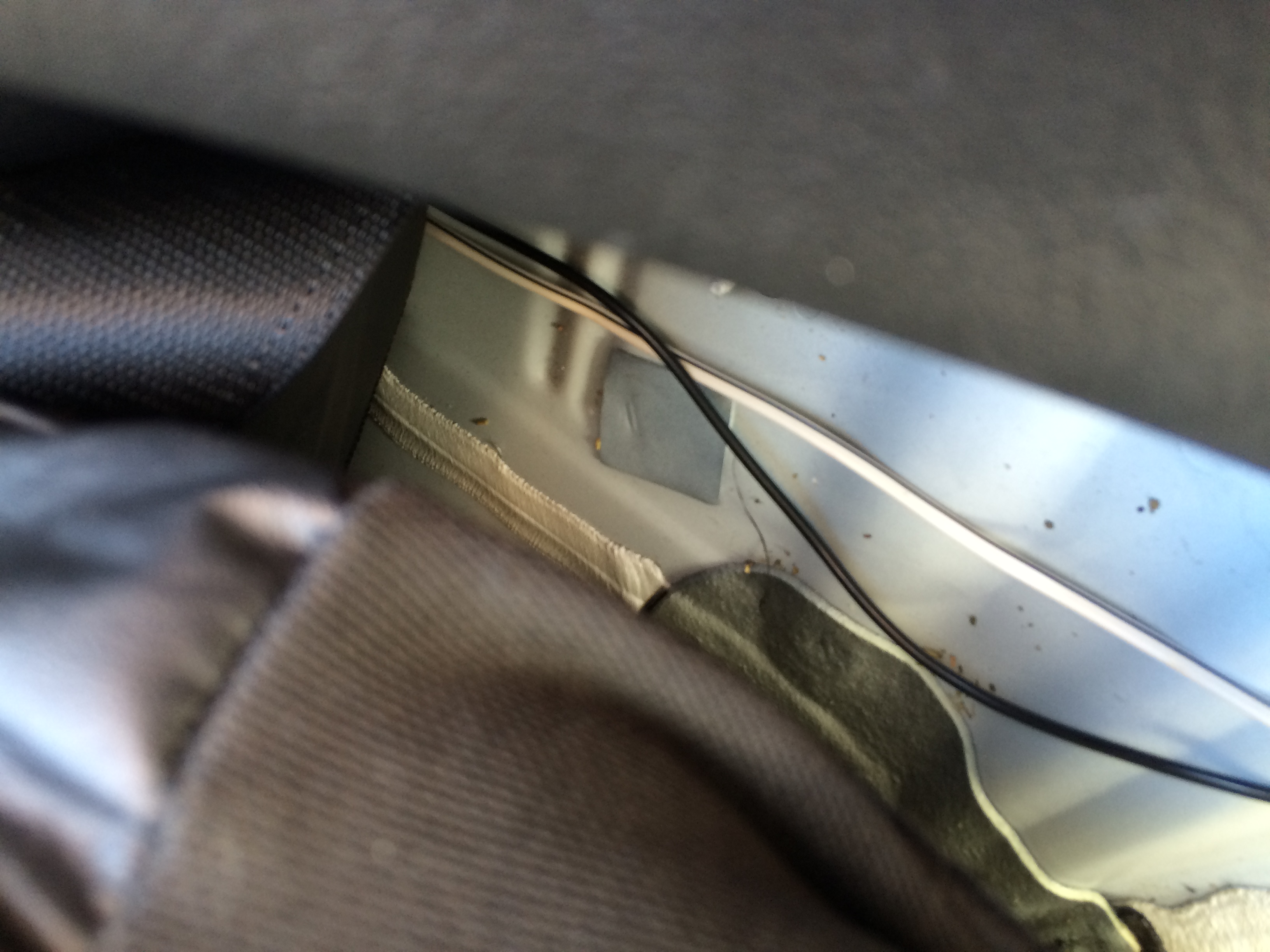

realizas la conexión de los mismos por ese hueco de la luz yo los pase por encima de lo que esta adentro del paragolpe que es lo que absorbe el choque tipo tergopol y lo bajas hasta el piso. y lo metes por un hueco que tiene debajo de donde se encuentra la rueda de auxilio,
ver fotos...

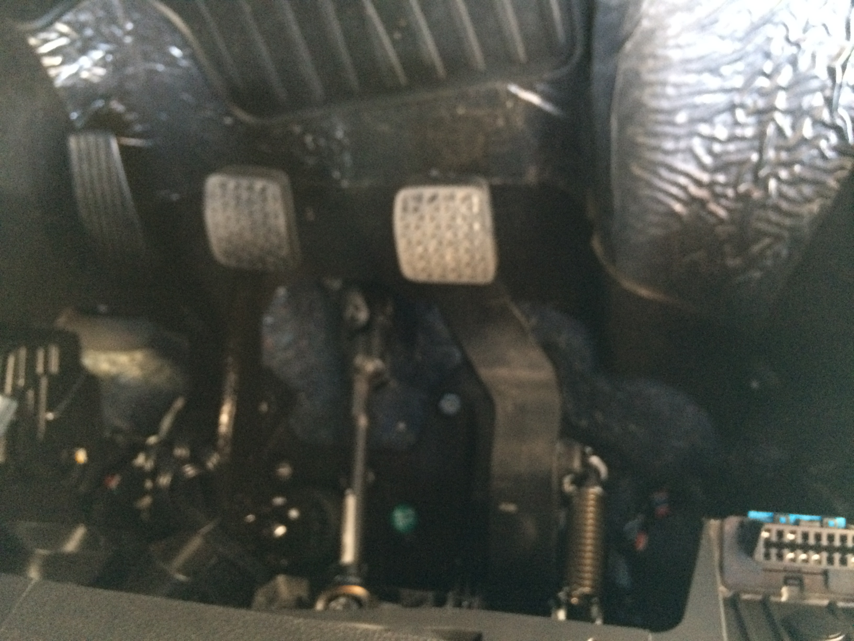

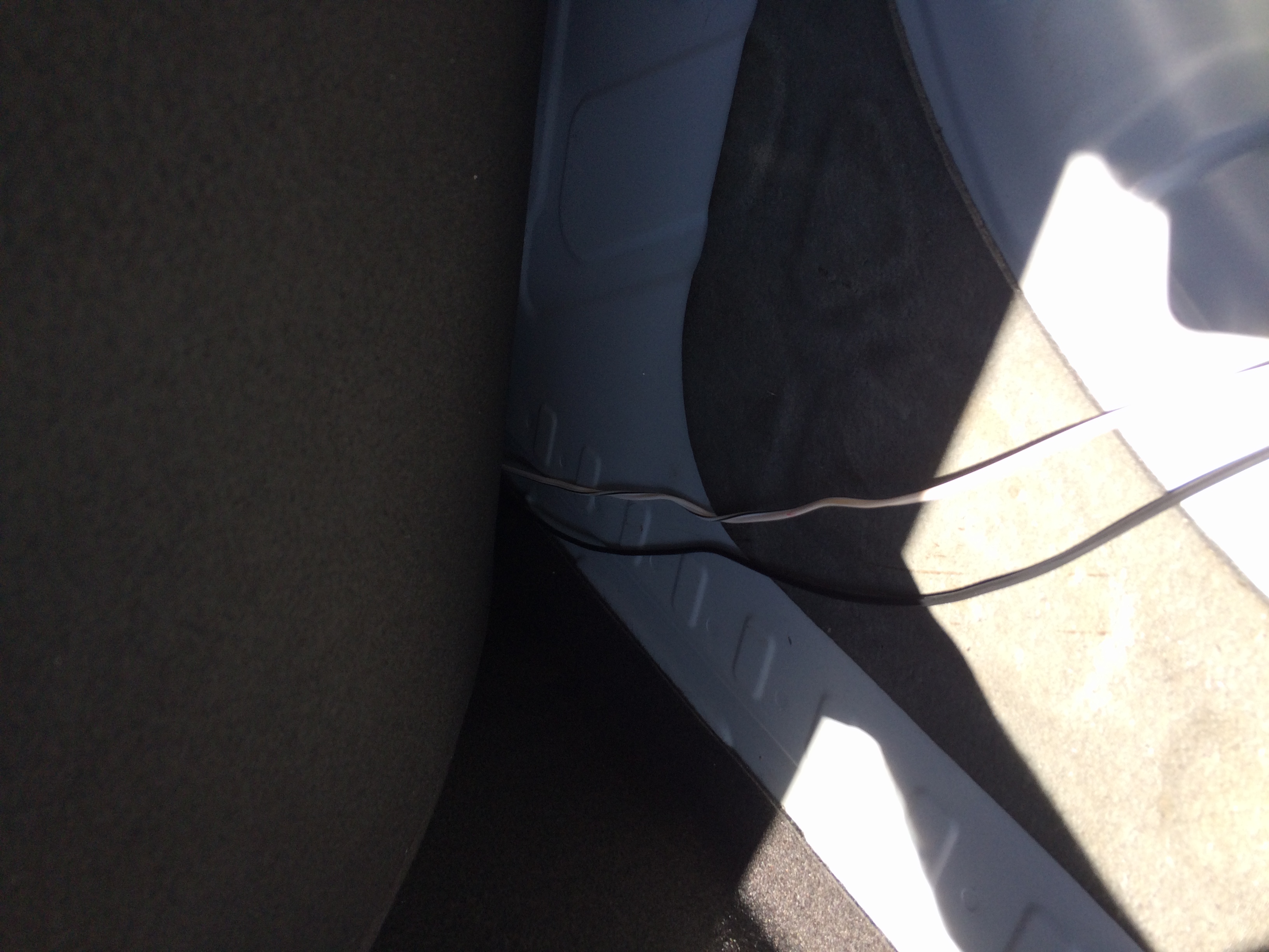

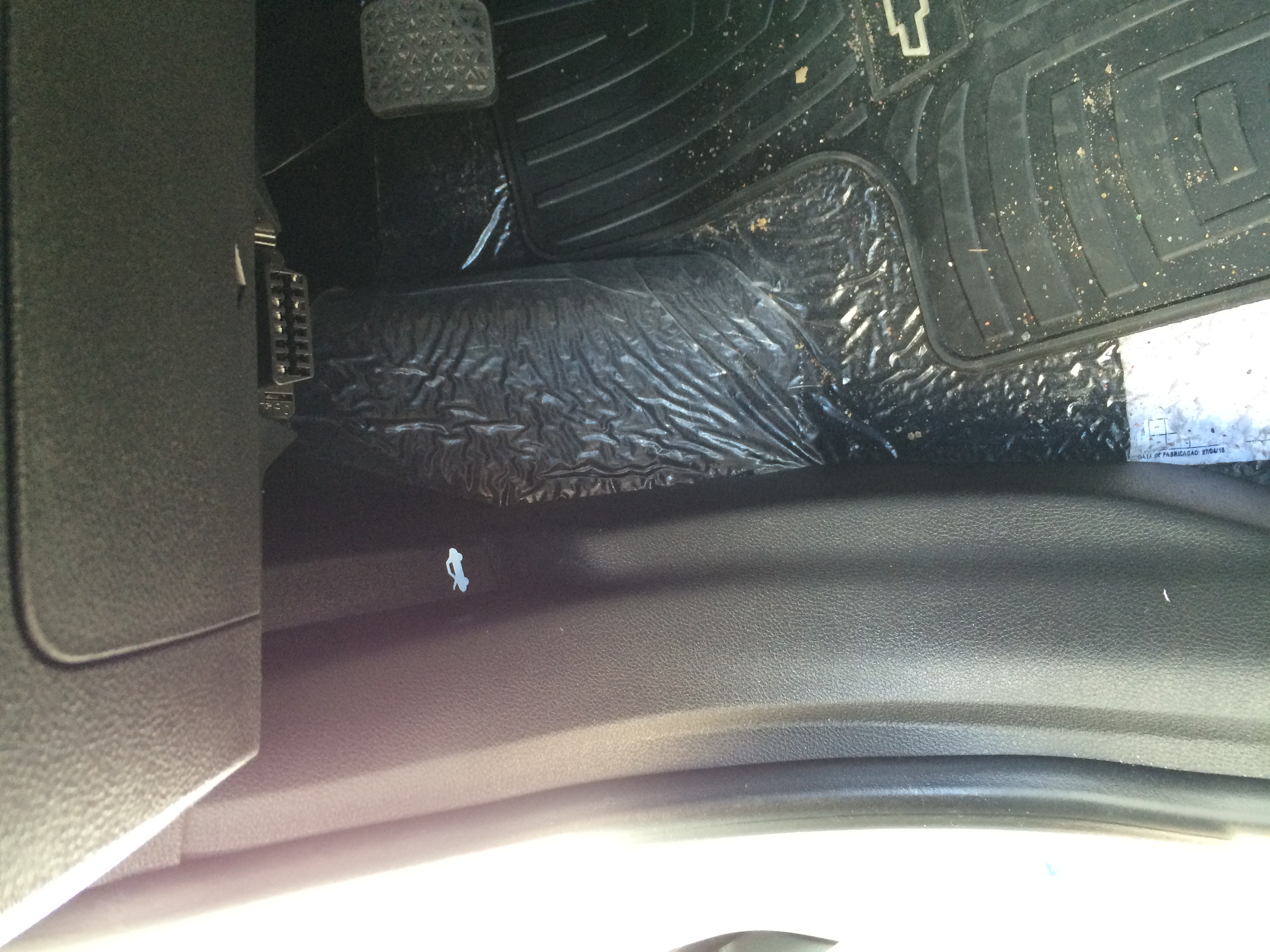

Pasar los cables por debajo del asiento. luego por los apliques de los laterales de las puertas hasta llegar debajo del volante..
quitar luz
quitar luz
Conexion
Conexion
Arriba tergopol
Arriba tergopol
Bajar el cable
Bajar el cable
Por debajo de la rueda de auxilio
Por dentro rueda aux
llevar cable bajo asiento
debajo asiento
debajo asiento
dentro de apliques
dentro de apliques

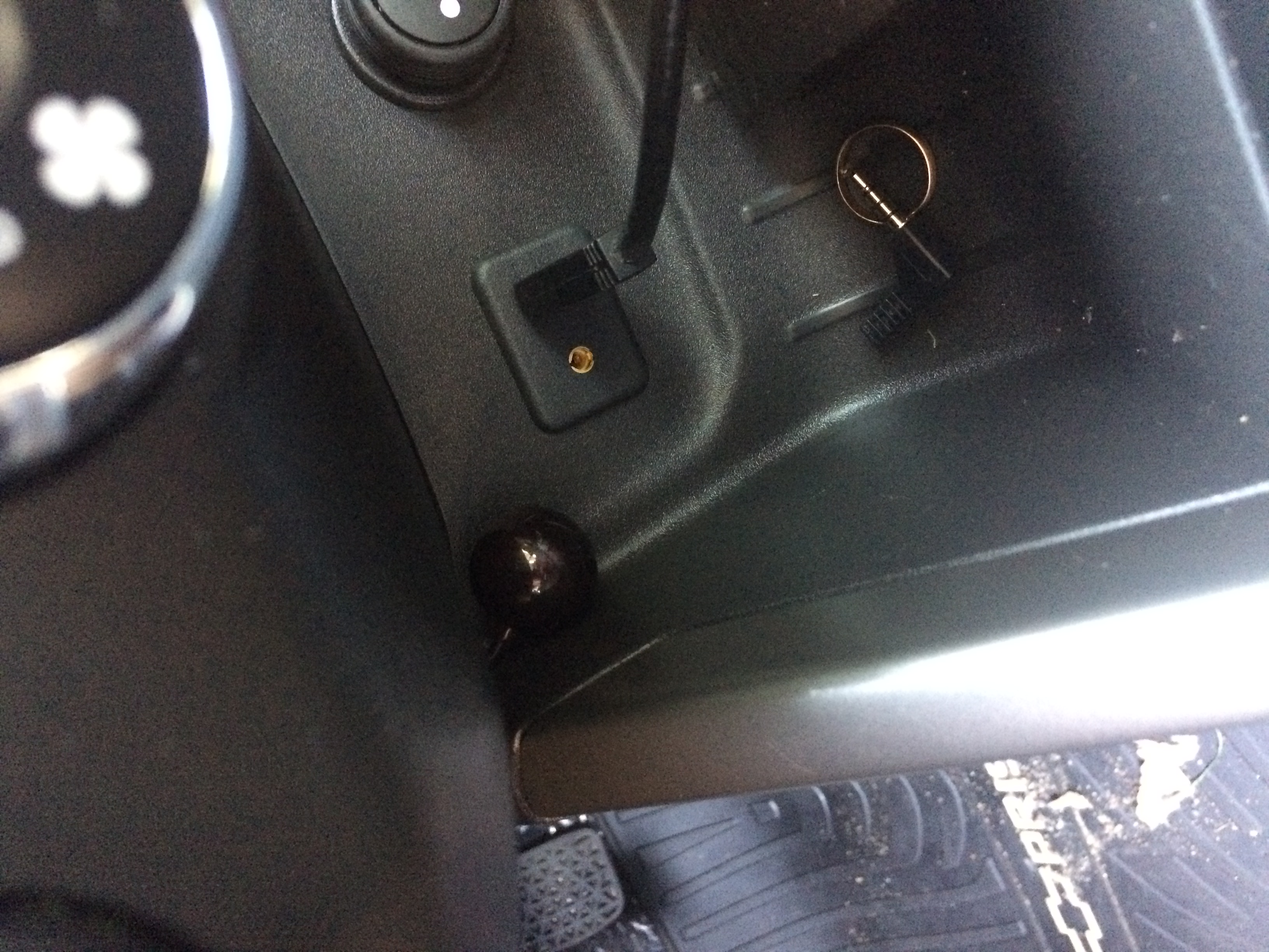

debajo volante
debajo volante

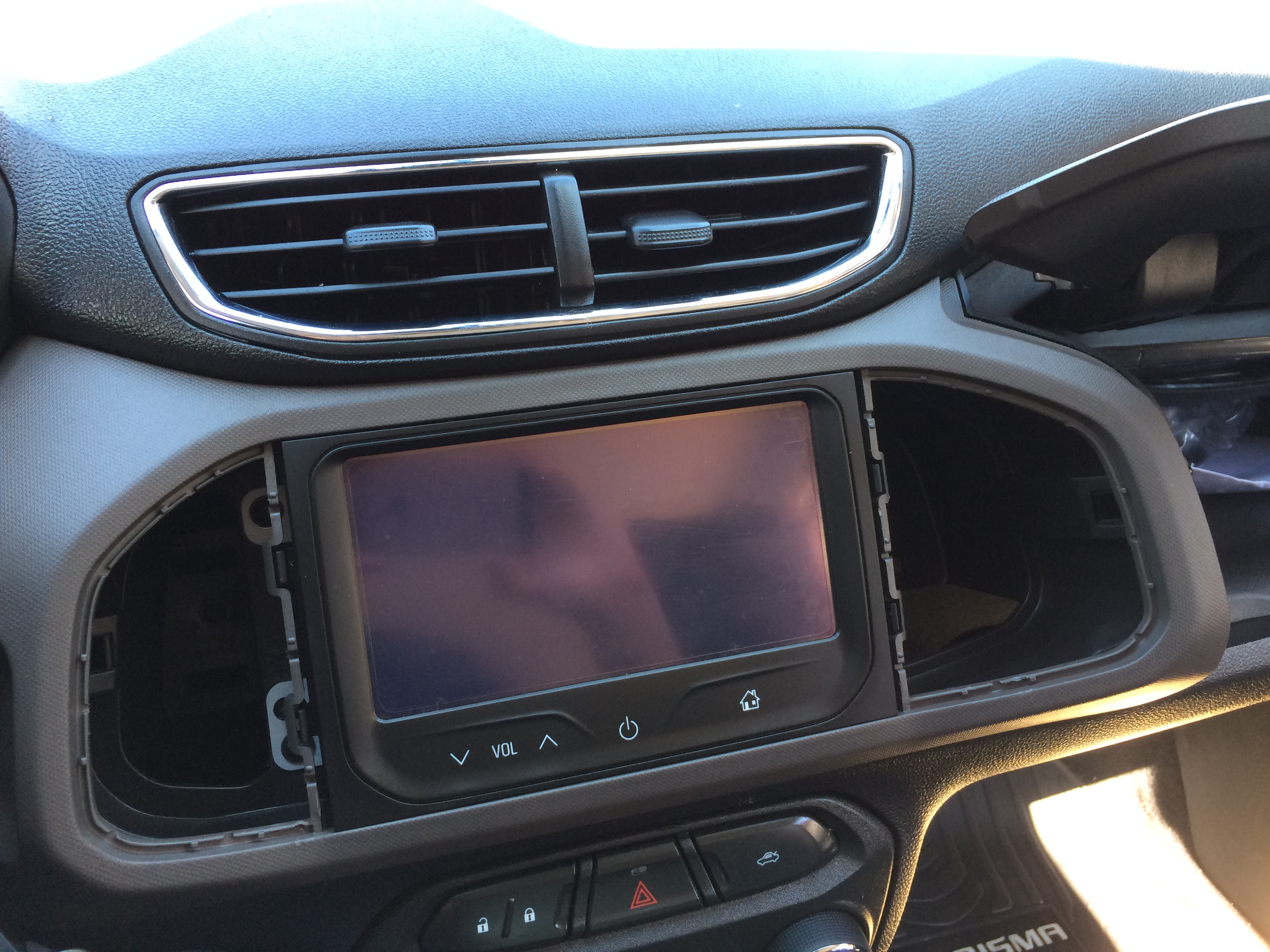

MyLink
paso 1
paso 1

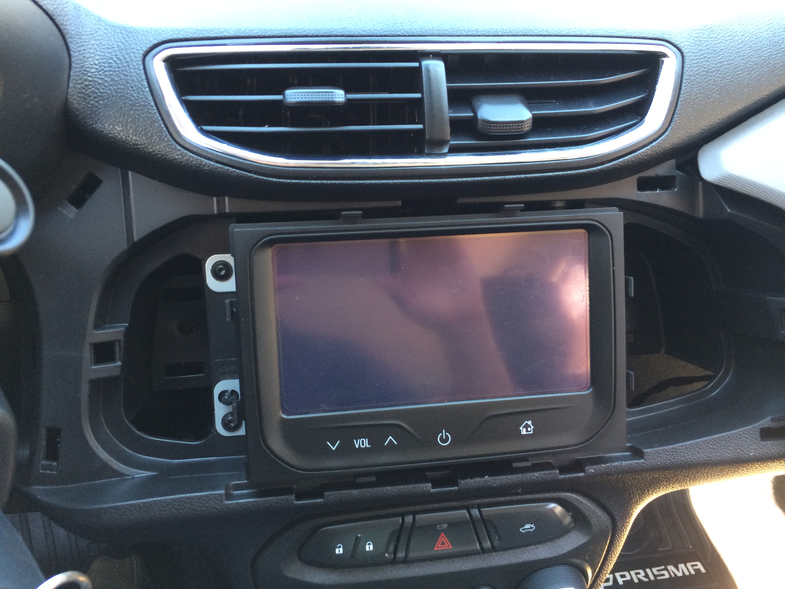

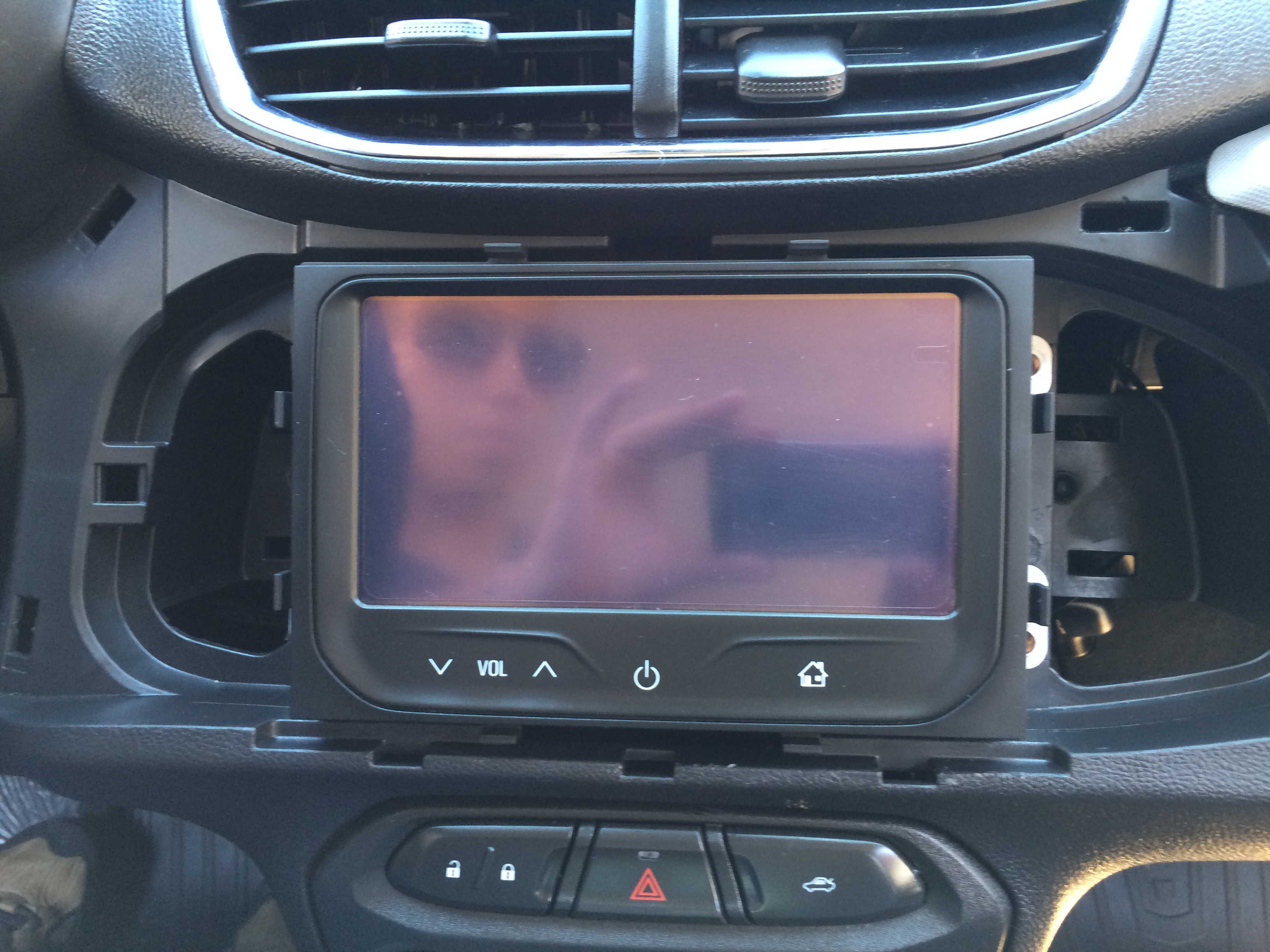

quitar los porta objetos
remover panel
remover panel
Desmontar
Desmontar

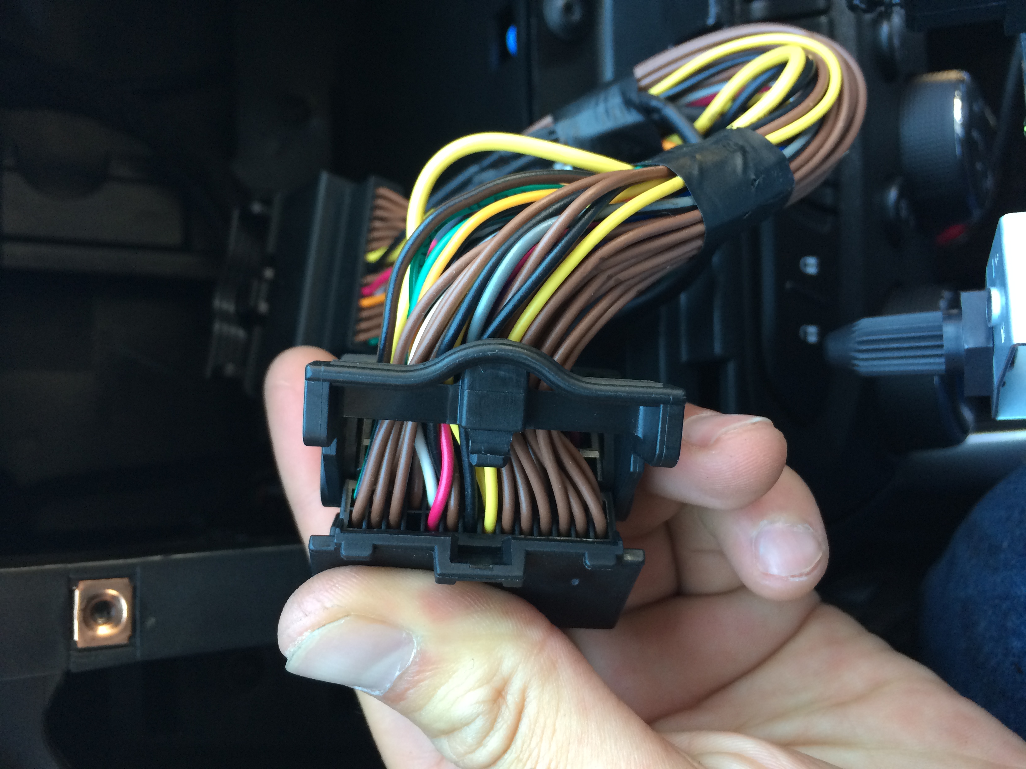

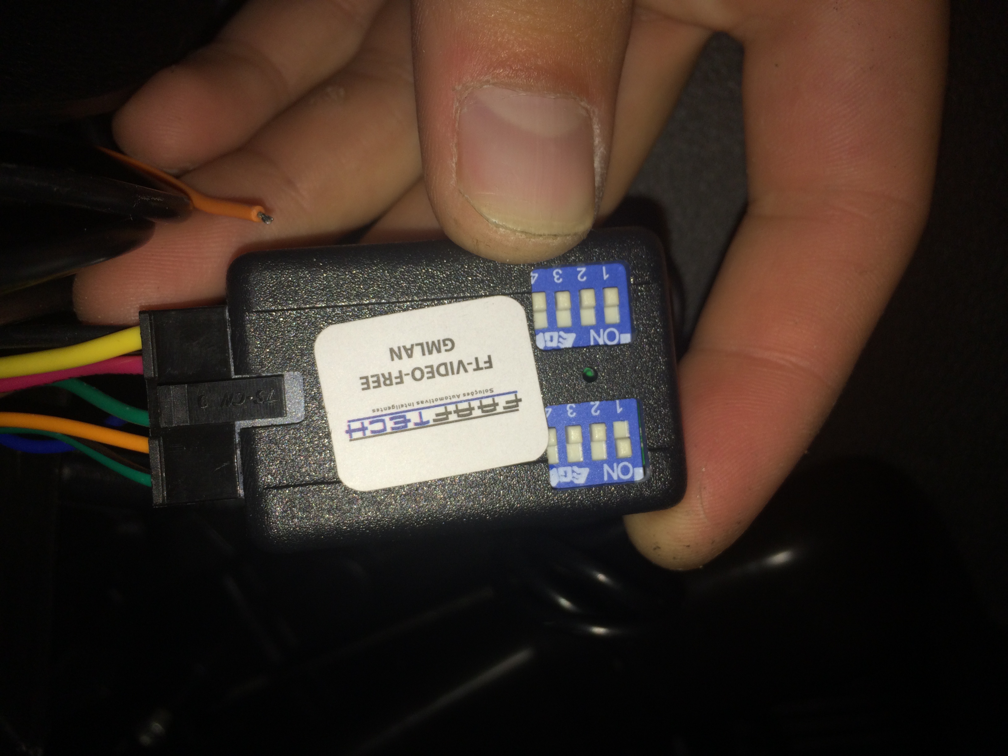

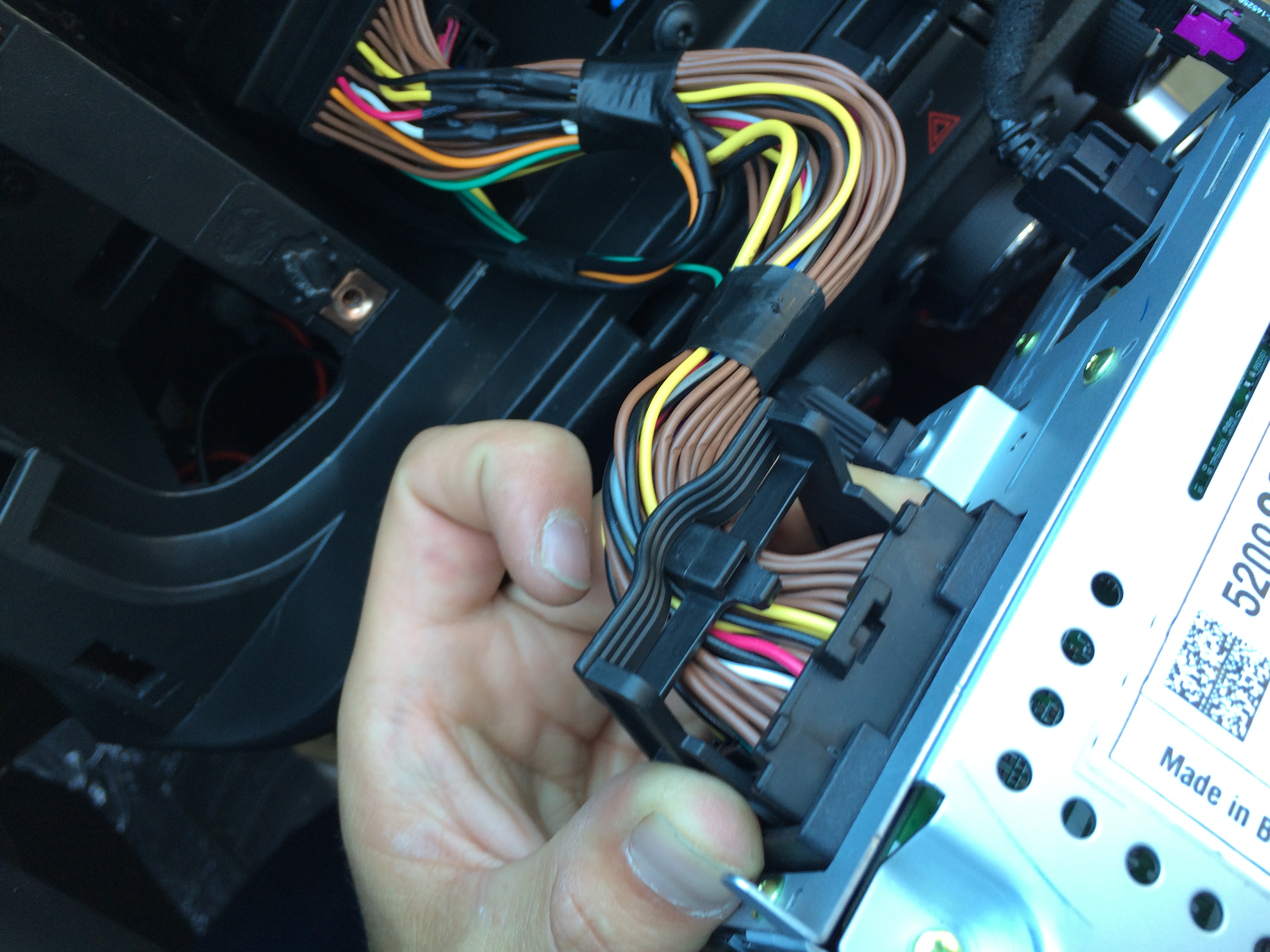

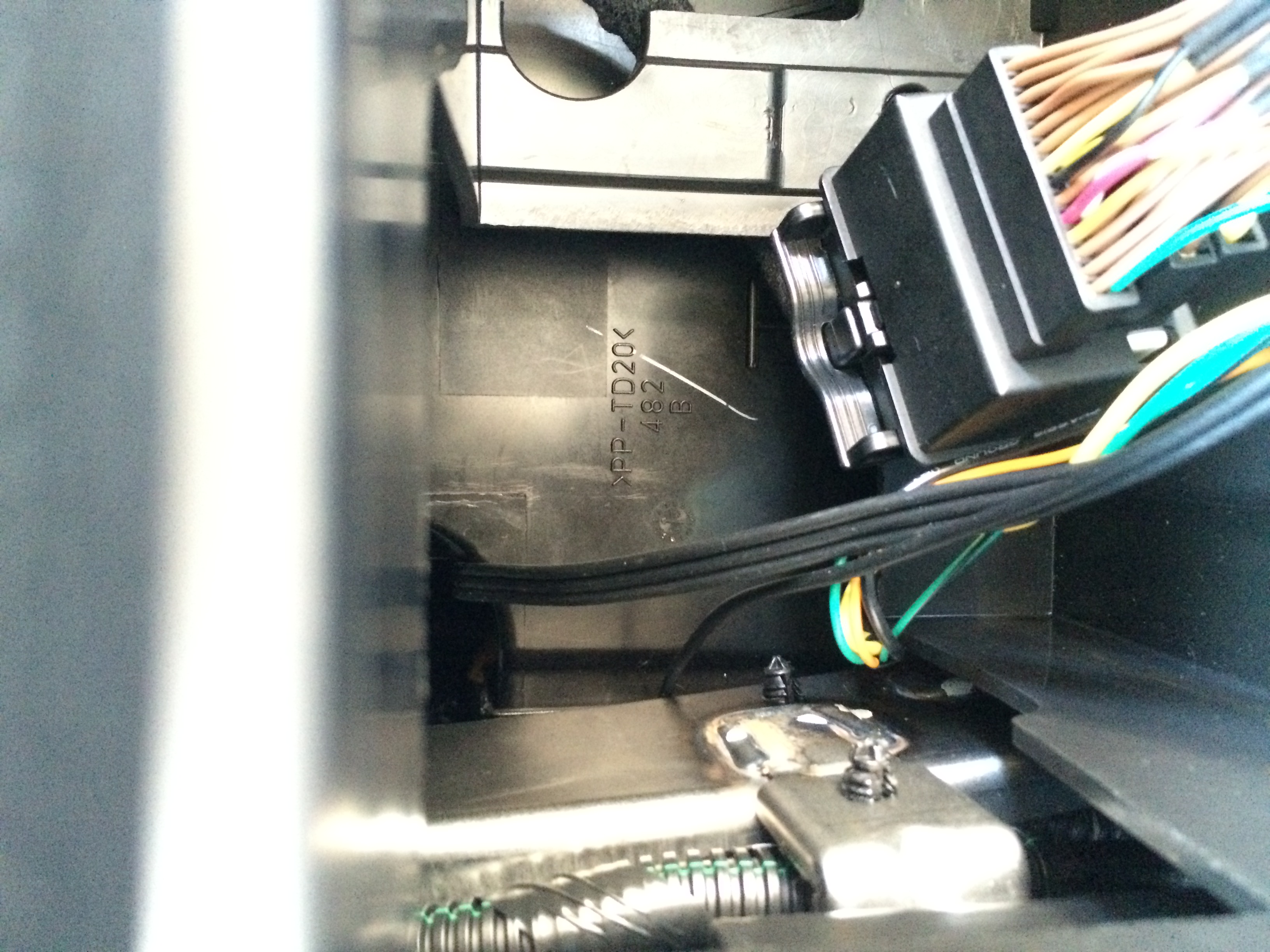

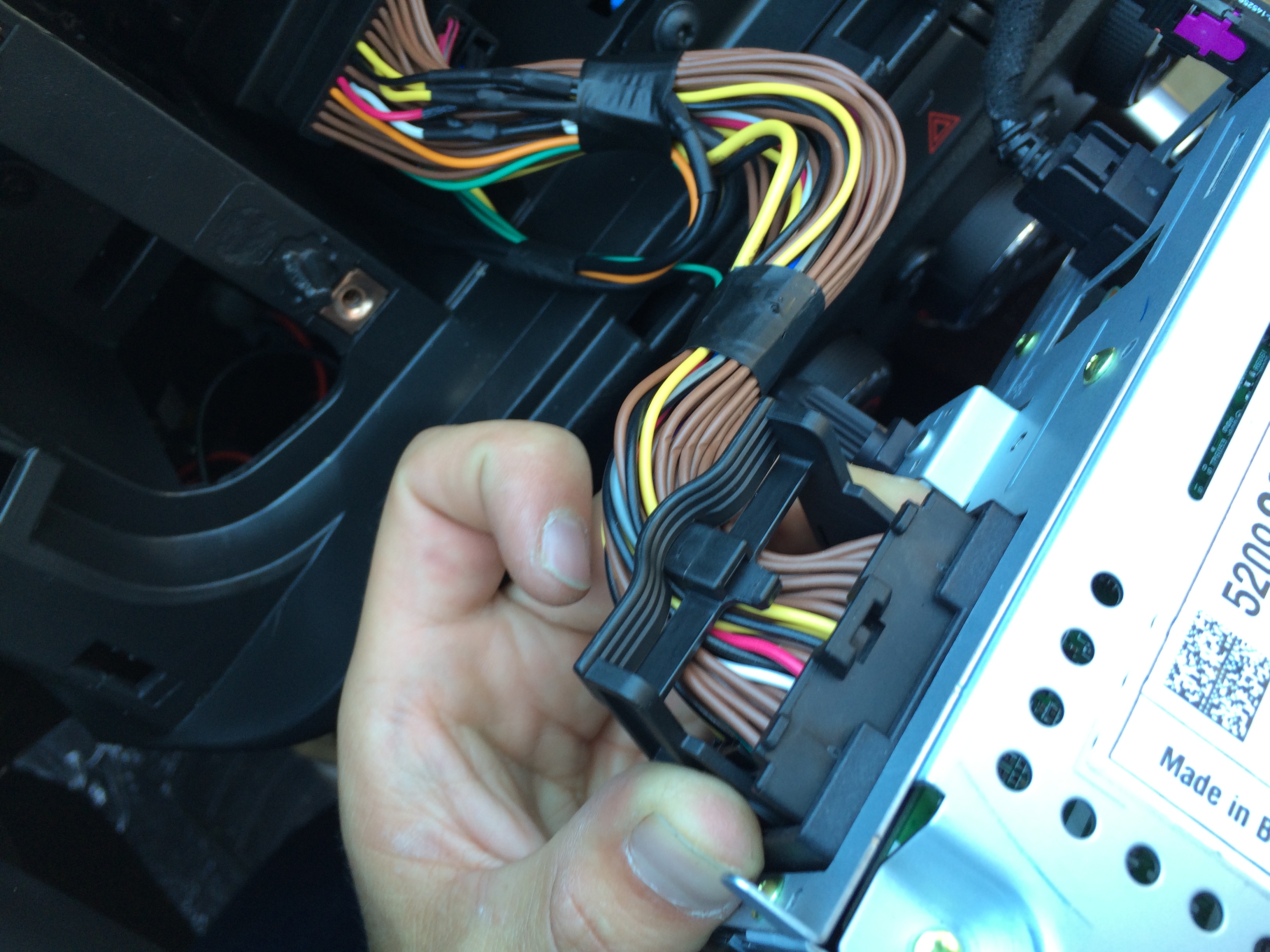

Colocar interface
Colocar interface
enchufar
enchufar

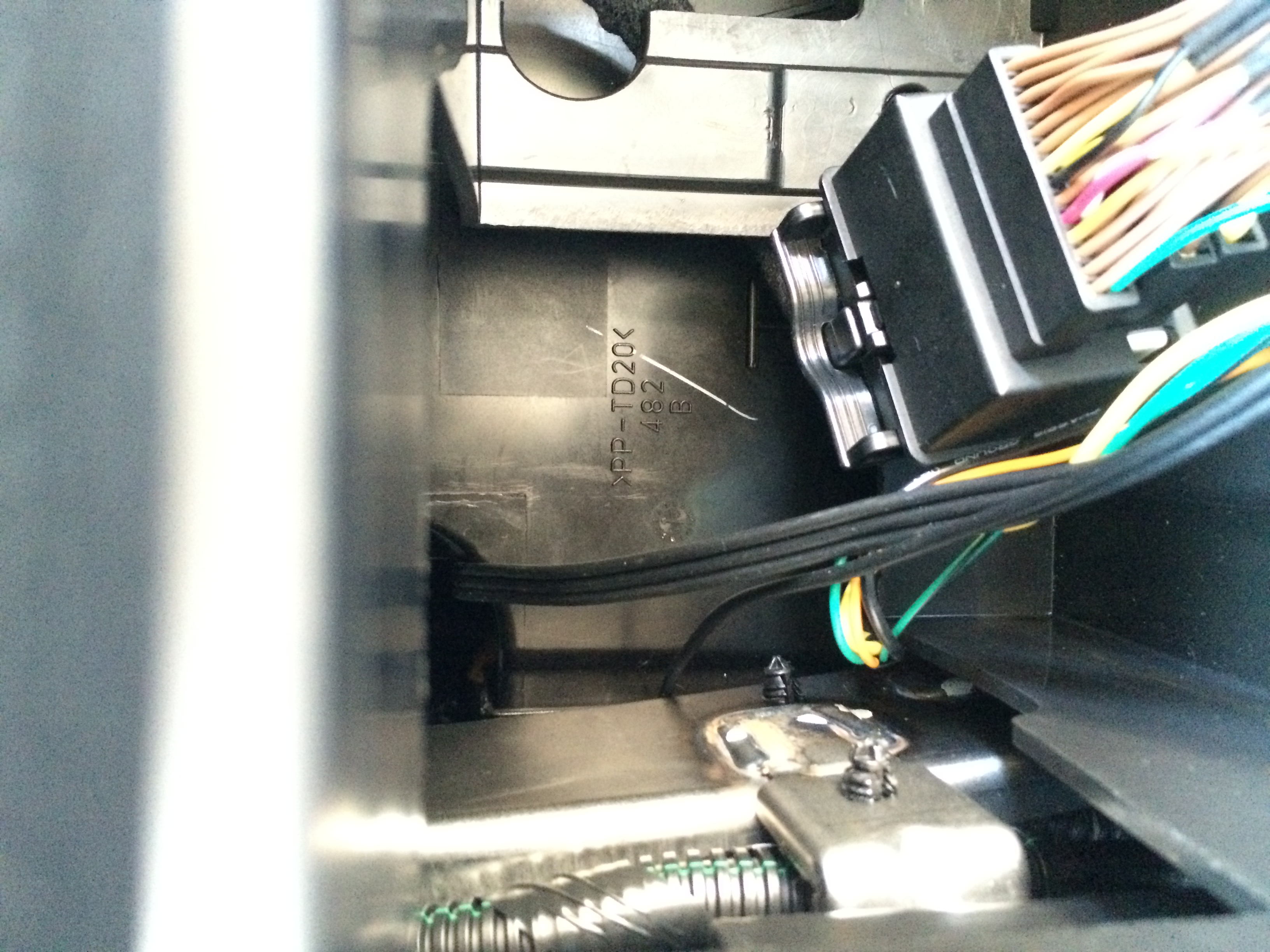

pasar todos los otros conectores lado izquierdo
montar todo nuevamente

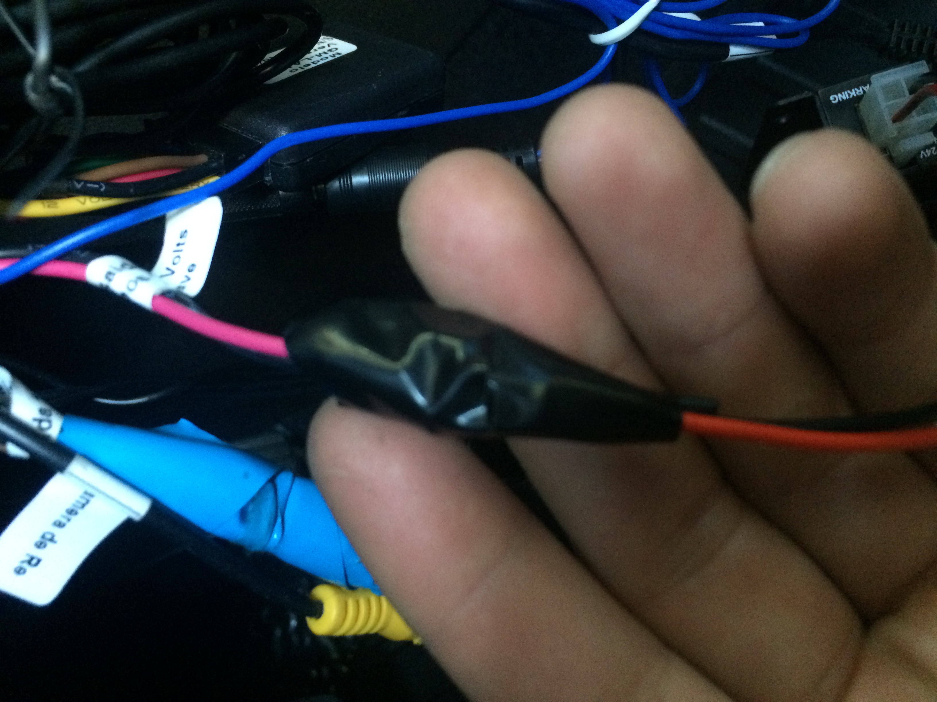

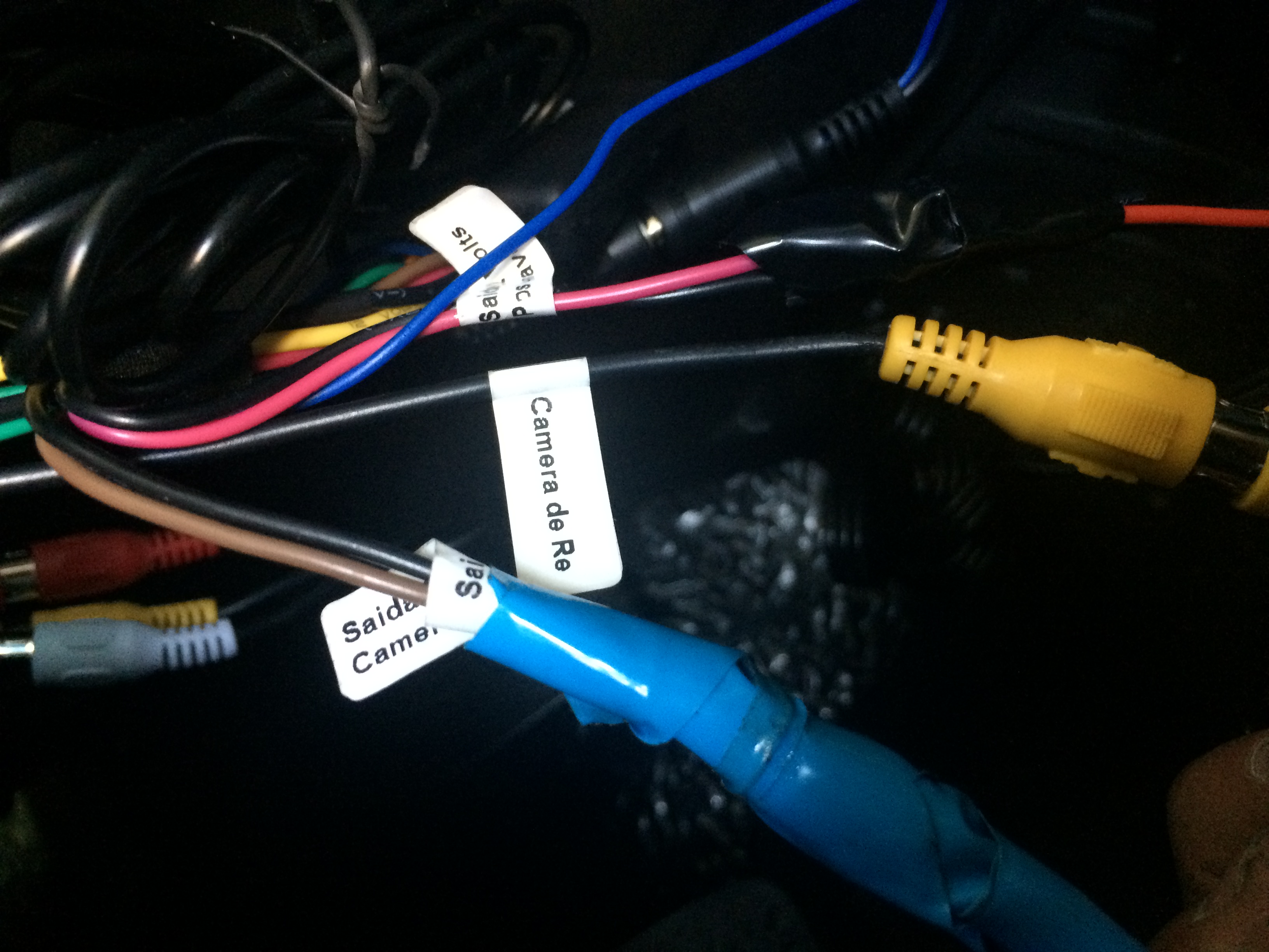

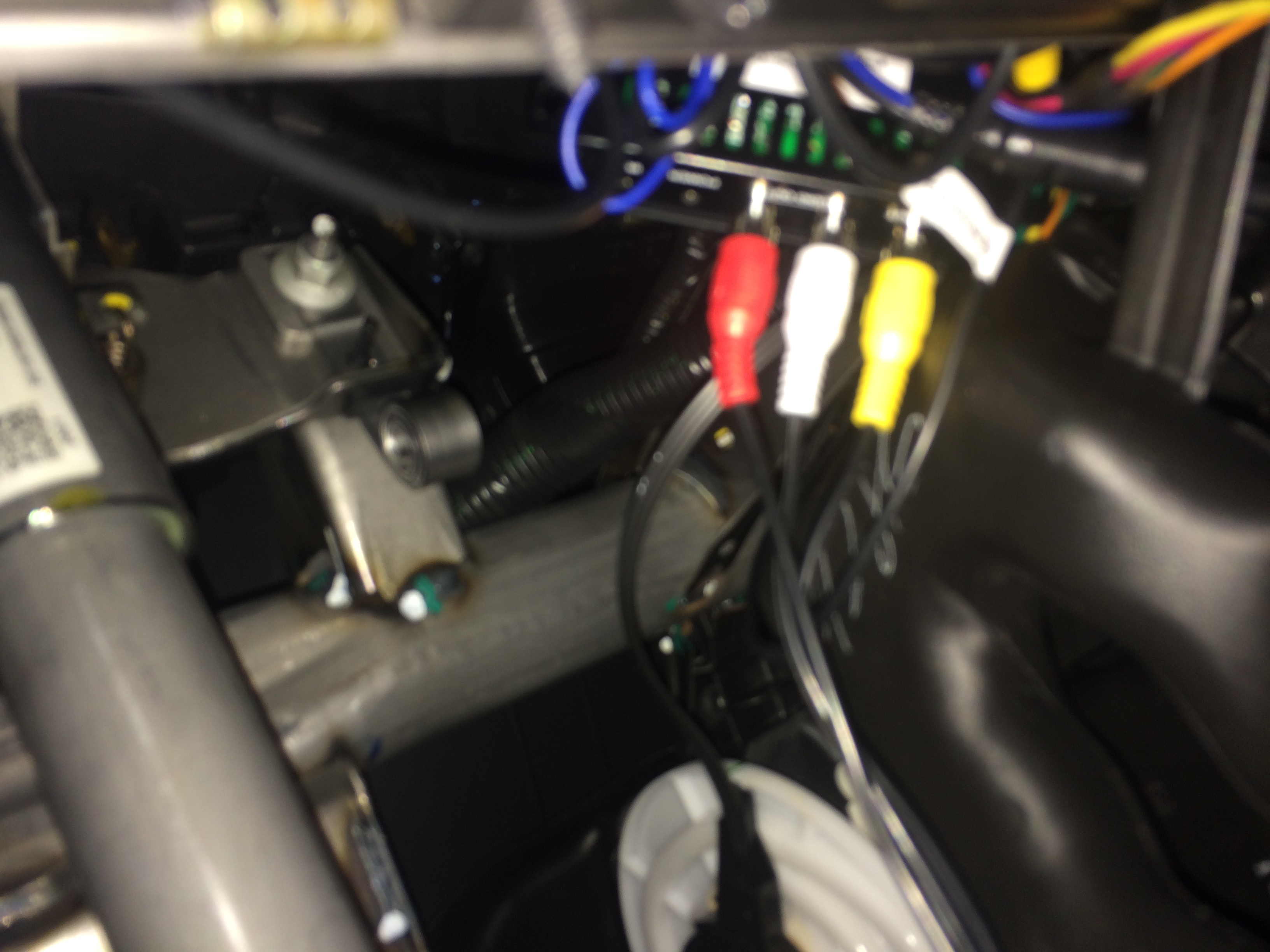

las conexiones
A/V
A/V

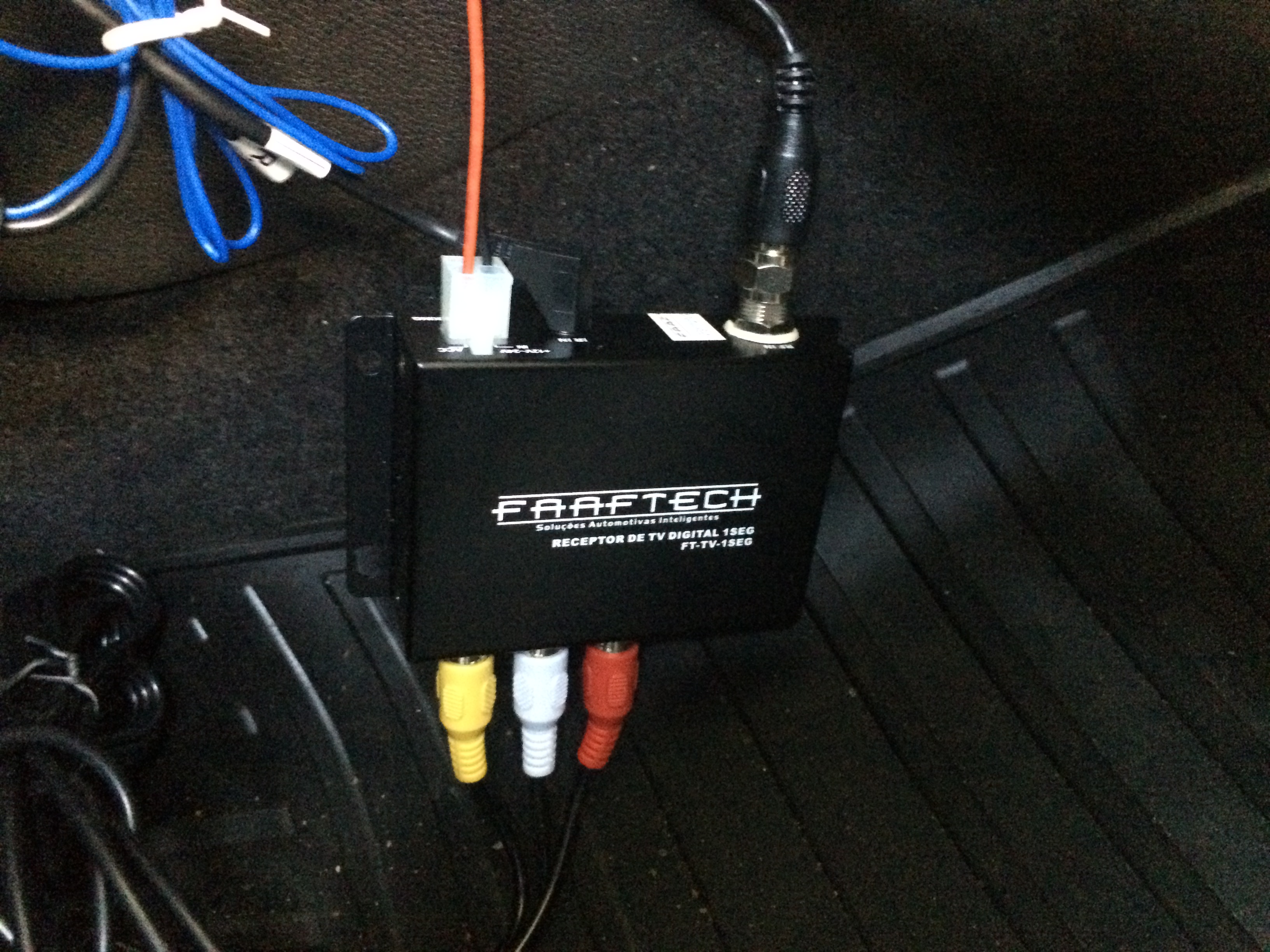

TV
TV
Interface
Interface
camara reversa
camara reversa
TV12v
TV12v
extensor del control remoto de tv
meter todos los cables y el sint de tv incluyendo la antena, arriba del panel que esta abajo del volante

hola en la pantalla del MYlink funciona bien sin desbloquearlo?

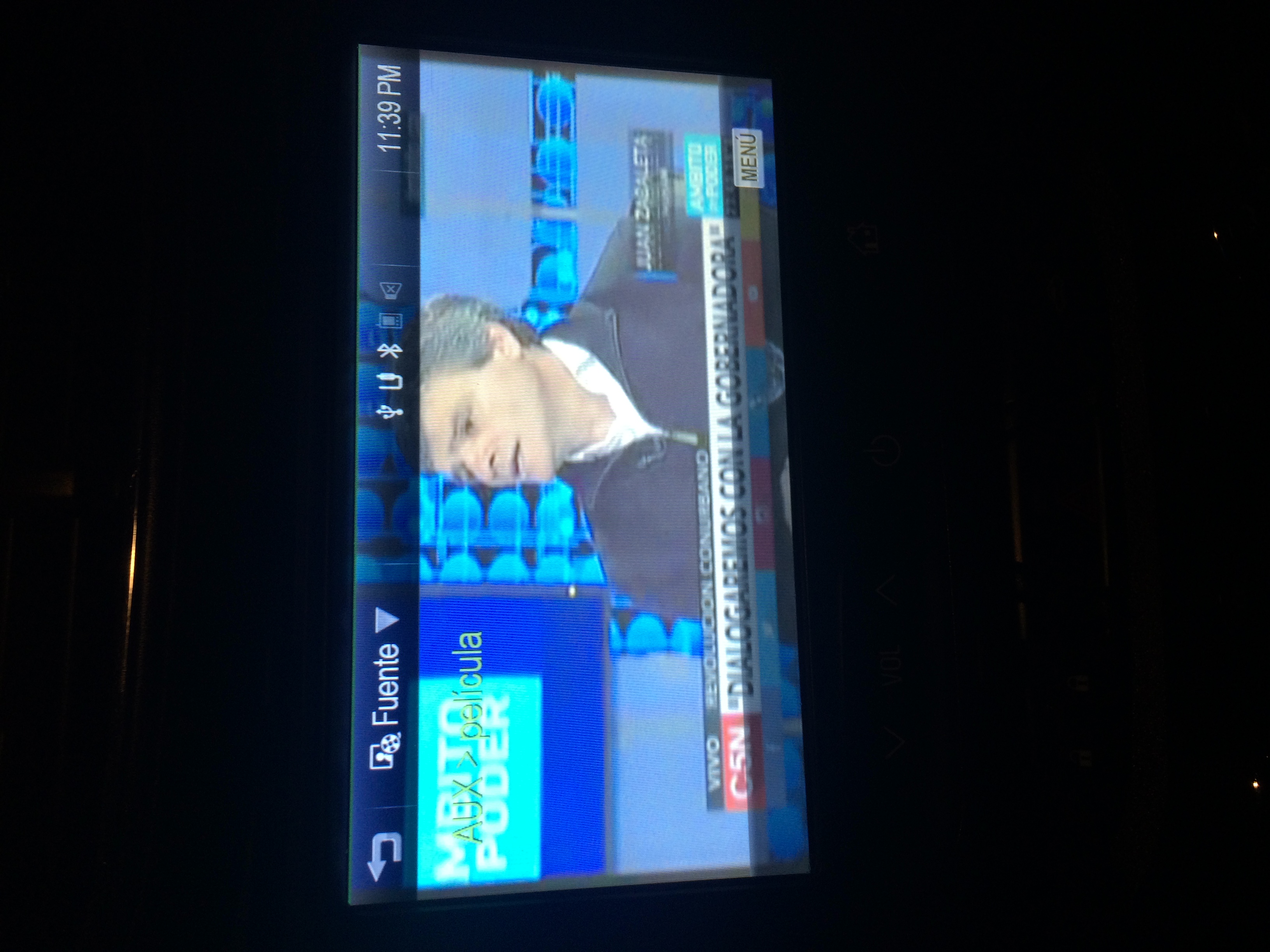

Cuando el vehículo está en movimiento los vídeos no se reproducen por medida de seguridad.

Alguien tuvo la mala experiencia de que le roban la camara de retroceso? Porque ahi agarrada de la patente se la ve muy afanable!!!
Enviado desde mi SM-G710 mediante Tapatalk
copex
Mensajes: 20
Registrado: 11 Ago 2015, 21:02
Re: Prisma LTZ Desblq MyLink + GPS + Sint TV y Camara Traser
Mensaje por copex »
Es verdad, pero yo porq no quería hacer ninguna modificación en el paragolpe... O sino podes ponerlo sin q se agarre a la patente pero habría q ver cómo!!!
