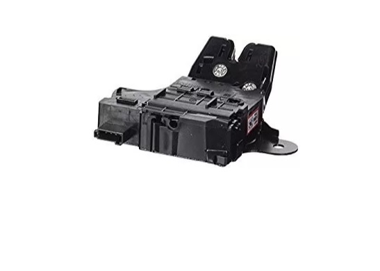

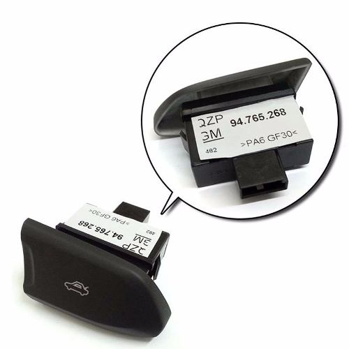

Buenas gente mi pregunta es la siguiente como saben tengo un joy y no existe el cableado para la apertura remota de baúl. Conseguí la tecla original y por suerte la cerradura tiene el motor. La consulta es la siguiente: ¿Alguno puede si es tan amable decirme que hace cada pin de la tecla y de la cerradura? gracias!
Como para que se den una idea tiene la tecla desde el centro hacia afuera números 1234 en cada pin! o si saben en que voltaje trabaja se agradece, más que nada para saber cuales son positivo y negativo de ambas y poder conectarlo.

Yo tengo un lt , hace un tiempo hice un tutorial y un vídeo de como hacerlo.. Buscalo es positivo y negativo y 12v desde tablero de fusibles .. Es demasiado fácil hacerlo lo más difícil es pasar el cable.. Yo use un pasacables de esos del hogar y se me facilitó.. Saludos..

Ahora que se consigue voy a poner la tecla original.. Yo lo hice con la tecla siega..

Hola yo le compre un pulsador hay alguna forma de ponerlo .. No se como ubicar los pin .. Alguno que pase imagenes instruc
tivas gracias
